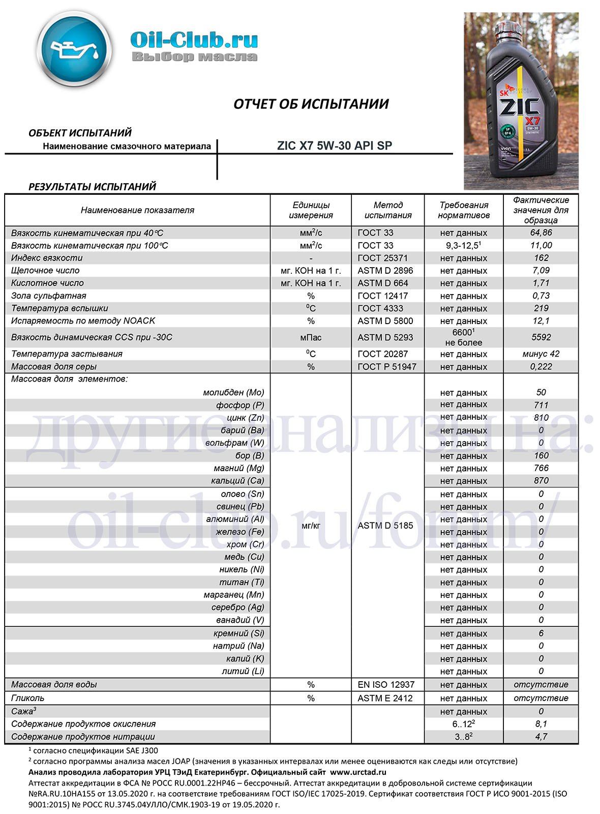

ZIC X7 5W-30 API SP свежее за анализ спасибо форумчанам skorp777, Pavel_NSK, vasya22, раб лампы, just_4_lulz, Morok, Любознательный, Denis_zhmulyov, Nemo1980, Denis_zhmulyov, Inzhener, Golfreef, FilAx, Tattoed.arm, bananza93.
Образец закупал в емексе у поставщика NLEI.
ZIC X7 5W-30 API SP (VOA BASE) копия.jpgZIC X7 5W-30 API SP копия.jpgZIC X7 5W-30 API SP photo1.JPGZIC X7 5W-30 API SP photo2.JPG
Масло заявлено как: API SP; ILSAC GF-6; GM dexos1 Gen 2.
1) Вязкость масла соответствует 5W-30 и характерна заявленным API SP ILSAC GF-A GM Dexos1 Gen2. Здесь у ZIC все четко...
2) Щелочное число = 7,09мгКОН - на небольшие короткие интервалы смены. Я бы посоветовал в японцах корейцах 5-7 тыс км в городских условиях. (могу только советовать, рекомендует автопроизводитель в мануале.)
3) За счет нового, современного пакета присадок, у масла очень низкая зола сульфатная = 0,73%. Оно очень хорошо походит всем современным автомобилям, особенно с прямым впрыском.
4) Температура вспышки подкачала 219С - это "неоченьская" термостабильность для 5W-30.
5) NOACK = 12.1% - обычный, звезд с неба не хватает, но в стандарт API вписывается.
6) Вязкость имитации холодной прокрутки стартером при -30С = 5592 - отлично. Низкотемпературные свойства у ZIC X7 хорошие.
7) Температура застывания -42С - норма для 5W-30.
8) Содержание серы = 0,222% - минимально, базовые масла чисты на серу.
9) Пакет присадок пока не известен, но видно что это действительно API SP; ILSAC GF-6, потому что присутствуют детергенты на основе кальция + магния. Здесь есть органический молибден снижающий коэффициент трения, придает экономичность двигателю. Борированные сукцинимиды в качестве дисперсанта. Противоизносные присадки ZDDP на основе фосфора и серы. Хороший современный пакет, дающий мало золы.

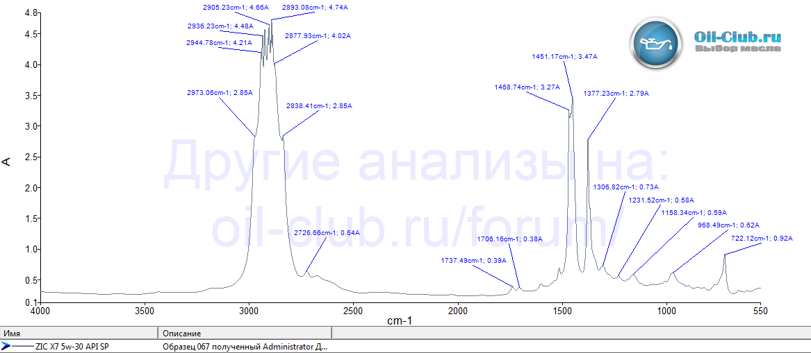

ИК спектр Фурье говорит о том, что больше походит на минеральную базу второй группы (гидрокрекинг).
Вывод: Откровенно не понравилось то, что в канистре с надписями VHVI и Synthetic, похоже оказалась минералка II группы. На такой базе делают более дешевый ZIC X5 5W-30. Не понравилась температура вспышки 219С - не очень термостабильно. Высокая цена на рынке для этого масла. В остальном все хорошо. Вязкость выполнена точно, пакет присадок правильный, низкотемпературные характеристики хорошие. Если бы стоило дешево, все минусы отпадают, можно лить. Но пока к сожалению не так...
132675 - ZIC X7 5W-30 API SP 1L
162675 - ZIC X7 5W-30 API SP 4L
202675 - ZIC X7 5W-30 API SP 200L

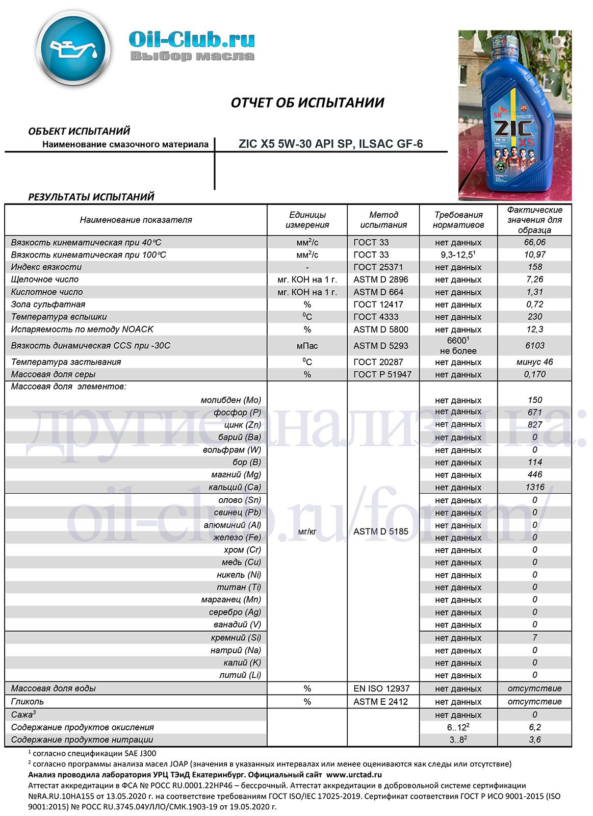

Сравниваем Х5 и Х7:
ZIC X5 5W-30 API SP (VOA BASE) копия.jpgZIC X7 5W-30 API SP (VOA BASE) копия.jpg
Только что, skorp777 сказал:
Сравниваем Х5 и Х7:
может левак? или аля Казахстанский Хэннеси :)) серы больше чем в Х5
Самый главный вопрос, а Х5 сейчас то же самое, что было в июле 2022 г???
Если ДА, то масла все же разные, и разные пакеты. Мне Х5 больше нравится, и даже не из за молибдена, а по соотношению кальций/магний. То, что у Х5 т заст. ниже, чем у Х7, ни о чем не говорит, так просто состав подбирали, CCS у Х7 ощутимо ниже, как и подобает более высокому по рангу маслу в линейке. Х9 5/30 нет с ИЛСАКом, там уже А5, так что с ним сравнивать уже некорректно. @Niccolum , может, прокомментируете?:hi:

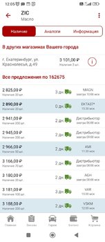

07.11.2023 в 11:08, torcon сказал:
Его цена 1600-1800р
Не нашел такую,может плохо искал :sarcastic:
Screenshot_2023-11-07-12-04-33-598_ru.exist.mobile.jpgScreenshot_2023-11-07-12-05-18-827_ru.autodoc.autodocapp.jpgScreenshot_2023-11-07-12-06-26-265_com.yandex.browser.jpgScreenshot_2023-11-07-12-06-59-232_com.yandex.browser.jpg
