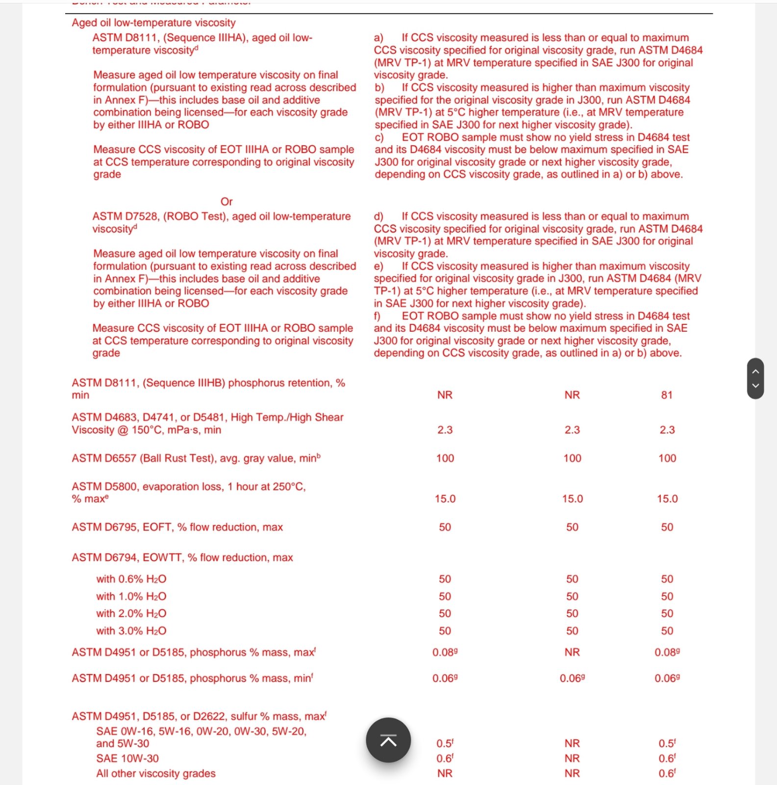

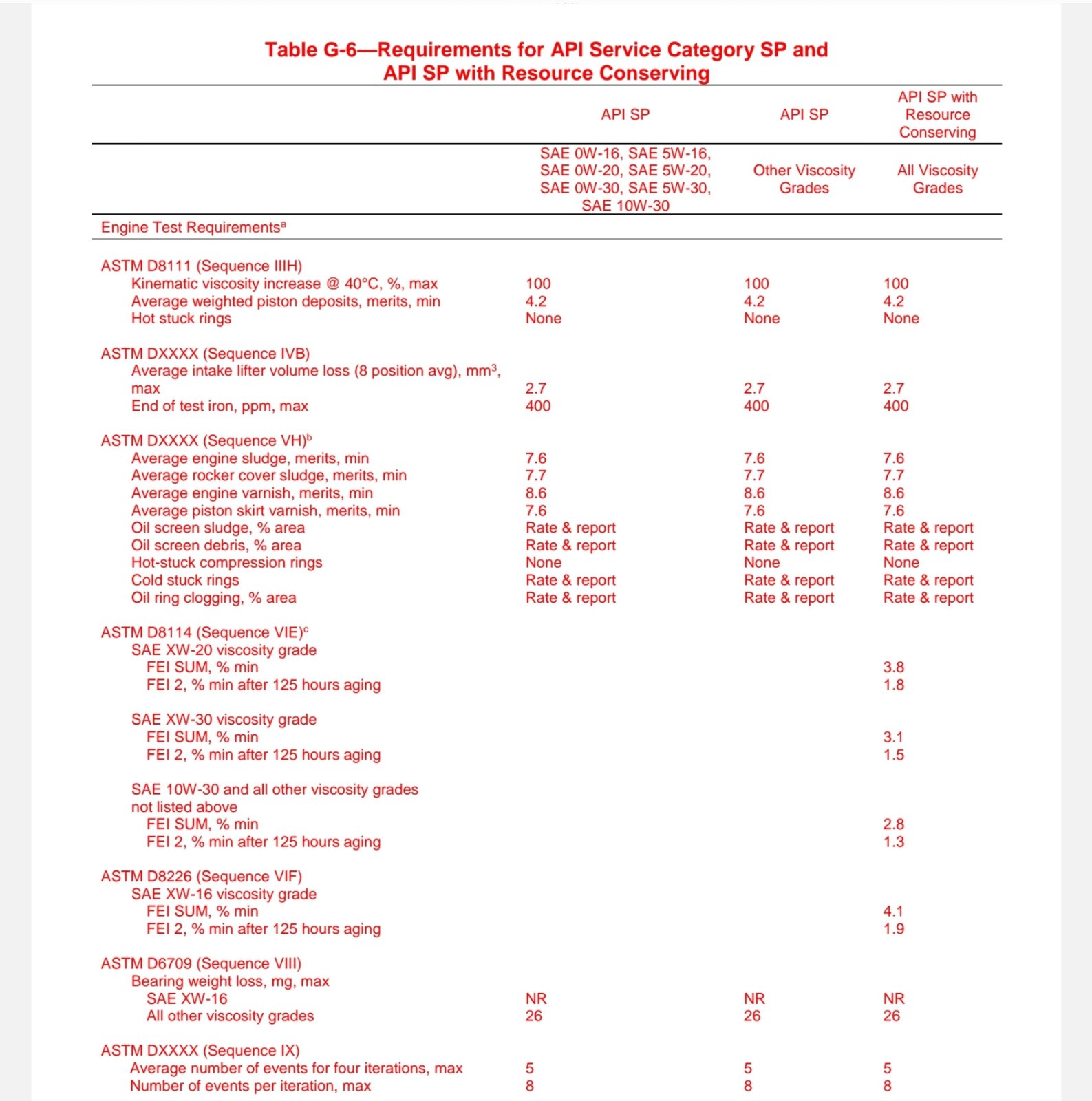

Документы не приводил, вот сделал скрины с api документа, смотрите там внизу про фосфор, первая колонка это всё что до w30, а вторая всё что выше.

получается фосфора должно быть от 600 до 800.
end of test iron, ppm max 400
Это что, износ  по железу допускается 400ppm????
Это масло в основном ACEA A3/B4 все таки, а в этом стандарте содержание противоизноснки фосфора цинка не регламентируется, в стандарте стоит Report - "сообщите сколько".
В стандарте MB 229.5 регламентируется содержание фосфора от 500ppm до 1100ppm. Так что Polymerium проходит. Но я не про это. Мы с Вами делали анализы и видели как выглядят все масла мира, и все существующие рецептуры ACEA A3/B4 - вы видели хоть в одном 700-800ppm? :) Они содержат 900-1000, 900-1100ppm цинка фосфора.
