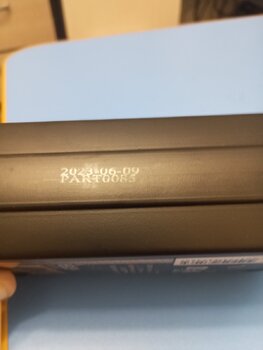

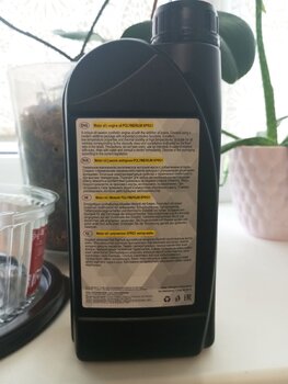

2 августа 20233 г Популярное сообщение Закреплён Polymerium XPRO1 5W-30 A3/B4 свежее за анализ спасибо людям Дюпелёк, Дмитрий_, Alex Ekb, Polymerium, maxxf, Smook, San4ezzz, Edward88, pgg. Образец для анализа закупал Дюпелёк. Вскрытие образца в лаборатории УРЦТЭиД: Масло заявлено как: API SN/CF; ACEA A3/B4; MB 229.3/229.5; VW 502 00/505 00; Renault RN 0700/0710; BMW LL-01; Porsche A40; Opel GM-LL-B025; PSA B71 2296. 1) Нормальная вязкость для 5W-30 = 12.3cst. Высокая, крепкая, не очень экономично, но масла A3/B4 не для экономии. 2) Очень высокое щелочное число = 11,33 - хороший запас по сработке масла, хорошие моющие нейтрализующие свойства. Масло для тяжелых условий эксплуатации в России. 3) При этом зола сульфатная не зашкаливает, всего 1.02%. Это хороший знак для моторов с прямым впрыском, если соберетесь лить туда полнозольник, то это масло меньшее из зол. В добавок говорит о современных ингредиентах в пакете присадок. 4) Температура вспышки = 236С - хорошая. Polymerium термостабилен при высокой температуре. 5) NOACK испаряемость масс 10,5% - немного превышена для спецификации Mercedes Benz 229.5 (должно быть <10%). Но к таким мелочам не придираюсь, это может быть и нормальная погрешность при тестировании. В целом мало расходуется на угар. 6) Вязкость динамическая CCS при -30С = 5768 - стандартная. Нормальная прокрутка стартером при -30С гарантирована. 7) Температура застывания -44С - для 5W-30 хороший результат, чуть лучше основной массы масел. 8) Ну и очень низкое содержание серы 0,175% - знаковый показатель. В Polymerium чистые от серы базовые масла. VHVI + Эстеры. 9) Пакет присадок кастом (не стандарт, собранный самим заводом). Здесь есть органический молибден, снижающий коэффициент трения и дающий экономичность. Очень много сукцинимидных дисперсантов на основе бора - поддерживают двигатель в чистоте. Кальций магниевый моющий/нейтрализующий пакет - снижает вероятность коррозионной активности, детонации при прямом впрыске, отложений в районе поршневых колец итд. Противоизносные присадки на основе фосфора и цинка - содержание их меньше, чем обычно бывает у масел A3/B4 229.5 - это не значит что будет повывшенный износ, но мы привыкли видеть 900-1100ppm в таких маслах. 10) параметр Окисление = 25,7 - говорит о содержании эстеров, примерно 5%. ИК спектр Фурье говорит о том, что масло на гидрокрекинге VHVI + эстеры. Вывод: Достойный отечественный продукт, мне в целом нравится. Чистые базовые масла. Хорошая термостабильность при высоких температурах. Низкотемпературные характеристики лучше, чем обычно - можно использовать во всех регионах России, кроме северных регионов. Низкое содержание нежелательных ингредиентов - серы и золы. Содержит эстеры в составе. Единственное, не понятно почему содержание фосфора цинка 700-800ppm, масла A3/B4 не такие, в них около 900-1100ppm... (Polymerium в теме высказал свое мнение на счет этого.) Артикулы коды для заказа в интернет магазинах: ??? для именно API SN не нашел артикулов, есть для API SP.
