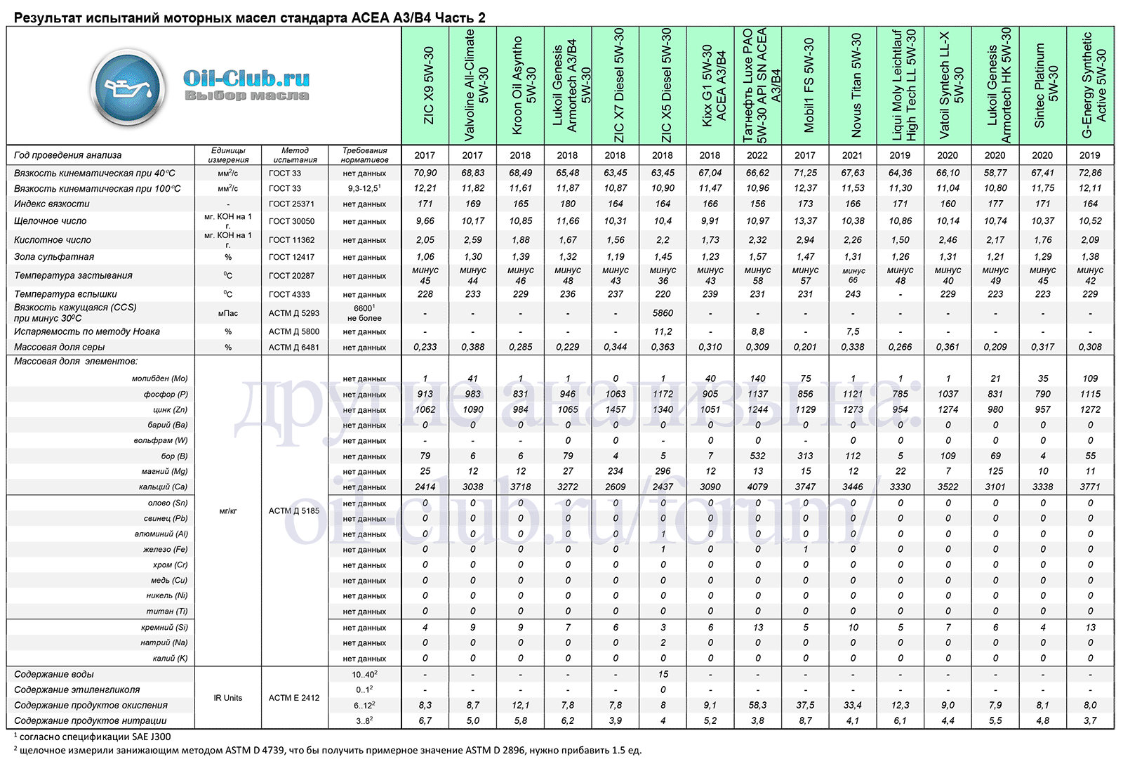

Еще раз смотрим сводные таблицы всех ACEA A3/B4 масел. Вы видите там, что все как один с фосфором 700-800ppm???
5W-30 ACEA A3-B4 New-1 копия.gif5W-30 ACEA A3-B4 New-2 копия.gif5W-30 ACEA A3-B4 New-3 копия.gif
Нет, поэтому не надо лгать самим себе...
