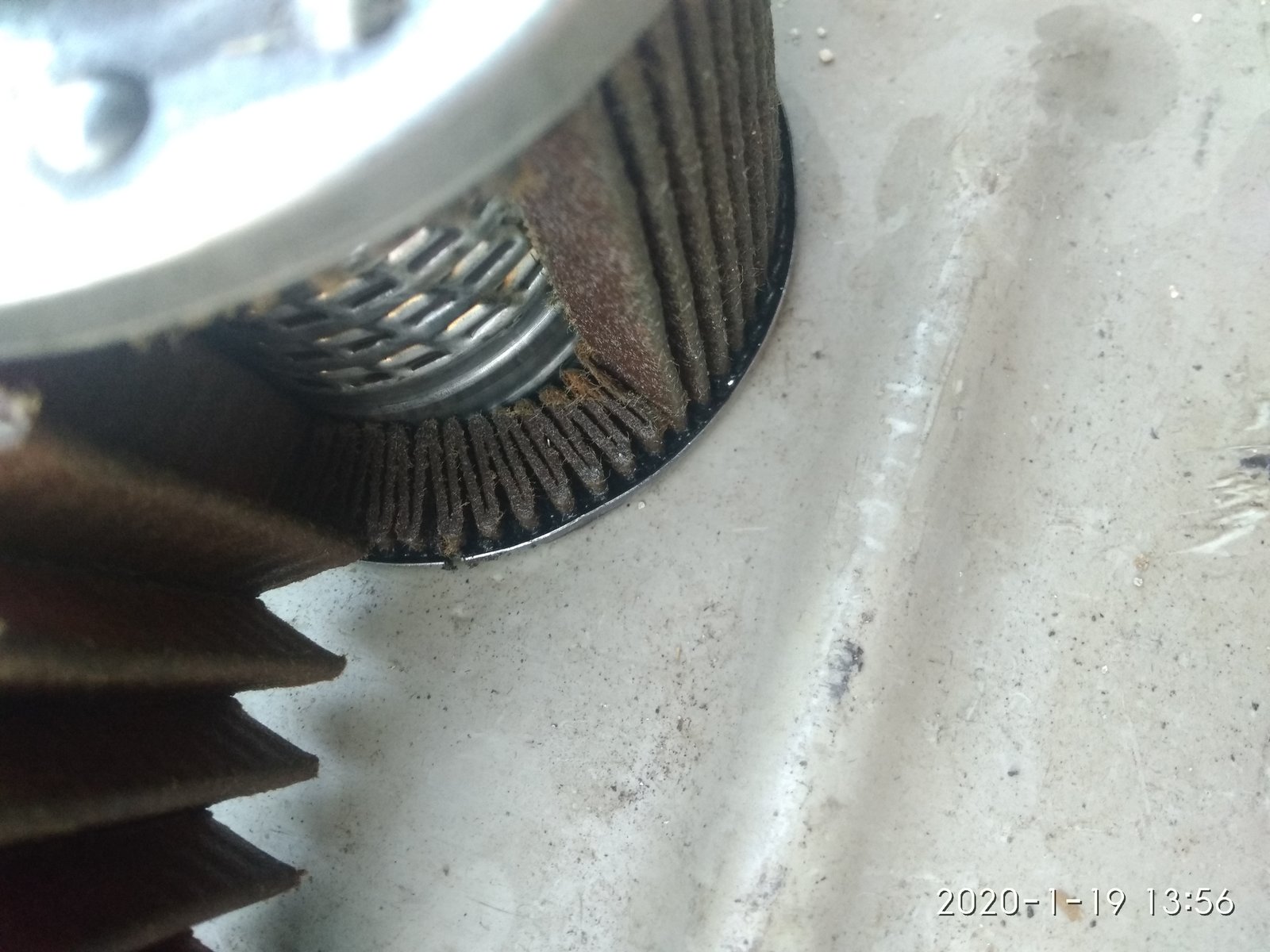

Фильтр Лада 21080-1012005-82
перепускной клапан 1,5кГс
Бумага вся целая и вроде вся приклеена.
Укладка неравномерная-с одной стороны густо-около , а с диаметрально-противоположной чуть ли не пусто.
соединение бумаги фиксирует металлическая пластина.
Фильтр бушный, поэтому какая там бумага сложно сказать, но не особо мягкая.
Перепускной клапан резинка черная как на MANN . при нынешних температурах около+ 27 градусов не сказать что как силиконовая - но не сильно жестковата.
Лампа- вроде как ничего выдающегося. Эксплуатация летом. пробегу тысяч 6

Распилил два фильтра с приоры, Хейнц H12W05,и Манн w7015, оба отъездили по 220 часов, Хейнц на Лукойл Люкс 10w40 7000 км, Манн 7015 на Лукойл супер 15w40 чуть больше 5000 км, Хейнц застал максимум 11 гр мороза, Манн чисто летом ездил, всё на одной и той же Приоре. Резинка противодренажника Хейнц обычная непластичная, но проблем с противодренажником не было, маслёнка быстро гасла, у Манн естественно поэластичнее, складки ровненькие у обоих, нет следов слипания, особенно у Манн,бумага Хейнц раза в два тоньше,но это не удивительно,у Манн 7015 тот ещё валенок,0.8 мм,но бумага Хейнц толще чем у Манн 914, по бумаге есть один прикол,когда я складки развернул,то у бумаги Хейнц с внутренней стороны складки отчётливо ощущались некие частички по размеру как мука по ощущениям как песочек,мусор короче. Получается что что то сквозь бумагу всё таки продирается,у бумаги Манн 7015 такого нет, из за ее толщины,внутренняя часть складок абсолютно чистая,с наружи естественно есть сор. Бумага у Манн 7015 очень качественная. Перепускные клапана работают мягенько и ровненько у обоих,у Хейнц я намерил чуть больше 1,1 кгс (у Торкона на свежем по моему 1,8), Манн точно не скажу,так как площадь не знаю какая клапана,но давится он легко тоже,плюс клапан вверху и работает в отличии от салюта, и конструкция умная в отличии от базальта. По итогу оба фильтра хорошие,но Манн 7015 лучше, если он грязь поймал,то обратно в мотор она уже не пойдёт. И всё таки бумага у него огонь. Фото ниже.

Ставили фильтр mahle oc 384a (австрийского у нас не найти), я в него дунул,дуется,взяли следующий такой же,не дуется, поставили, этот решил распилить,так как мужик его нам оставил,сделан как в обзоре ermito, перепускной с тем же усилием давится, продувался так как резинка противодренажника изначально криво сидела,но аккуратность изготовления плохая,герметика намазали, благо держится крепко, когда приедет отработанный такой же махле, тоже вскроем и сравним новый и бу. Пока только новый.
