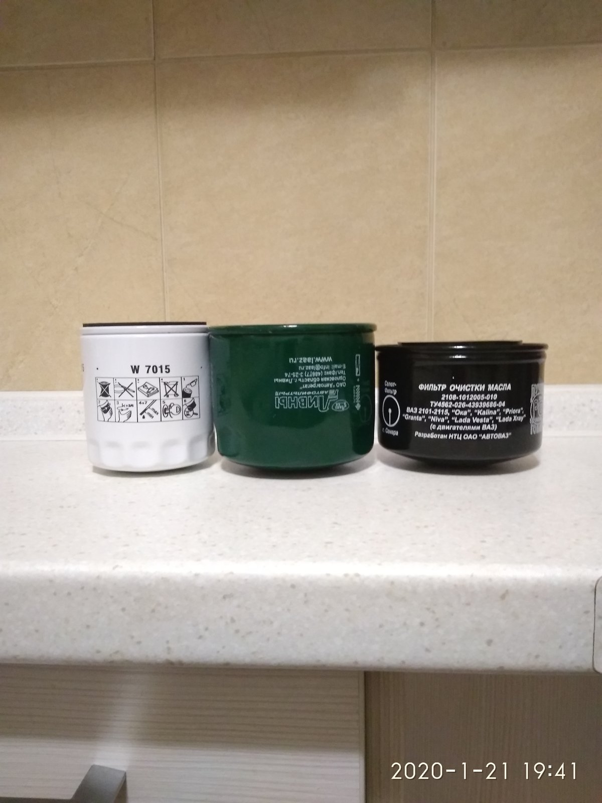

По крайней мере топливный нормальный, масляный поганый,без крышек фильтрующего элемента и складки сразу склееные чтобы не мучился.я имею ввиду 520/1
Lynx lc1039 из недорогих.
Вот фото так сказать в группе;) Не заденет.
Максим Л. А чем 7015 лучше 914/2

Первое, это бумага,она в несколько раз толще и не склеивается,второе верхний перепускной,то есть вся грязь навсегда в фильтре остаётся. Пожалуй всё.
25 минут назад, Максим Л. сказал:
У него есть какая-то защита от подделки?
Вообще никакой, чисто внешний вид,типа днище в форме купола, и так по мелочи,я чтобы голову не делать,заказываю в автодоке,у дистрибьюторов, стоит в районе 350 р. В магазине розничном 450р. Как только настоящий в руках покрутишь ,подделку уже не купишь, очень он специфический.
Максим Л. Ок, приму к сведению
Skif_tlt дело хозяйское,из того что я видел отработанного на ВАЗ,из коротких фильтров,самые нормальные были, этот Манн,хенгст H12W05, goodwill og 410 hq, Ливны, премьер 05,и 2108(но эти два товарища часто текут через завальцовку,обидно конечно), Невский,тот который евро,и пожалуй всё. У нас такой ассортимент в основном. Салют вообще дрянь, базальт ещё туда сюда,остальные в основном были то штора кривая,то герметик сталактитами.

Невский тоже весь в герметике что евро что обычный. И антидренаж не всегда работает.
1 час назад, Racer сказал:
Опечатался lynx lc1030
Там  ermito отметил крошашийся герметик,я на Манн w7015 остановился. Отличный фильтр с верхним перепускным клапаном.
