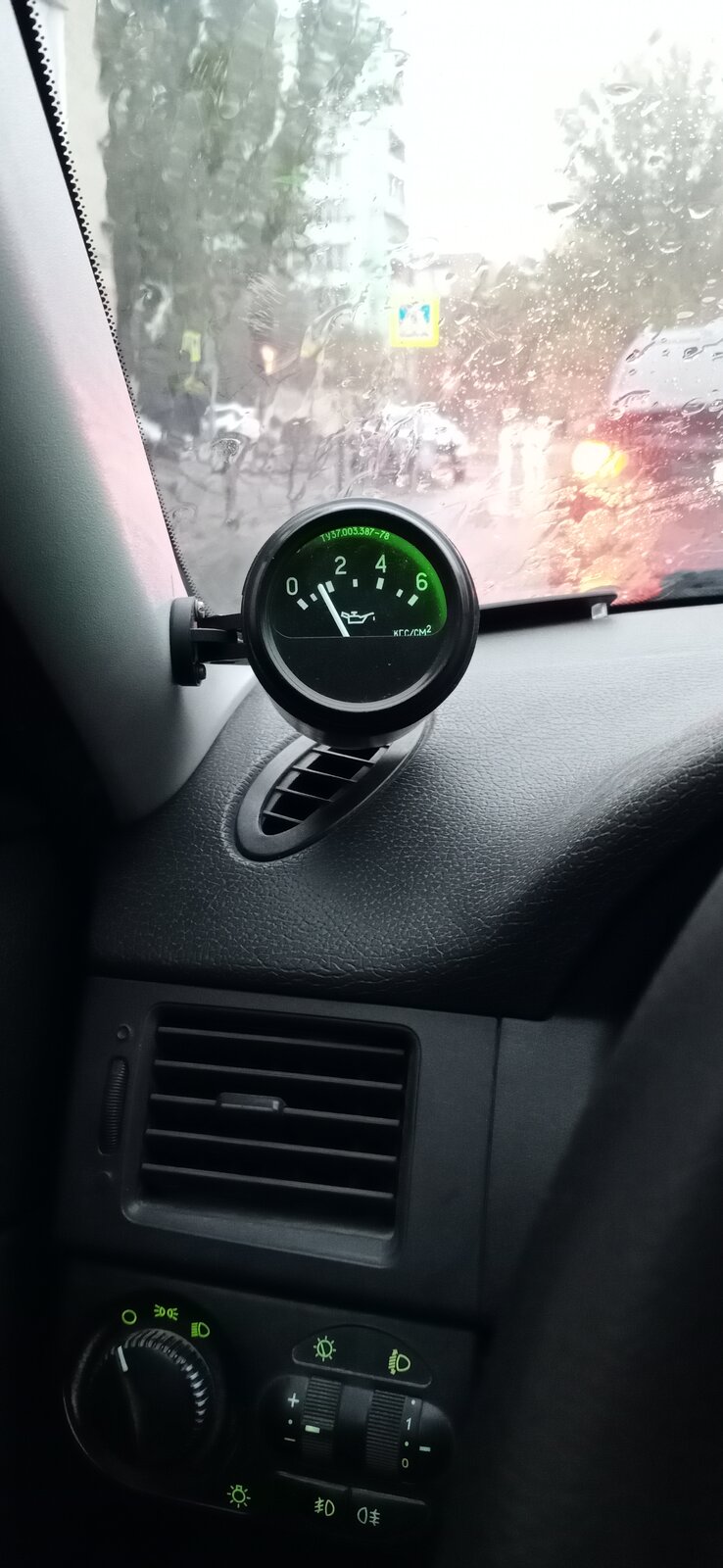

У меня на Приоре стоит манометр давления масла,этой зимой ездил на 10w40. Катал поочередно w7015, ливны 2108, ливны премьер 05, Манн 914/2 салют 2108, катал их не долго тысяч по 3-5 потом скручивал не меняя масла (эксперимент так сказать).на Ливнах премьер 05 и Манн w7015 я не видел срабатывания перепускного, выглядит так,-завел давит 3 атм на хх,газуешь при выезде из гаража стоит на тройке на рост оборотов не реагирует,на горячую давление не глушит. Ливны 2108, Манн 914/2, салют 2108 при запуске явно видно срабатывания перепускного (хотя в салюте он более чем странный) выглядит так,запус,-давление 3-ка, чуть газуешь резким скачком до 4-ки скачек есть вплоть до 60 гр антифриза,а Манн 914/2 приоткрывается при резком газе даже на горячую.По вскрытию:w7015 для 10w40 зимой всё таки не сильно подходит слишком катушка плотно в корпусе,зазор масенький,бумага роскошная.ливны 2108 вскрытый тизий ужас, всё кривое косое,ливны премьер 05 сделан очень неплохо, заусенцы не отпали,облой на месте,катушка ровненькая (но есть риск протечки,у меня и товарища тёк),914/2 загляденье всё ровно,жёстко,красиво но меня чуть не подвёл (ниже напишу)салют 2108, всё целое,на некоторых бумага равномерно лежит,на некоторых не особо,рваных не было,если надавить пальцем то порвать можно. Противодренажники работали у всех. Теперь как подвел меня Манн 914/2, открывя горловину заметил на ней что то типа песка,песок взялся от неплотности дубового коротыша вентиляции картера (решено уже) демонстрация работы перепускного классической конструкции,заменил на салют, через 500 км песка нет. Отмечу w7015 и салют,отличные фильтра, если 10w40 лучше салют.

Может Максим Л.  расскажет в каком месте он манометр подключал и какое давление у него было при каких температурах и вязкостях? 2.5 бара открытие перепускного может сказаться негативно.
Манометр от газ 53,стоит на стойке, подключён через шестерочный тройник единственное пришлось с резьбой повозиться так как у газоновского грибка резьба конусная (если надо могу фоткнуть) .с манометром ездил на  kixx 5w30 Роснефть maxtec 5w30, Петра 5w30на горячую давление на хх 0.9 на очень горячую, типа лютая летняя пробка 0.8. Роснефть макстек 10w40 на горячую ведёт себя как 5w30(слабо давление держит) не понравилось. Сороковки shell helix hx7 10w40, Mobil 1 fs x1 5w40, Mobil super 2000 x1 10w40 , bp 10w40 на горячую 1,1 -1,2 в лютой пробке 1-ца.
