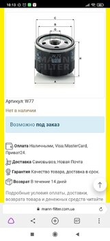

Может попробовать поменять ваши фильтры на деньги, пусть и меньшие. А за них купить рекомендуемые изделия?
Screenshot_2021-03-09-14-47-36-649_com.yandex.browser.thumb.jpg.18dfa108e795cba4b8652062ba0bf760.jpg
6 минут назад, tagc сказал:
Вот в принципе подходящий по пораметрам и вот я до этого писал про эти фильтра только ответов никто не дал .

Цена этого фильтра, сопоставима с оригиналом для ВАЗ. Смысла нет...
