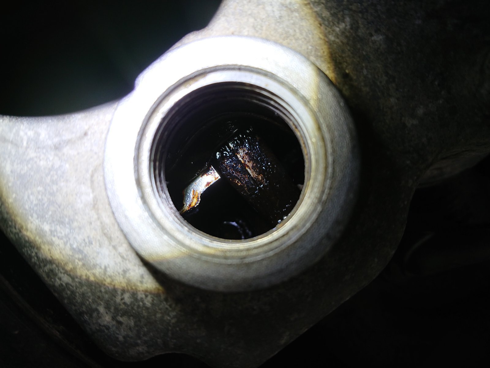

25 июля 20233 г Популярное сообщение Закреплён Вот купил жене, мотор в заливную пробку было видно что засран, но не думал что на столько. Это ещё после мягкой промывки Лавр. Масло при покупке было залито HX-8 от шелл, но было чернющим, помыл дизельным минеральным маслом и залил дизельный лукойл грузовой. Крыжку отмыл азелитом, а с мотора поотскребал гуталин. И самое удивительное что не жрёт масло. На фото замена прокладки и регулировка клапанов.

29 июля 20233 г Конкретно в данном случае, с учетом что не жрет и ездит - вообще не парился, просто менял раз в 5к масло и ездил бы пока двигло не кончится. Думаю, кончаться он будет еще долго...
31 июля 20233 г Самая дешёвая минералка 40ка и плесните туда 0.5 соляры, раза 2-3 на холостых минут по 20 и будет как новый, фильтр главное не забывать менять. Делали так на нескольких тачек, полет отличный. Изменено 31 июля 20233 г пользователем dasin

4 августа 20233 г 02.08.2023 в 19:01, mefistofel3042 сказал: Очень интересно было бы открыть снова и посмотреть, что после проделанных операций там сейчас.. кстати.. химия такие говны растворяет куда веселее чем мощный лак например.. Ну не прям сейчас, а после пробега на римуле уж тогда. Залейте 1 литр соляры перед сливом, прополоскать минут 20

18 августа 20233 г Я бы снимал голвку цилинров и поддон без снятия движка и промыл бы. При такой грязи оторвется кусок и закупорит маслянный канал, потом делай капиталку или головку.

6 сентября 20233 г Автор 4 часа назад, dasin сказал: @yurik69rus как мотор поживает? Отмылся? Конечно же нет, пробег после всей процедуры всего 600 км, жена мало ездит, школа, магазин и. д. До весны думаю и 3000 не проедет. Но мотор бодр, расхода масла нет.
6 сентября 20233 г 51 минуту назад, yurik69rus сказал: Конечно же нет, пробег после всей процедуры всего 600 км, жена мало ездит, школа, магазин и. д. До весны думаю и 3000 не проедет. Но мотор бодр, расхода масла нет. Тут, ИМХО, либо вскрывать и делать косметику или не делать ни чего, если на машине нету ответсвенности в виде поздок на дальняк (хотя как на тизе можно на дальняк ездить - я хз)).
7 сентября 20233 г 8 часов назад, yurik69rus сказал: Конечно же нет, пробег после всей процедуры всего 600 км, жена мало ездит, школа, магазин и. д. До весны думаю и 3000 не проедет. Но мотор бодр, расхода масла нет. Ну мы все ждём продолжение банкета Соляру нет желания попробовать? 1:1 перед сменой масла? Можно раза два. P.s. недавно так сделали на УАЗе с засранным мотором - ничего не сломалось Изменено 7 сентября 20233 г пользователем dasin
7 сентября 20233 г Автор 7 часов назад, dasin сказал: Ну мы все ждём продолжение банкета Соляру нет желания попробовать? 1:1 перед сменой масла? Можно раза два. P.s. недавно так сделали на УАЗе с засранным мотором - ничего не сломалось Нет, ничего кардинального делать не буду, буду просто часто менять масло и перед сменой мягкую промывку лить. Ну может ещё и пяти минутку какую залью, видно будет, скорее уже весной, посмотрим. Изменено 7 сентября 20233 г пользователем yurik69rus Добавил фото
8 сентября 20233 г 19 часов назад, yurik69rus сказал: Нет, ничего кардинального делать не буду, буду просто часто менять масло и перед сменой мягкую промывку лить. Ну может ещё и пяти минутку какую залью, видно будет, скорее уже весной, посмотрим. крышку когда снимал не вычистил этот шлак?
