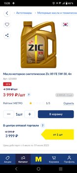

Вот только ценник 5 рублей за 5л...ZIC X9 FE подешевле выходит
Zic так то тоже в районе 5 рублей, но за 4 литра, это сейчас на озоне скидосы
3 минуты назад, Skif_tlt сказал:
