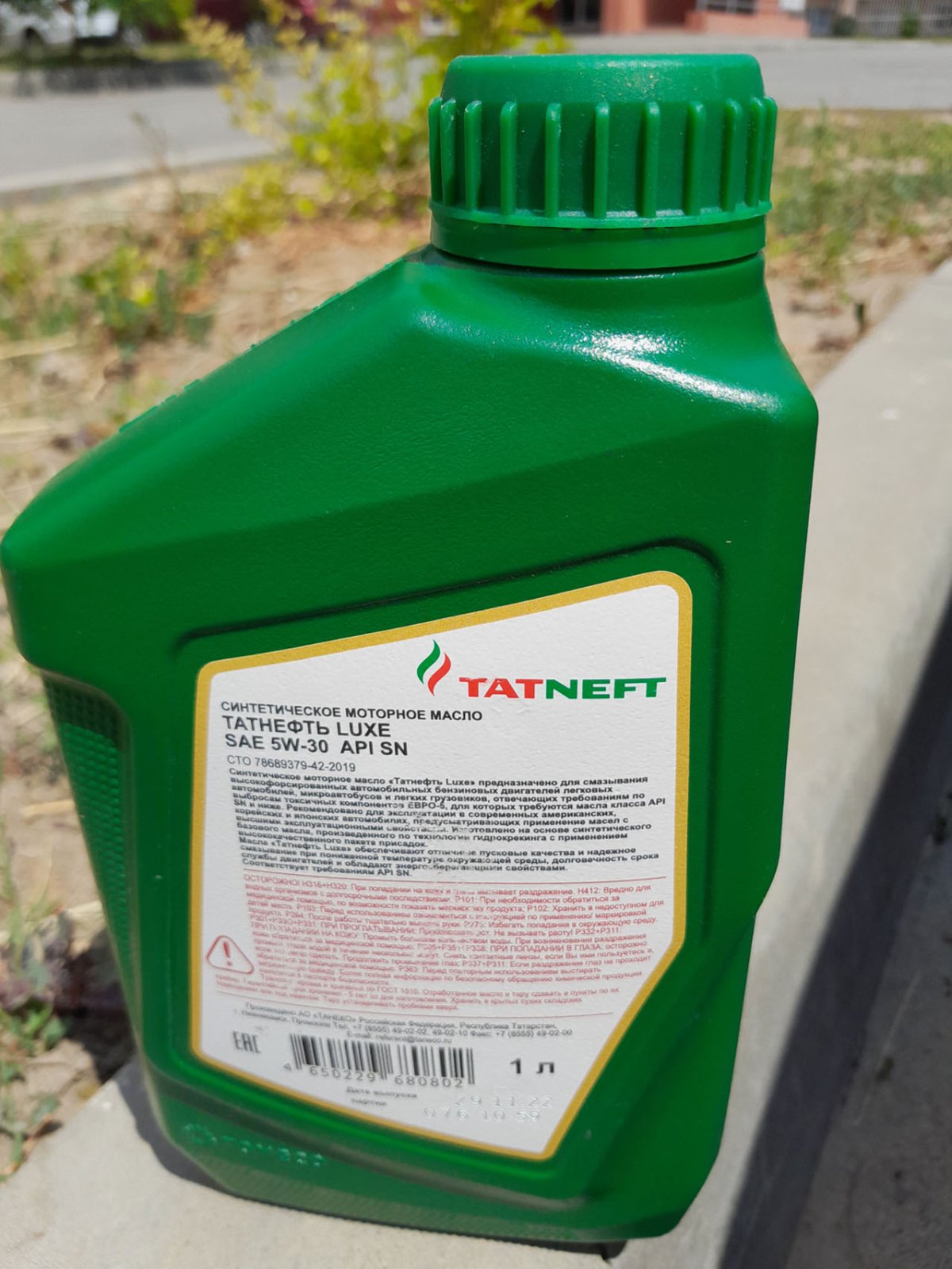

Татнефть Luxe 5W-30 API SN свежее 2022
Татнефть Luxe 5W-30 API SN свежее 2022 за анализ спасибо товарищам RevaSN, Smook, Inzhener, silenced_gun.
Масло на анализ закупал и отправлял Михаил.
Татнефть Luxe 5W-30 API SN 2022 (VOA BASE) копия.jpgТатнефть Luxe 5W-30 API SN 2022 URC копия.jpgТатнефть_Luxe_5W-30_API_SN photo1.jpgТатнефть_Luxe_5W-30_API_SN photo2.jpg
Масло заявлено как: API SN.

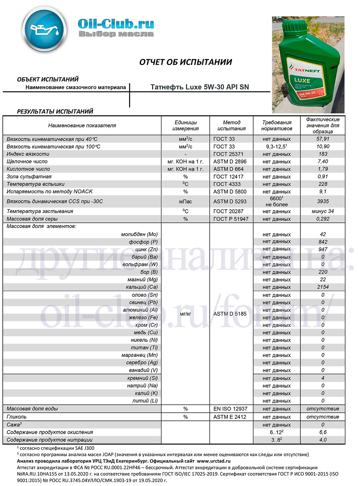

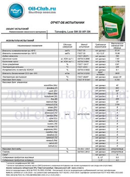

1) По вязкости нормальная тридцатка, подойдет как в японцев, корейцев так и в Лады.
2) Щелочное число, конечно, не высокое = 7,4мгКОН - на 5000км в тяжелых городских условиях. Для масла стандарта API SN - нормально. Моющие нейтрализующие свойства средненькие, на короткие интервалы смены, затягивать по 10 000 км на этом масле не стоит.
3) Зола сульфатная = 0,91% - обычная, современные масла стандарта API SP, уже имеют золу 0,7-0,8%, а тут для API SN = 0.9% - средненько, просто не самый современный пакет присадок...
4) Температура вспышки = 228С - для масла на гидрокрекинге VHVI, нормальная. Татнефть термостабильна при высоких температурах.
5) NOACK испаряемость масс (угар) = 9,1% - отлично! Видно, что базовые масла у Татнефти по свойствам неплохие.
6) Вязкость имитации холодной прокрутки стартером при -30С = 3935 - зимой на этом масле, стартер будет крутить быстро, его можно с натяжкой назвать "почти 0W-30".
7) А вот температура застывания, мягко говоря странная -34С. Что-то пошло не так, толи в лабе, толи на заводе. Относитесь к этому спокойно, CCS у масла все равно бодрый 3935мПас. До -30С, в своем режиме 5W-30, это масло отработает нормально. Такой результат, скорее касается только этой партии, мы тестировали Luxe много раз, обычно у него температуры застывания -45С -42С. В общем без паники... Для обычной зимы и обычных городов России должно хватить, если живете в Красноярске, Новосибирске или еще севернее, лучше конечно не испытывать судьбу.
8) Содержание серы 0,292% - высоковато, но для данного пакета это норма. Просто не самый современный пакет присадок.
9) Это Afton Hitec, он содержит органический молибден для снижения трения и экономичности. Противоизносную присадку ZDDP на основе фосфора и цинка. Сукцинимиды бора - дисперсант. Кальциевый детергент - нейтрализующая кислоты присадка.
Вывод: Все просто! Если это масло стоит дешево (1300-1500р), его можно брать - отличный бюджетный вариант для японцев, корейцев, нашемарок. Если за него просят высокий ценник (2500-3000р), то это масло никакое. Оно не самое крутое и современное - стандарт API SN. У него небольшой запас по интервалу с таким низким щелочным числом. Зато настоящий западный пакет присадок Afton Hitec. Благодаря базовому маслу хорошая термостабильность при высоких температурах. В принципе, кроме температуры застывания -34С (которая и то актуальна только для данной партии) придраться не к чему, все параметры в норме. Антикризисное, бюджетное масло, на котором можно спасаться, когда все масла взлетели в цене и стали стоить под 5000р.
