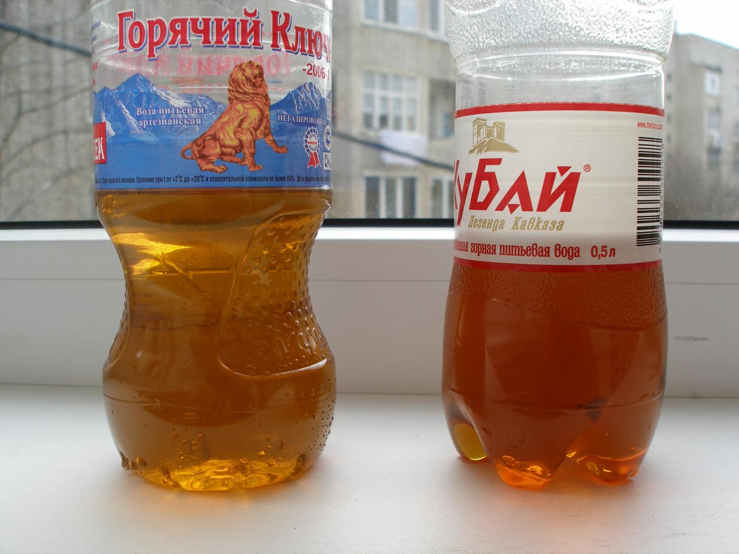

А мазда по цвету тоже зелёная?
Нет обычного, даже можно сказать более светлое, по сравнению со всеми маслами
Вот фото:
слева Mazda 0W-20, а справа Idemitsu только 5W-30, это масло без молибдена.

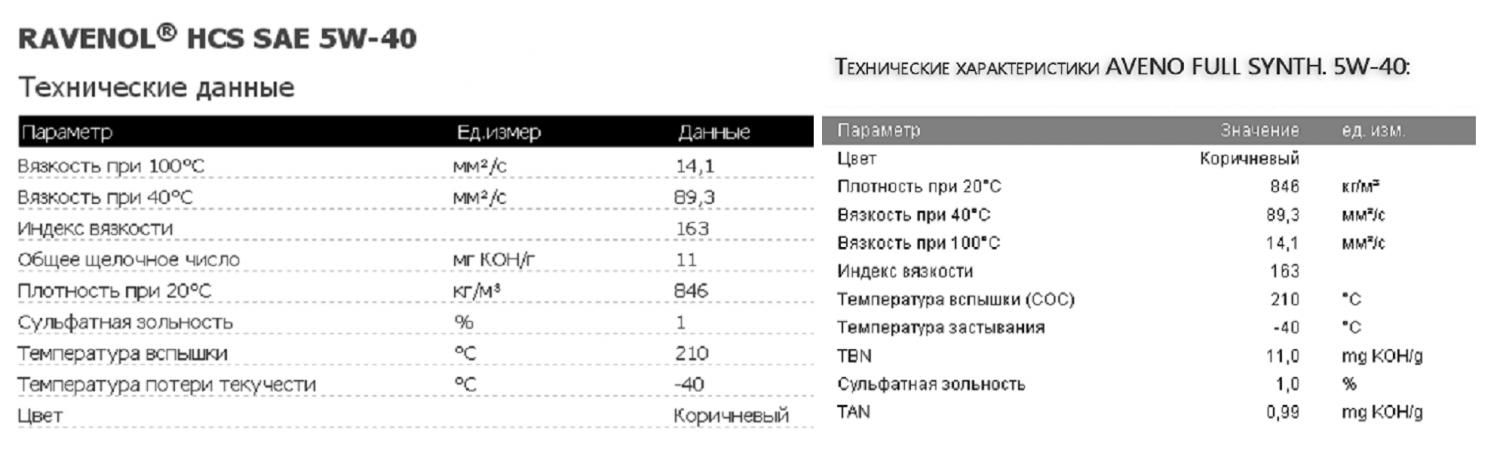

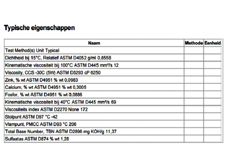

Ravenol HCS 5w40 = Aveno FS 5w40
