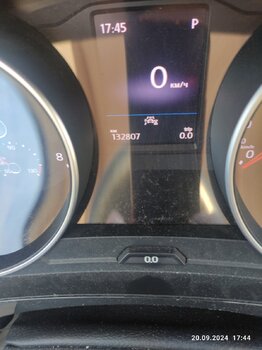

Начну с того, что заявился на участие в данной акции одним из последних, особых иллюзий по поводу выбора не питал, но любопытство присутствовало, тем более, что предстояла частично "зимняя" эксплуатация. В одной такой, проводимой Sintec, я уже участвовал пару лет назад (ссылка на отчет есть в подписи профиля). Попадание в десятку участников было неожиданным, но приятным. Потом было ожидание поставки продукта от устроителя. Вот это несколько заставило понервничать, но это были целиком мои проблемы, т.к. намечался довольно длительный отпуск и хотелось масло получить и со спокойной душой отчалить на отдых. Все сошлось - и вечером, накануне утреннего отбытия в отпуск, масло прибыло в пункт выдачи СДЭК, которое я благополучно получил. Сразу хочу оговориться, что один из пунктов, а именно "произвести замену масла в течение недели после получения" все-таки пришлось нарушить, ибо и времени не было, да и смысла особого торопиться тоже не было, так как свежезалитое масло просто месяц проболталось бы в картере без использования по назначению. А так 20.09.2024 оно свеженькое было залито (21.09.2024 с утра долито до MAX) и началась его практически ежедневная, за очень редким исключением, эксплуатация. Необходимо заметить, что одновременно установлен ремкомплект ГРМ, что можно увидеть на прикрепленной табличке.
IMG_20240921_094108.thumb.jpg.bcfa3f066f90903ea480676b630e9346.jpgIMG_20240920_174432.thumb.jpg.8b89449ef934857ab50bfafd8c0b9ed5.jpgIMG_20240919_202204.thumb.jpg.4bf889fdcf22eeb75f35233a67295549.jpg

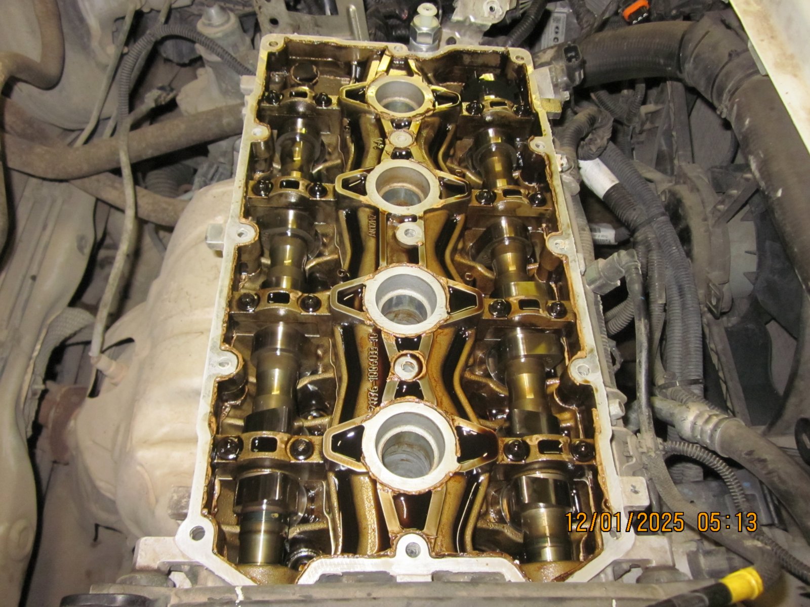

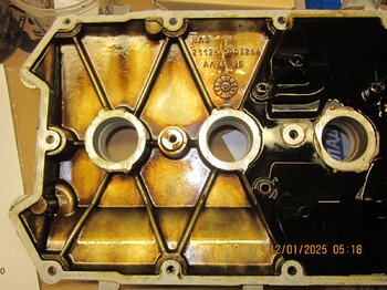

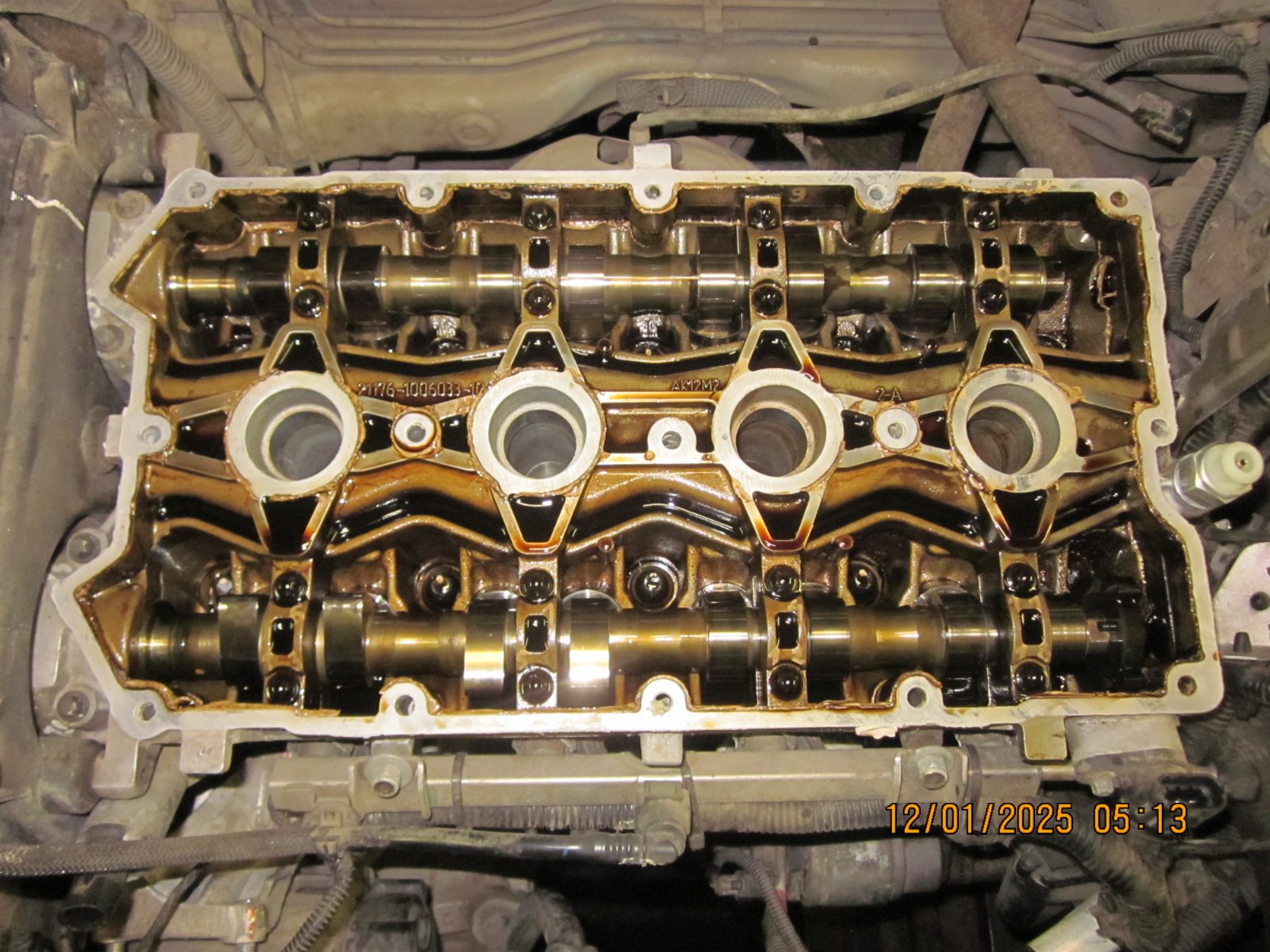

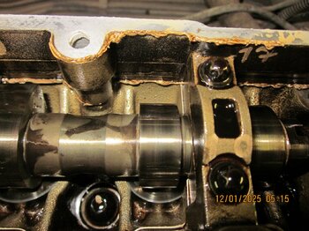

Итак, часть 3 (заключительная).
Как и обещал в предыдущей части, пишу окончательную главу настоящего отчета.
Вобщем, как и рассчитывал при заливке (а заливал я его несколько позже, чем требовалось, что подробнее описано в части 1), так и получилось. К окончанию срока написания отчета уложился в требуемый пробег, который в принципе, совпадает и с моими принципами в части замены (200 - 250 м/ч) и 25.01.2025 с чувством выполненного долга масло сменил. Дома уже ждала тара для отправки в лабораторию, сделанная по образу и подобию упаковки коллеги @РОБОТЯГ, только вместо вспененного полиэтилена, была обычная пупырка, упаковал, вложил заполненный бланк и понес в СДЭК. Там без вопросов все это приняли, только сказали, что масло повезут наземным транспортом, а не авиа, я заплатил требуемую сумму и со спокойной душой отправился в баню и бассейн.:D.
За вторую половину времени использования масла ничего существенного не произошло. Даже зима толком не наступила.:) Поэтому режим остался прежний, можно сказать осенний. Об этом даже цифры пробега говорят. По БК: за первые 100 часов откатал 2890 км, за вторые - 2896 км, ну и за "остаточек" в 56 часов - еще 1547 км. Масло, конечно, изрядно потемнело и начало угорать (где-то на треть щупа), двигатель стал работать чуть шумнее. Так что думаю, слил вовремя. К процессу старался подойти ответственно, даже топливо использовал с АЗС одной сети и одной марки. До Нового года это обусловлено было "плюшками" со скидками от ЯЗ (то их самих, то через карту ВТБ и т.д.), а после НГ уже решил добить с этим топливом, тем более, что Роснефть у нас обычно ЯНОС, не худший вариант (коллега @Егор К не даст соврать, он регулярно паспорта выкладывает, а "ареал обитания" у нас с ним +/- один - "юг СПб").
Если сравнивать с анализом двухлетней давности Sintec Premium 0W-30 API SP ACEA C3 отработка на VW Tiguan после 6434км ,то можно сказать, что, если бы не непонятный уход Синтека, на небольшом пробеге, который до сих пор остается для меня загадкой, ибо ни до, ни после такое не повторялось, разницы в работе масел я не заметил.

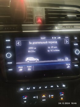

Steel Fox Ultra Plus 5W-30 API SN Plus отработка на VW Tiguan после 7335км
P.S. За качество фото еще раз прошу прощения, фотограф я никудышный, да и делись они, в основном, на ходу (те, которые перед обнулением БК на 99:59 ч.) или на бегу, которые в субботу утром (перед сливом).:pardon:

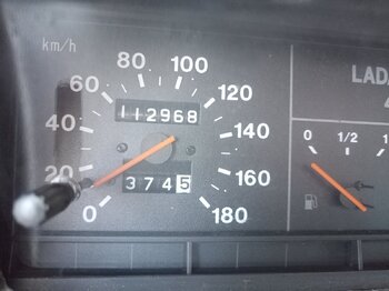

Пробег на масле составил 6850 км.
1358275389_WhatsApp2024-12-1009_19.10_6a2594cc.thumb.jpg.41c8e20014a5fba678540db38469c4cc.jpg
Масло залито в августе, замену осуществлял самостоятельно, сливал старое (KSMG C3 5W40) через сливное отверствие в картере двигателя. Фильтр маслянный Lada оригинальный.

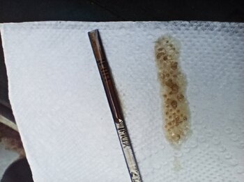

Масло слил в начале ноября, немного потемнело как и все отработанные масла в движках с ГБО.
74393117_WhatsApp2024-12-1009_59.01_b91b7860.thumb.jpg.7026505a4ab5fb39cb99df5e69721cb7.jpg
Сливал через пробку в картере, на анализ слил в две полулитровые новые бутылки. Под заливной крышкой как было всё чистенько, таки и осталось.

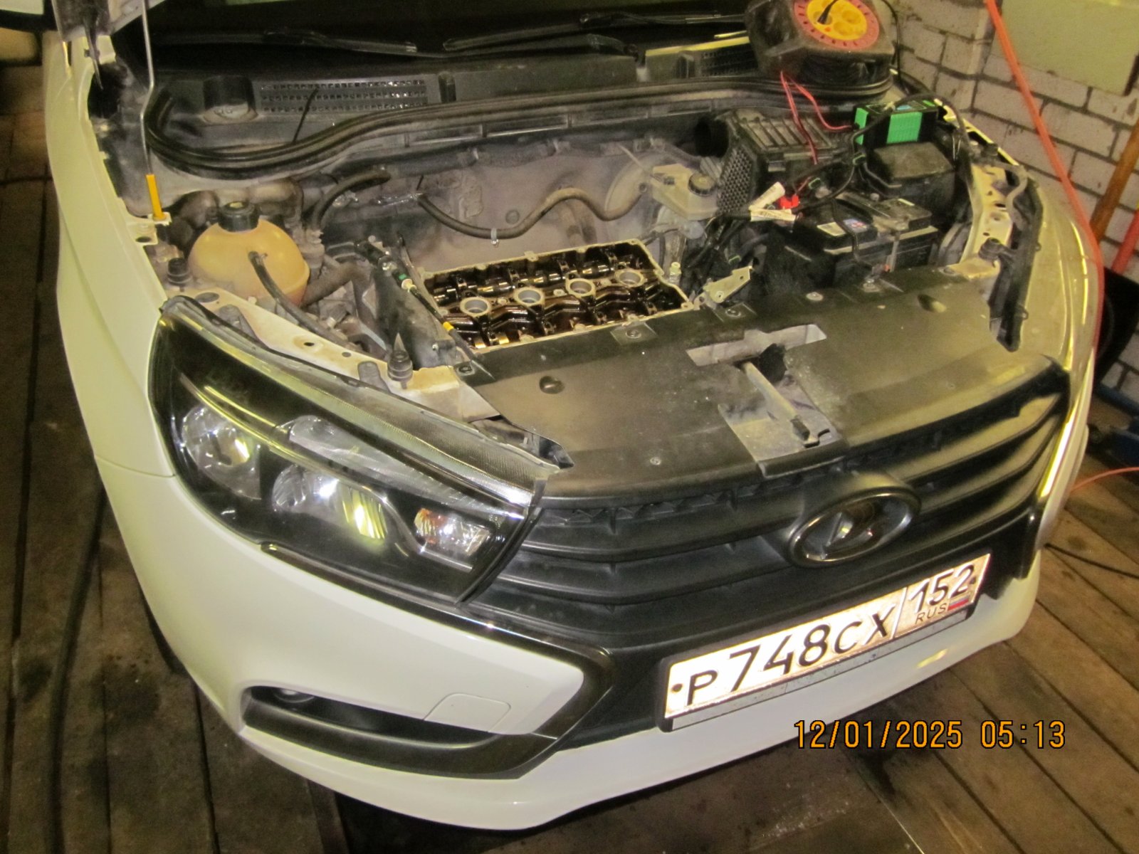

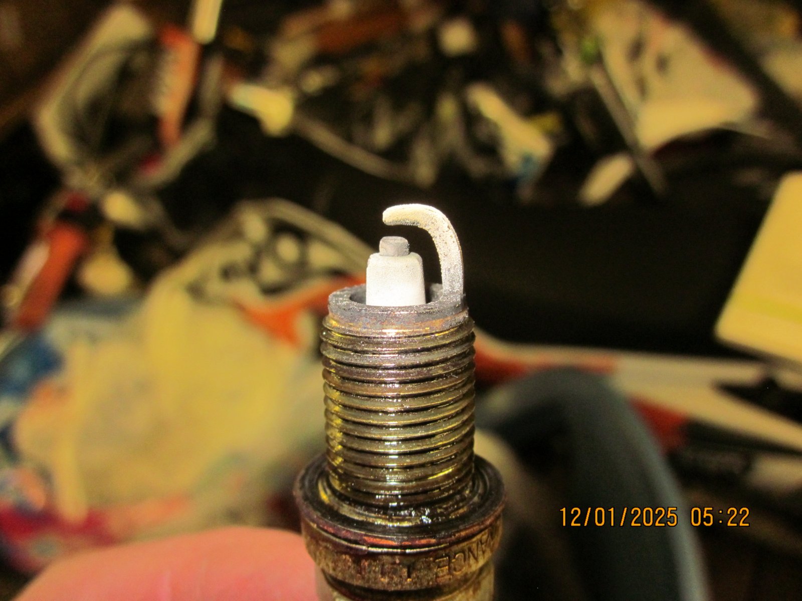

Анализ отработки: Steel Fox FX7 10W-40 API SL на Lada Niva Travel после 6850 км

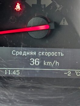

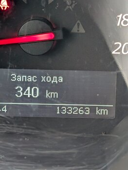

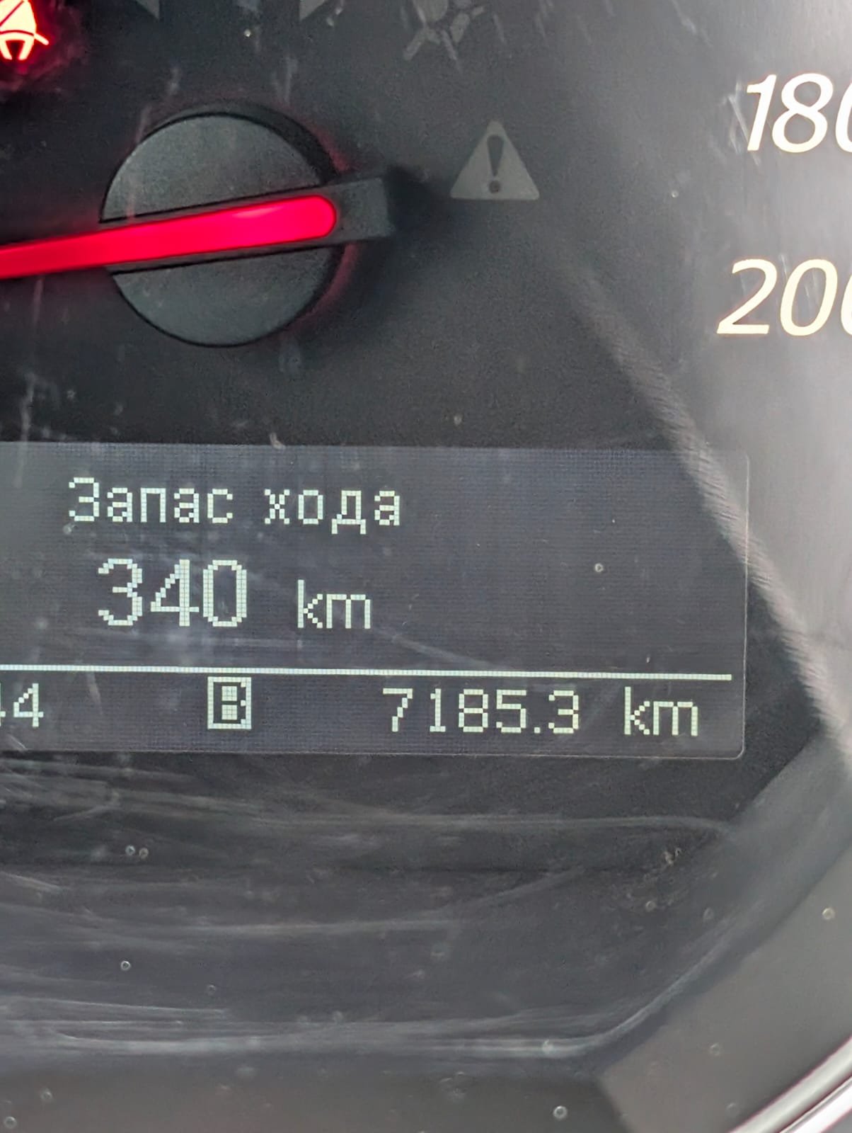

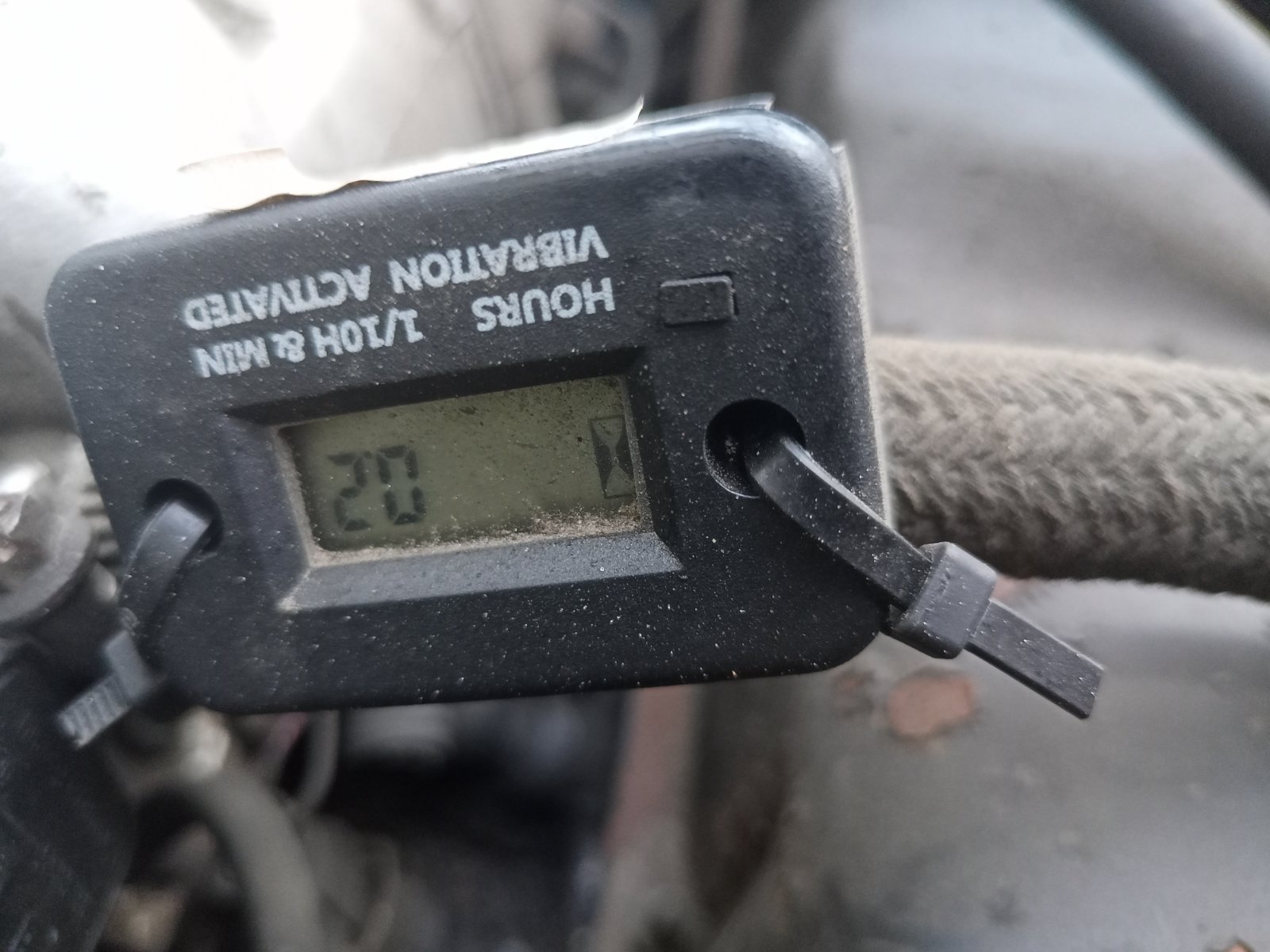

Вот немного статистики по пробегу на данном масле:
Общий пробег у машины к концу  акции 133263 км вся экология на месте
Пробег за время акции 7185 км и все время бензин Лукойл АИ 95 ЭКТО

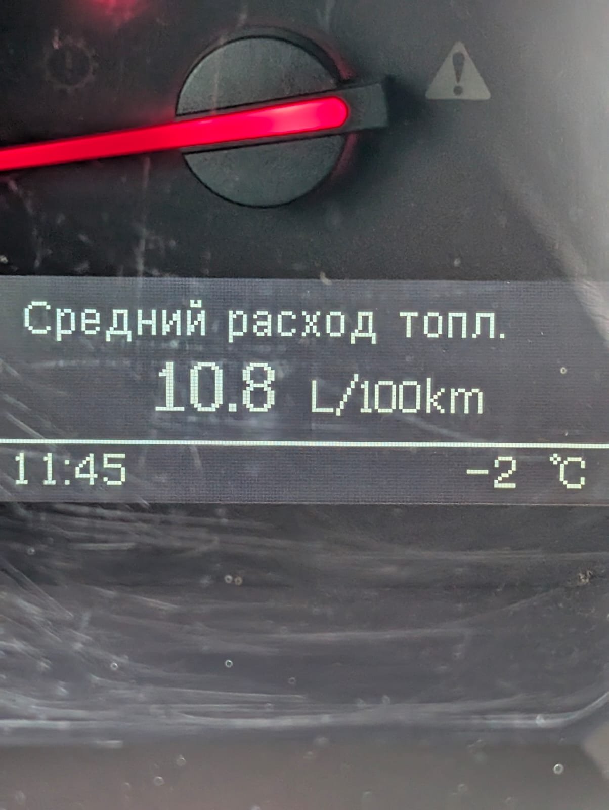

При этом средний расход за пробег составил 10,8 л/ 100 км

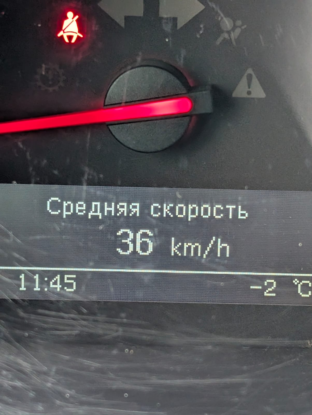

И средняя скорость на пробеге 36 км/ч
Что позволяет рассчитать, что за пробег было наработано 200 м/ч

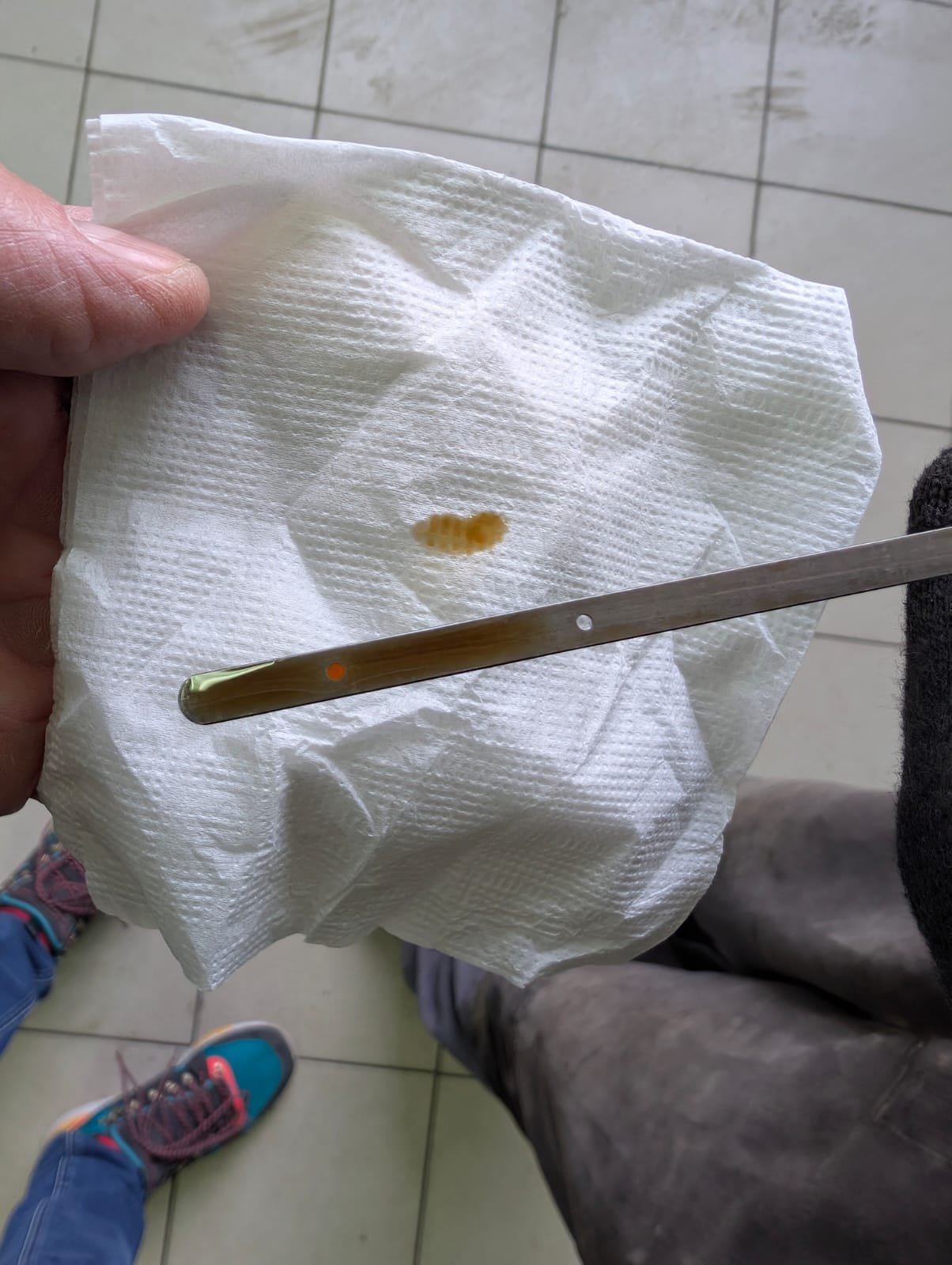

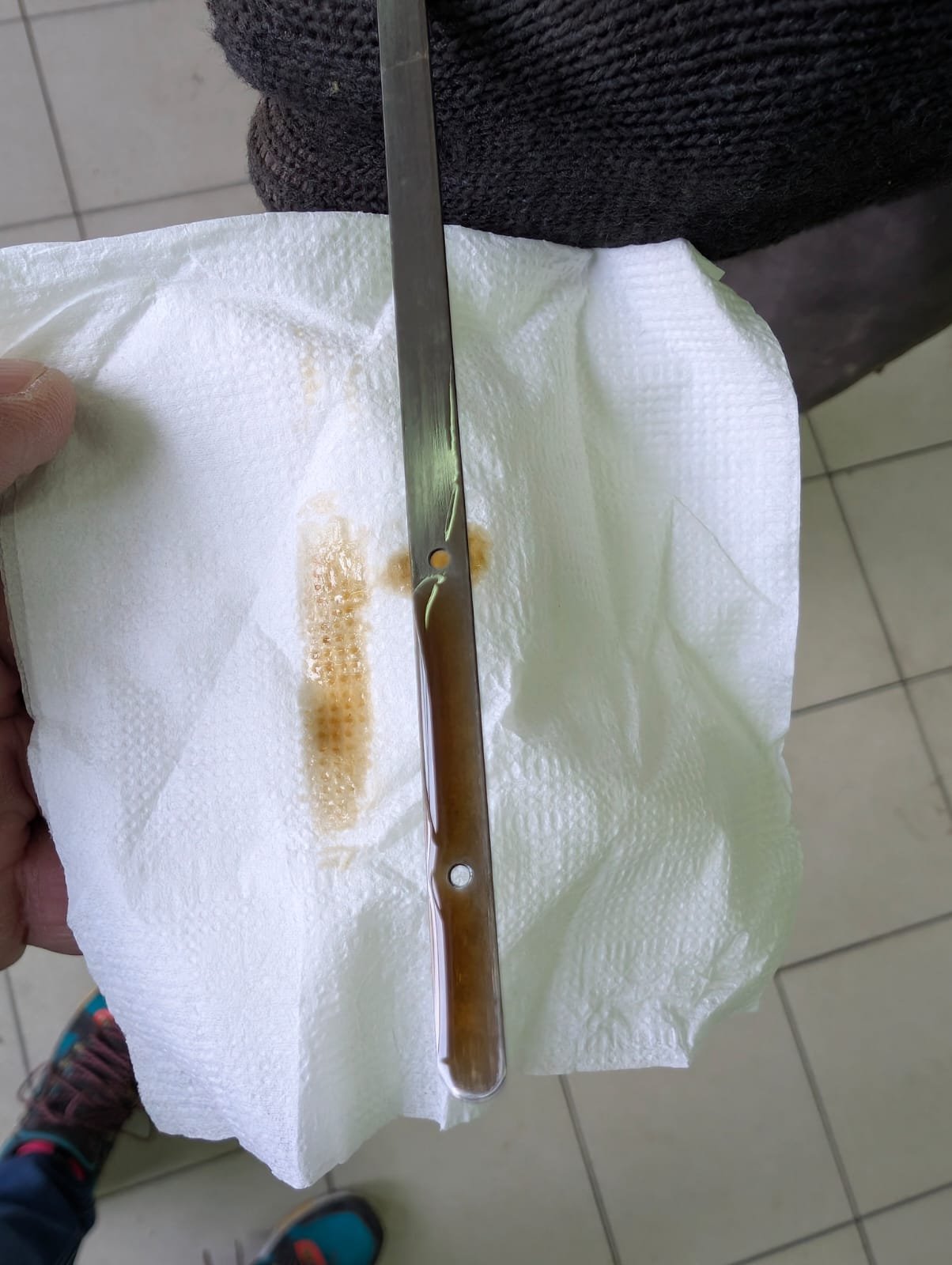

Дальше решил не накатывать, так как масло на щупе было сильно темным, да и угар....
Ниже будет два фото с щупам, но на них масло прям светлое , хотя сама отработка достаточно черная сливалась. Даже не хотел выкладывать эти фото, так как в заблуждение они вводят, но от такой казус вышел и его не стереть) Допускаю это из за того что на щупе масло горячее и еще камера так передает. Тем интереснее будет узнать результаты анализа.
 и еще
Автослесарь тоже заметил это несоответствие фото щупа и вид сливаемой струи из картера.

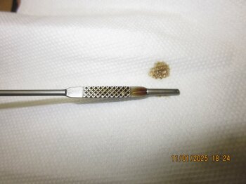

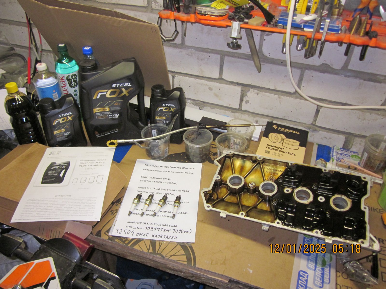

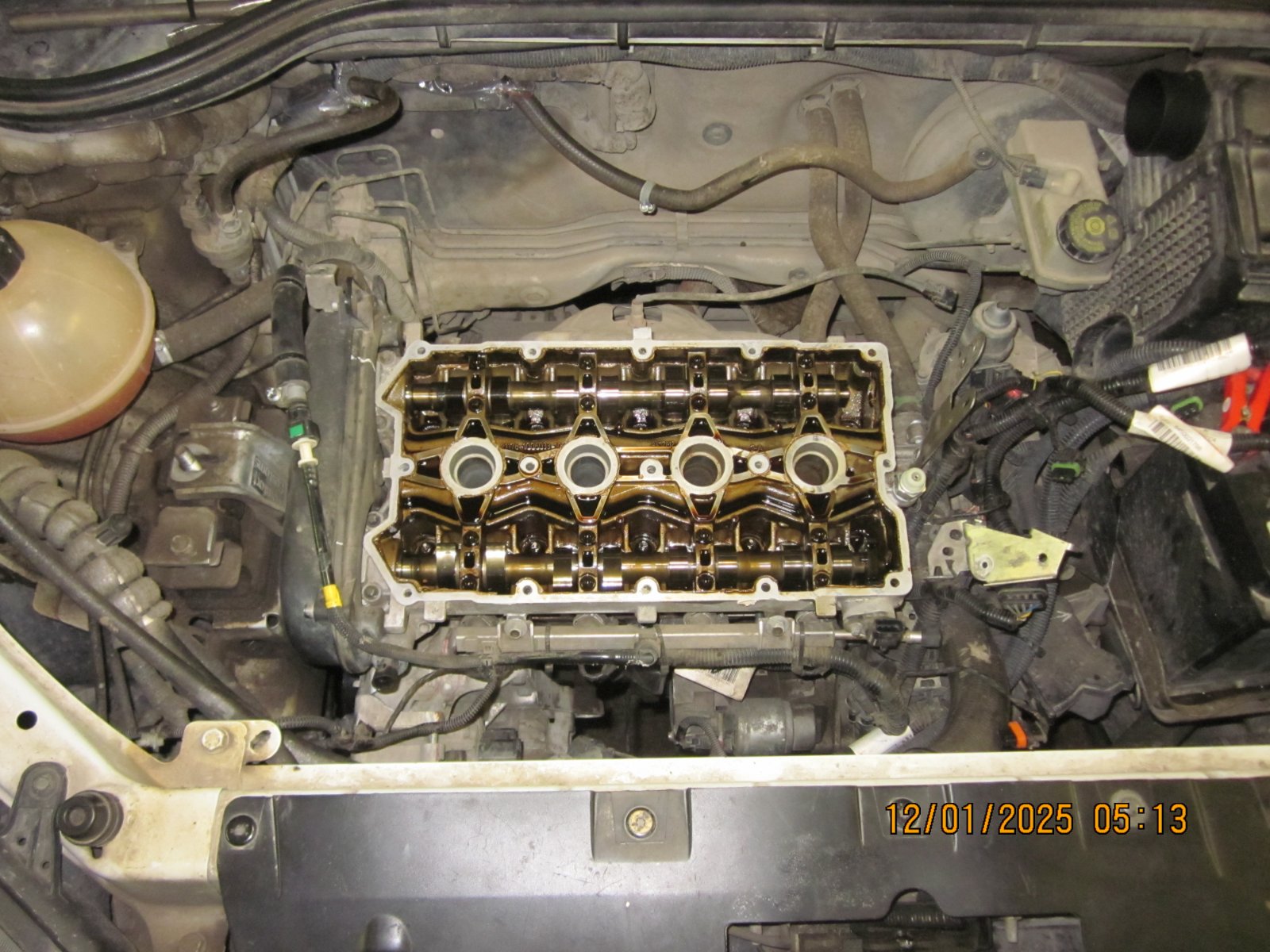

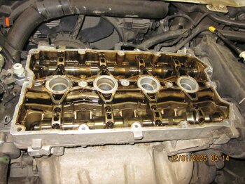

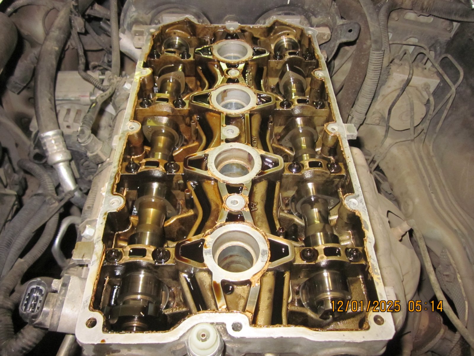

Текст написал ещё месяц назад,  тогда же и слил масло.
Итак, в Москву пришла календарная зима. Поскольку зимней резины для этой машины у меня нет,  пришла пора подвести итоги эксплуатации масла Steel FOX PLATINUM SAE 5W-40 PAO. Без графоманства и кучи ненужных фоток. :))
О машине. Seat Leon (1p1) 2012 года, мотор CDAA 1.8Т, 160 л.с., коробка сухая DSG DQ200. Не чипован, не вижу в этом смысла, поскольку при моём сценарии использования это не нужно, он и так задорно едет. Супруга его называет «Блоха». Ездит в летнее время на работу (МКАД 18 км + 7 км город = 25 км) и на дачу (МКАД 40 км + 120 км М4 Дон). Пробег в основном трасса. Для зимнего времени года используется другая машина, с полным приводом.
Блоха куплена в 2022 году с пробегом 41000 км (за 10 лет). Двигатель относительно чистый, масло не жрёт вообще, масло менялось раз в год (Castrol 0w30 A3), получалось 4-5 тыс. пробега. Я продолжаю эту традицию :D
Топливо - простой 95 Газпромнефть + керопур 3771 (в улучшенные экто и пульсары не верю, делаю его сам проверенными средствами).
Но лью всякое разное масло, не обязательно с ваговскими допусками. Например, после покупки был залит раритетный Petronas 0w40 2011 года, имевший допуски С3 и А3/В4 одновременно. А после него Oilway C3 5w30. Потом российский красный Teboil 5w30 C3 с допуском Dexos2.
Поэтому масло Steel Fox 5w40 c допусками рено и молибденом не смутило (хотя в турбомоторы вага молибден не рекомендуется, и его нет в маслах с 504 допуском)
На момент начала использования масла Steel Fox пробег составлял 55000 км, на момент окончания 60200 км, пробег составил 5200 км, средняя скорость 49 км/ч, 106 моточасов.
На двигателе CDAA можно косвенно проверить состояние цепи привода механизма газораспределения с помощью угла положения фаз. При покупке на 41 тыс. км он составлял -0.70 градусов, на 55 тыс км. -1.01 градуса. После использования масла Steel FOX PLATINUM SAE 5W-40 PAO значение составило -1.05 градуса. Таким образом, износ цепи соответствует среднему значению при эксплуатации других масел.
После первой 1000 показалось, что масло угорело на полщупа, но только показалось. Итоговый угар составил порядка 5-6 мм, что для 100 моточасов многовато, как мне кажется. С другой стороны, ваговские CDAA/CDAB начинают жрать масло к 60 тыс пробега, и возможно, уже пора :D
Снимал капельные тесты, после заливки, на 2200 км и в конце на 5200 км. Всё по классике, образование грязного ядра, но вокруг много прозрачного, следовательно, масло не сработалось.
Какой-то особенной тишины или громкости масла отметить не могу, в целом машина шумная, шумоизоляция капота отсутствует. Всё в штатном режиме.
Средний расход при запилах по трассе по БК составляет 7.2-7.3 л/100 км, на Teboil 5w30 обычно 6.9-7.2 л/100 км. Оно и понятно, вязкость испытуемого масла порядка 14 сст, а тебойла 11 сст. То есть энергосберегающим не является :)
В целом, масло понравилось, когда сливал, немного перемазался, и оно показалось более масляным, чем другие масла ранее :pardon:
Залил бы ещё? Да, но не по 6000 руб. за канистру, это перебор, дорого… Ну и хочется более экономичное масло, при экономии 200 мл бензина на 100 км можно за 5000 км сжечь меньше на 10 литров бензина.

Для начала приведу сухие, скучные цифры.
Масло было залито 17.08.2024 на пробеге 102081км и слито 11.01.2025 на пробеге 109171км, итого за 5 месяцев масло проработало 7090км и 213 моточасов по бортовому компьютеру (далее БК). По мнению оптимистичного БК ДВС за этот период израсходовал 621 литр АИ-95. А вот по чекам с АЗС «Татнефть», ГазПромНефть» и «Ирбис» вышло, что ДВС сжёг 647,61л бензина.
Средний расход топлива по БК вышел 8,7л/100км; по чекам = 9,13л/100км.
Средняя скорость по БК = 33км/ч, пробеги были примерно 50:50 город/трасса.

В процессе эксплуатации периодически производился контроль уровня масла, соответственно была возможность оценить скорость потемнения масла. Скорость потемнения была умеренная, к концу интервала риски на щупе были хорошо видны (см. фото), слитое масло в объеме было непрозрачно-чёрное, в тонком слое прозрачное, тёмно-коричневого оттенка (ИМХО норма с оглядкой на пробег и моточасы). Капельные тесты извиняйте, не делал, т.к. некомпетентен в этом вопросе (согласен, надо учиться).
IMG_1706.thumb.JPG.8f52aac82842f9b059675e01e79e146a.JPGIMG_1713.thumb.JPG.6b06c4ac08ccec2f178b567a7c5d2896.JPGIMG_1717.thumb.JPG.d76094666cf120cfaa1c8bb338951da7.JPG
Вывернул свечи зажигания, пробежавшие с капиталки 32504км, зольные отложения (с поправкой на съеденный литр масла) в пределах нормы, масло действительно малозольное, соответствует заявленному (см. фото):
IMG_1833.thumb.JPG.013603307852fdf7b018c5c14eb40c05.JPGIMG_1829.thumb.JPG.3de9b244e31dad6a3062842ba89e268d.JPGIMG_1830.thumb.JPG.e31279ddbc4c726798ac51c85c3a7c31.JPGIMG_1831.thumb.JPG.c04e9b5b5da2b8a72931df9102942bef.JPGIMG_1832.thumb.JPG.6abf506b911e68d345a3323f90982554.JPG

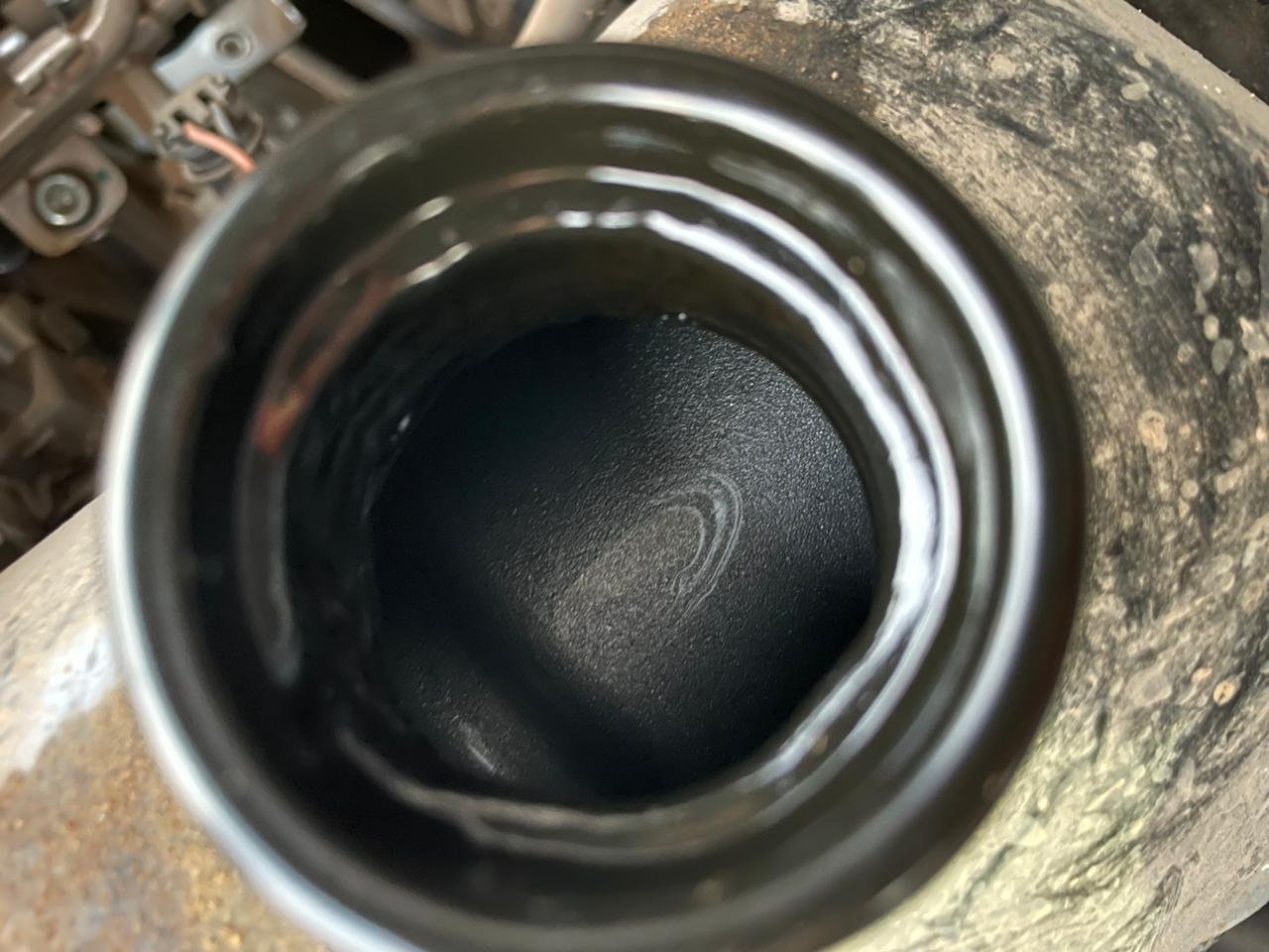

Ну, и как Вы уже догадались, просто сфоткать маслозаливную горловину было бы не интересно (да и не информативно это на ВАЗ21179).
Посему принял решение вскрывать клапанную крышку. Ниже привожу фото вскрытого ДВС. Если кому-то покажется, что отложений больше чем хотелось бы, то важно понимать что, во-первых, ДВС склонен к расходованию масла, а значит в любом залитом масле со временем неизбежно будут присутствовать продукты его сгорания; во-вторых, часть отложений могла остаться от использования прежних масел; ну а в-третьих, как по мне, так главное что нет гуталина и прочих страшилок, остальное  мелочи.
IMG_1809.thumb.JPG.2a519b94f742f51557f8ffaf65eba6be.JPGIMG_1810.thumb.JPG.f59e3eb6ae0f19d9f88cc780f18ac841.JPGIMG_1811.thumb.JPG.d5f788863781ea880c7988daa94a35ca.JPGIMG_1812.thumb.JPG.12ef6e6ea1ec994c1582a128239e525e.JPGIMG_1813.thumb.JPG.3639b3dcb835353d8283f87080aa5e15.JPGIMG_1814.thumb.JPG.7bd54ab79a9eb760318470b5dc77778f.JPGIMG_1815.thumb.JPG.505aade9883fcf8c5ee8165e972b61f3.JPGIMG_1817.thumb.JPG.3a9908279a77dcc83e4d145fbaf2cafd.JPGIMG_1821.thumb.JPG.754bd5bb3290244162a8a29f2eb95234.JPGIMG_1822.thumb.JPG.c6964978f764eee6d36d72ff6ca88869.JPGIMG_1823.thumb.JPG.f405553967eda160035d22abda57a816.JPGIMG_1824.thumb.JPG.ceb291521d720bd09861533bba65061d.JPG
Видео-версия: https://rutube.ru/video/0f28aa577143b46380acda88147c8e6a/

      Настало время написать отчет об использовании масла Steel FOX FX8 SAE  10w40 (Fully synthetic, API SN+/CF, ACEA A3/B4), любезно предоставленного ООО «АРС Моторс».
     Подопытным автомобилем стала Нива, а именно ВАЗ 21214 2001г.в. с пробегом 107929 км на момент заливки масла 19.08.2024г.  Автомобиль со стоковой прошивкой Евро2 , ЭБУ – Бош МР 7.0, но отсутствует катализатор (при замене ещё заводского резонатора в мае 2024 пришлось снять катализатор по причине вварившихся в него болтов, соединяющих резонатор и катализатор. Сейчас уже высверлил их, но кат ещё назад не вернул.)  Владею данным автомобилем с 2013 года, на момент покупки пробег был 47800 км. Масло все время использую полусинтетическое, интервалы смены 4-6т.км За годы владения в картере побывали
Zic A+ 10w40, Лукойл Люкс SL 10w40 и 5w40, Castrol Magnatec SL 10w40, Valvoline Durablend  SL 10w40, Газпромнефть Премиум L 5w40, Mobil Super 2000 SL 10w40, Castrol GTX Ultraclean SN 10w40.  Масло с SN+ я использовал в Ниве впервые. Непосредственно перед заливкой Steel FOX был слит Castrol GTX Ultraclean SN 10w40 с пробегом чуть менее 4т.км.
     Теперь немного по условиям эксплуатации за период использования Steel FOX – 1-3 раза в неделю поездки по 70км в одну сторону из спального района Москвы в  МО по Егорьевскому шоссе со скоростным ограничением по всему маршруту движения 50км/ч, т.е. почти всю дорогу 50-60км/ч. При этом на маршрут уходит по 1,5-2 часа, несмотря на выезд рано утром и обратную дорогу поздно вечером. В пробках не стоял, но все равно есть светофоры, нерегулируемые пешеходные переходы и т.д.  Разгоняться особенно негде, поэтому стиль пенсионерский , 3-4 передачи , 2500-3000 об. Средняя скорость выходит в районе 37км/ч. Расход топлива 9,5 л/100км (заправляюсь всегда до полного бака и , соответственно, есть возможность посчитать расход). Расход, кстати, упал где-то на 0,7 литра после снятия катализатора и обороты холостого хода стали 500, хотя ранее были 700. Мотор работает ровно, ошибок нет.
      При замене масла был установлен счетчик моточасов, но, к сожалению, он замер на отметке 0.2. Батарейку менял,но картина не изменилась.
      О масле Steel FOX FX8 SAE 10w40 (Fully synthetic, API SN+/CF, ACEA A3/B4):
Сразу на момент заливки эффекта «свежего масла» я не ощутил, но и на других используемых маслах я его тоже не ощущал. Но по прошествии пробега порядка 1 т.км масло приработалось и после прогрева мотор стал заметно тише работать по сравнению с другими используемыми маслами. На холодную меньше стал стучать гидрик, даже временами совсем переставал стучать (менял на 90т.км на новые, т.к. стучал 3 шт, но совсем стук победить не смог). По мере наработки эффект более мягкой работы двигателя не пропал и сохранился вплоть до слива 30.01.2025г. на пробеге 112968км. Особенно это стало заметно на свежем масле, которое залил вместо Steel Fox. Оценить холодные запуски при нормальной зимней температуре,к сожалению,не удалось. Зима в этом сезоне в Москве не задалась.
    При замене было залито 3,5л по отметку «MAX» на щупе. Общий объем масляной системы с фильтром 2108 – 3,75л.  Масло у меня не расходуется и Steel Fox не стал исключением. На фото масло чуть ниже отметки, т.к. машина стояла на площадке с уклоном.
Цвет отработанного масла оказался светлее, чем обычно я наблюдаю на таком пробеге, но и при заливке масло было достаточно светлым.
