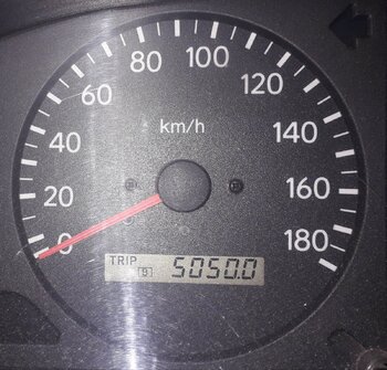

За время, прошедшее с прошлого отчета, машинка перешагнула пробег в 5000 км с момента замены масла. Казалось бы немного, но это если смотреть только на километры. А вот в моточасах перешагнула за 272 уже, что, считаю, вполне серьезным уже пробегом. Средняя скорость в итоге составила около 18 км/ч. Невелика скорость, но причина проста. Точнее даже их несколько. Первое - это пробки. Порой 10 км до работы приходится ехать 1-1,5 часа. С работы немногим быстрее. Среднюю скорость в этих пробегах посчитать легко, учитывая, что расстояние известно. Немного улучшали ситуацию со средней скоростью еженедельные поездки на дачу. Летом чуть быстрее, зимой, конечно, с учетом снежного наката, помедленнее.

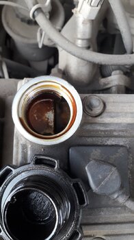

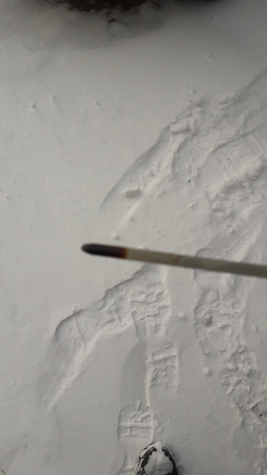

К окончанию периода масло уже совсем потемнело и стало ближе не то, что к темно коричневому, а скорее даже к черному цвету.
Маслозаливная горловина осталась в том же виде, что и в начале тестирования - ни лучше, ни хуже не стало.
