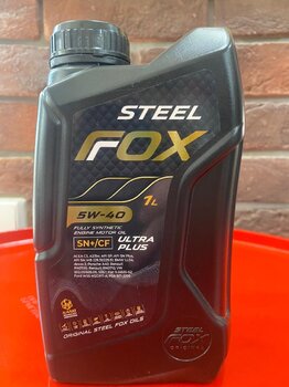

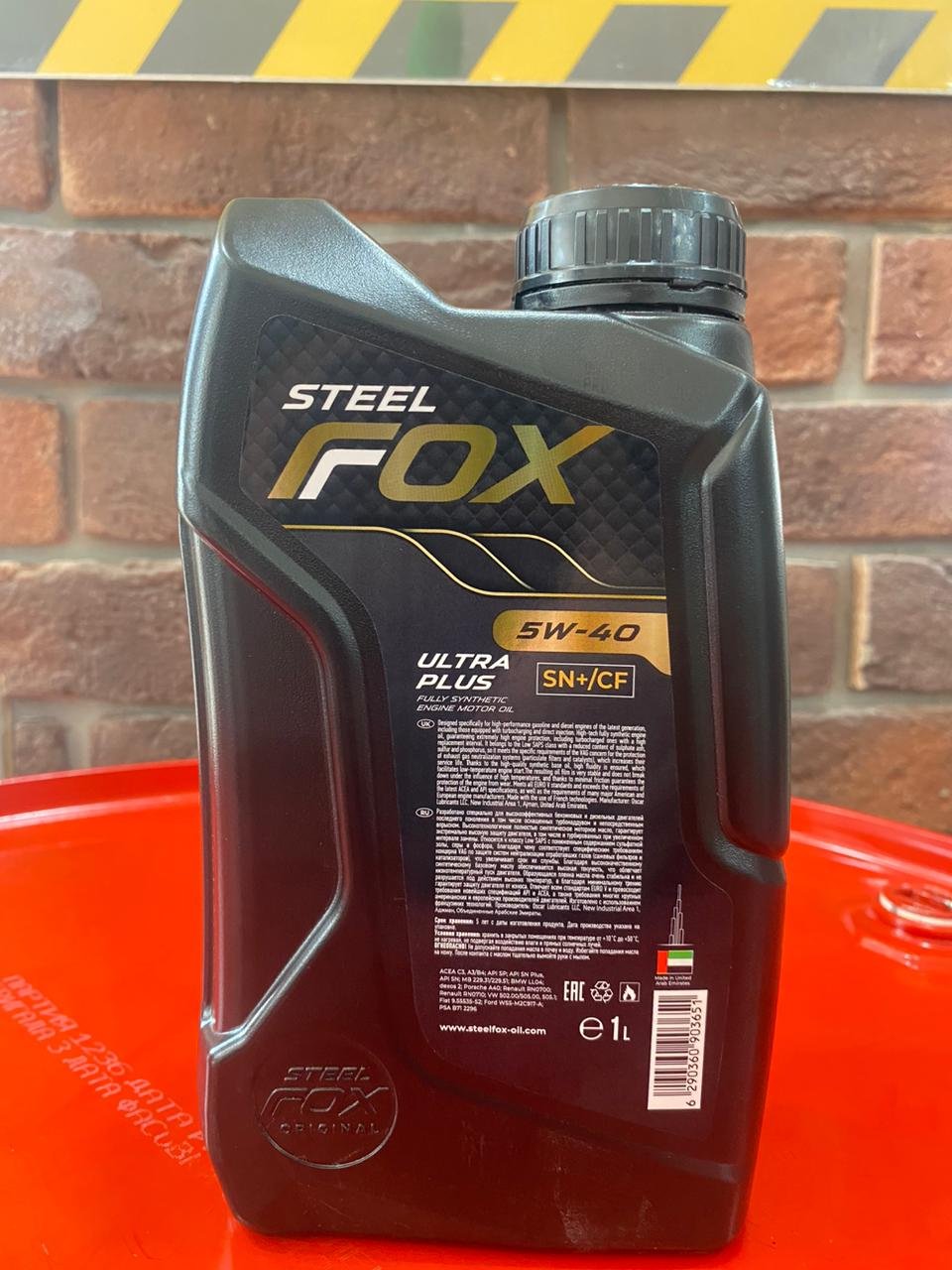

Steel Fox Ultra 5W-40 SN Plus свежее
Steel Fox Ultra 5W-40 SN Plus свежее за анализ спасибо официальному представителю Steel Fox.
Анализ проводил официальный представитель.
Steel Fox Ultra 5W-40 SN Plus-CF.jpgSteel Fox Ultra 5W-40 SN Plus-CF photo1.jpegSteel Fox Ultra 5W-40 SN Plus-CF photo2.jpeg
Масло заявлено как: ACEA C3, A3/B4; API SP; API SN Plus, API SN; MB 229.31/229.51; BMW LL04; dexos 2; Porsche A40; Renault RN0700; Renault RN0710; VW 502.00/505.00, 505.1; Fiat 9.55535-S2; Ford WSS-M2C917-A;
PSA B71 2296.
Steel FOX Ultra Plus SAE 5W40 SN+/CF 1L 50134856
Steel FOX Ultra Plus SAE 5W40 SN+/CF 4L 50134842

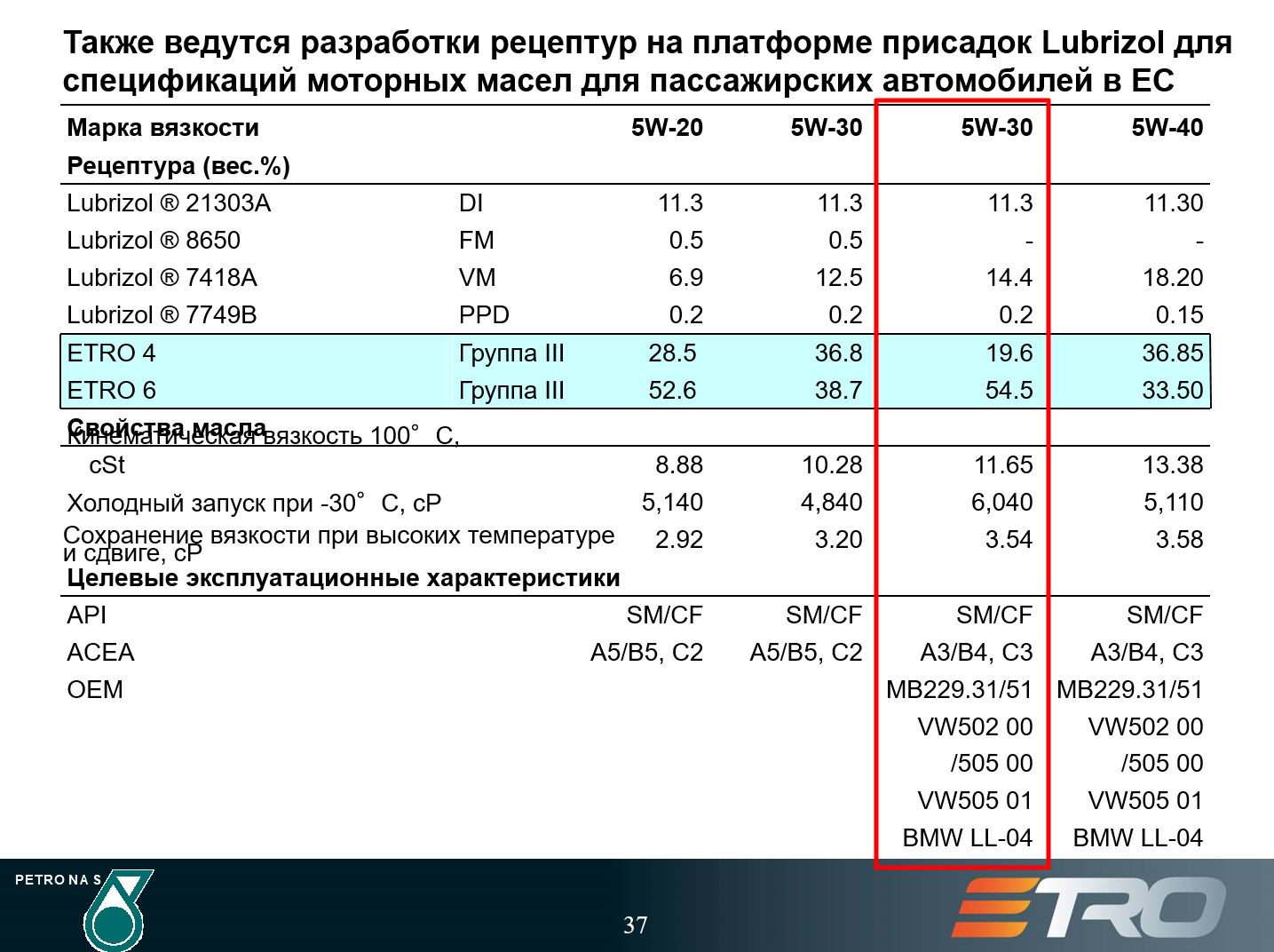

Где же в анализе зола у этого среднезольника? Хотелось бы увидеть тест на форсунке Бош, чтобы убедиться, что это честный C3. Одновременные допуски ACEA C3 и A3/B4? Щелочное 8 – это точно A3/B4? Да и по уровням элементов присадок – что-то ближе к среднезольнику.
В общем, опять на тему заборов и сараев? Что из указанного длинного списка является допуском, а что «соответствием», написанным производителем, потому что так ему захотелось?
Павел-1966 когда то давным-давно в 2000-2010х, масла ACEA C3 имели на борту ACEA A3/B4. Так указывали на рецептурах Lubrizol или Infineum.
Но с 2012 года помоему так указывать нельзя, и в рецептурах это пропало.
Для сороковки С3 и правда форсунку интересно было бы посмотреть :mail1:
