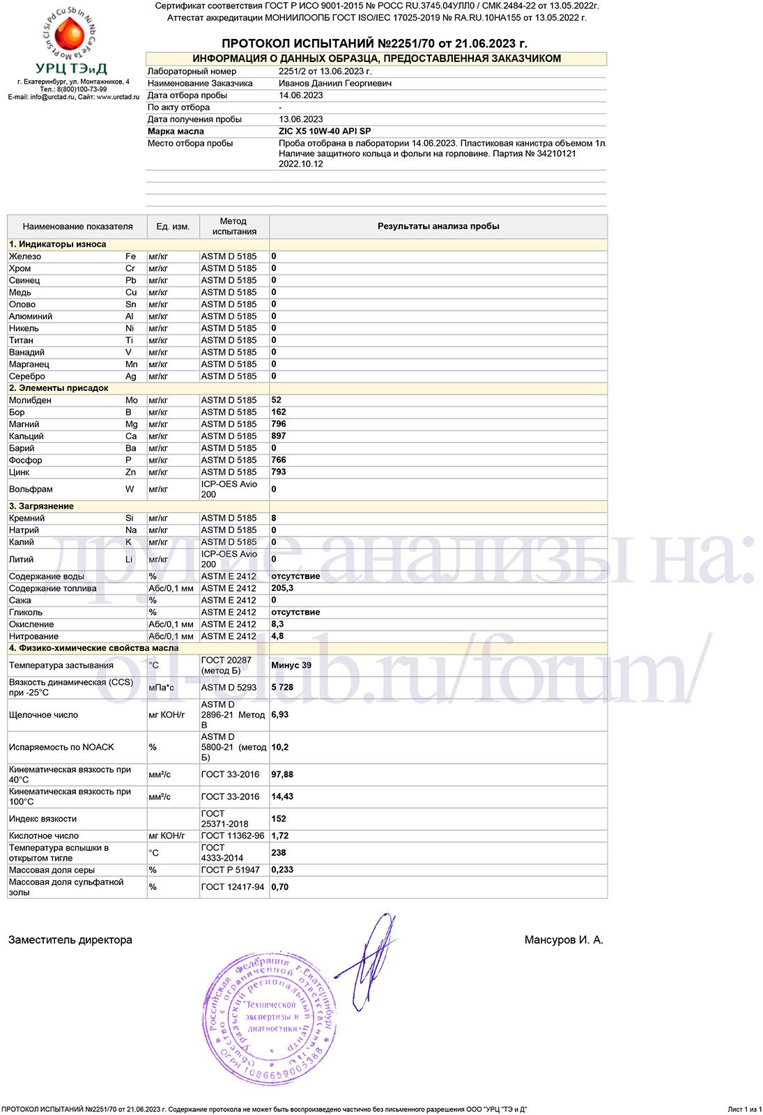

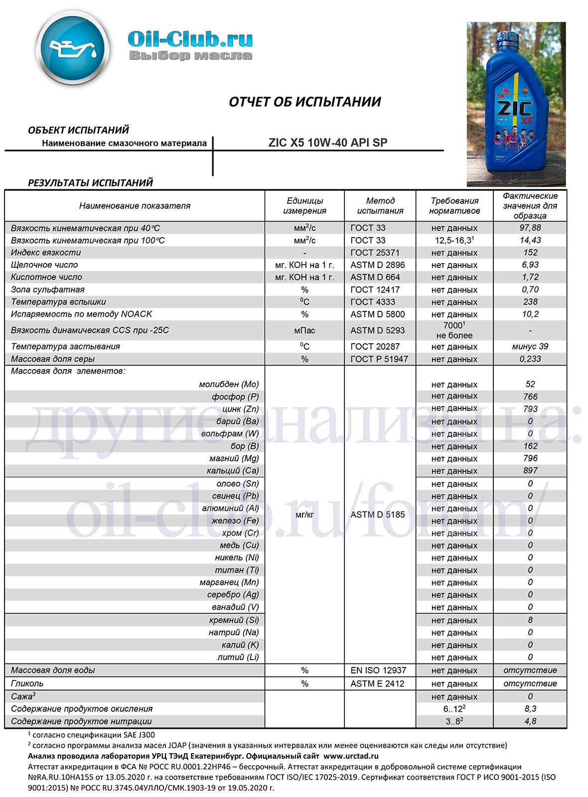

Масло заявлено как: API SP.
1) Масло может называться SAE 10W-40
2) Вязкость при 100С = 14,43 сСт - в пределах среднестатистических показателей для легкомоторных сороковок (13.5-14.5 сСт), что обеспечивает хороший баланс защитных и энергосберегающих свойств
3) Щелочное число = 6,93 мг КОН/г - низкое, что говорит о небольшом запасе моюще-нейтрализующих свойств и ресурсе данного продукта
4) Кислотное число = 1,72  мг КОН/г - невысокое, что обеспечивает запас для роста
5) Зольность сульфатная = 0,70% - низкая, что говорит о том, что нагара на этом масле будет минимум
6) Температура застывания = -39С - нормальный результат для масла 10W-40
7) Температура вспышки в о.т. = 238С - очень хороший результат, который говорит о том, что с термостабильностью масла при высоких t все отлично
8) Содержание серы = 0,233 - говорит о том, что перед нами современный пакет присадок и чистые базовые компоненты
9) Противоизносные присадки - на основе пары Цинк-Фосфор + органический трехъядерный Молибден для снижения трения, что призвано уменьшить износ и расход топлива. Соединения Кальция и Магния в роли моюще-нейтрализующей присадки + беззольный дисперсант на основе сукцинимида Бора.
ИК спектр Фурье говорит о том, что масло на основе гидрокрекинга 2й группы. (полусинтетика)
Вывод: перед нами хорошее бюджетное масло от ведущего мирового производителя ZIC в вязкости 10W-40 на рецептуре Afton API SP. Целевой аудиторией данного продукта являются любые авто, в которые допускается лить масла А3/В4, особенно турбомоторы, которые подвержены LSPI. Судя по пакету присадок, у данного масла защитные свойства на хорошем уровне, как и моющие благодаря совместному применению соединений Кальция и Магния. Единственное, что стоит учитывать при использовании данного масла - ресурс, т.к. запас по щелочному невелик. Изумительный вариант для повидавших жизнь азиатов: к угару масло не склонно, вязкость высокая для компенсации износа, зола низкая, т.е. угорать должно меньше, чем те же 5W-30, а при сгорании оставит мало нагара. (описание Dimmy)

Кто-то видел отработки на этом пакете присадок? Может, не все так плохо с щелочным, и оно например медленно падать будет, как на Лубризоле?
Кстати, подумывал его в тазик залить, но наверное благо что решил все же прикупить ACEA A3/B4. Судя по щелочному правильно сделал
Щелочного на 5\7т\км хватит. Оно здесь и не совсем низкое, почти 7

Так тут щелочное вообще 6,5 по паспорту
И метод измерения ГОСТ 11362, а в анализе ASTM D2896 (ГОСТ 30050). Очки протрите, советский инженер )
Интересно больше как оно падать будет
28 минут назад, hellopashka сказал:
Тут от многого зависеть будет, состояние мотора, какого качество топлива, режимы эксплуатации, время года
