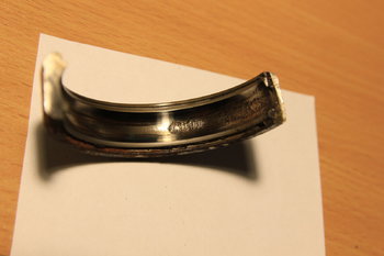

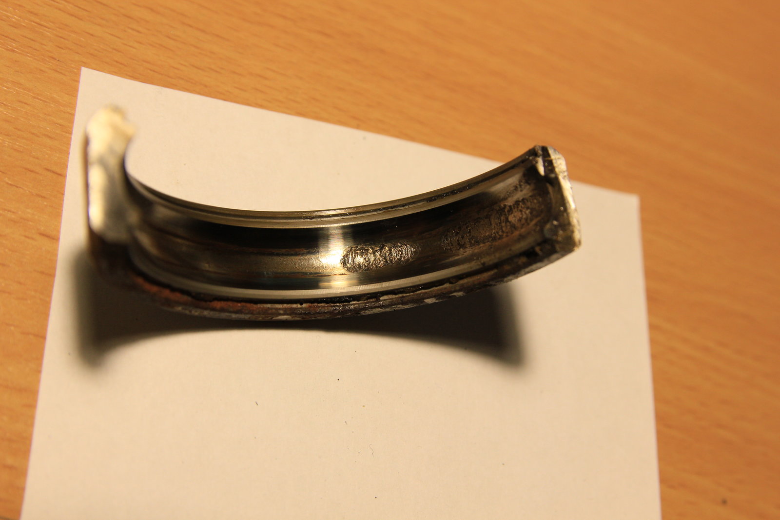

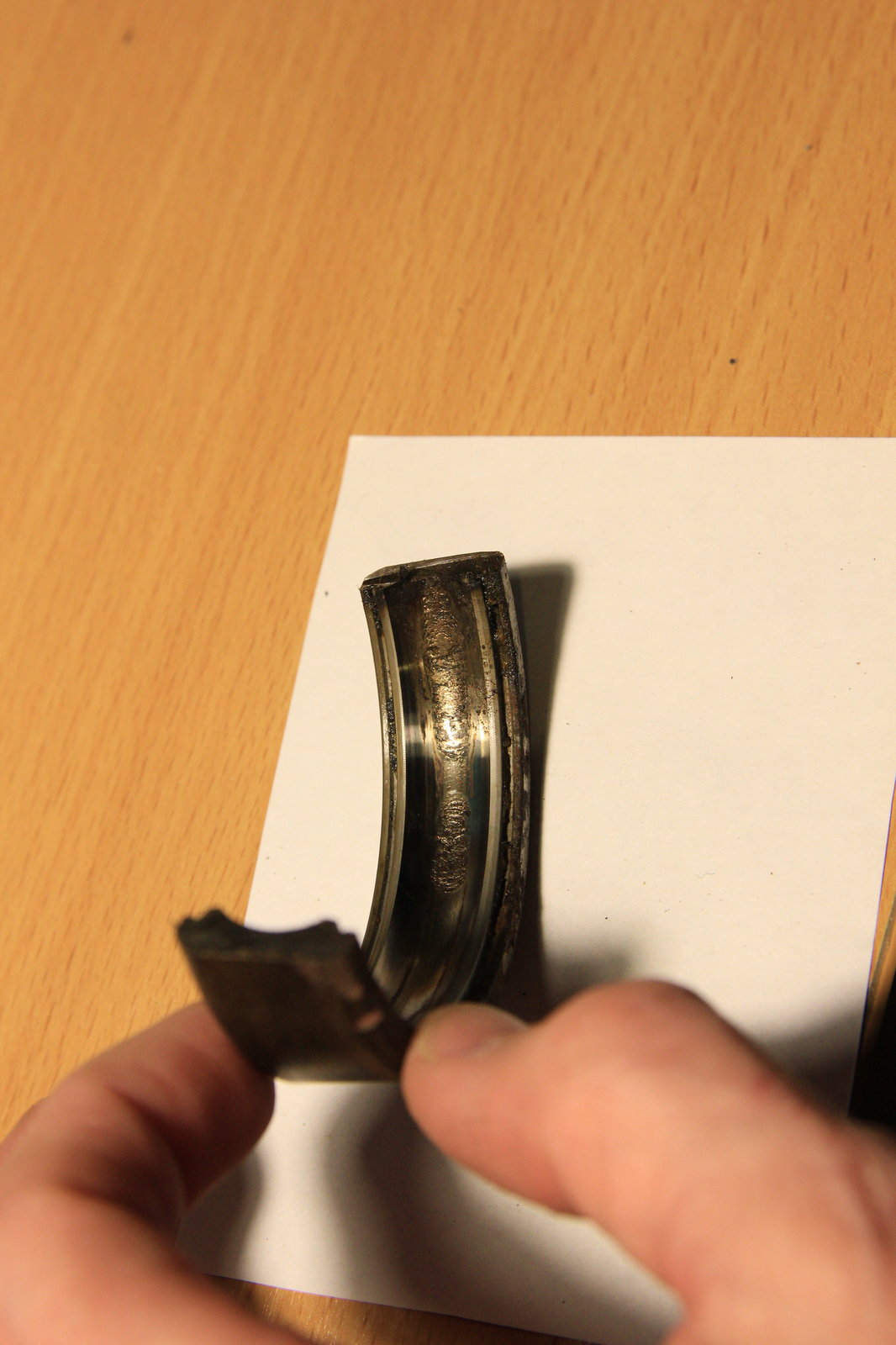

Разобрал ступичный подшипник заднего моста, который был снят и заменён на новый по причине шума.
Причина шума на фото - какбудто сварочным электродом прошлись.
Пошипник NSK, ездил с 1982 года по 2019г.
Подшипник вышел из строя явно изза того, что попала влага - с внешней стороны смазка была как эмульсия, с белыми разводами и густая, а с внутренней стороны обычного вида.
видимо после покатушек на природе, когда мост тонул в глубоких лужах, в подшипник и попала вода. Ну а затем смазка потеряла свои свойства.

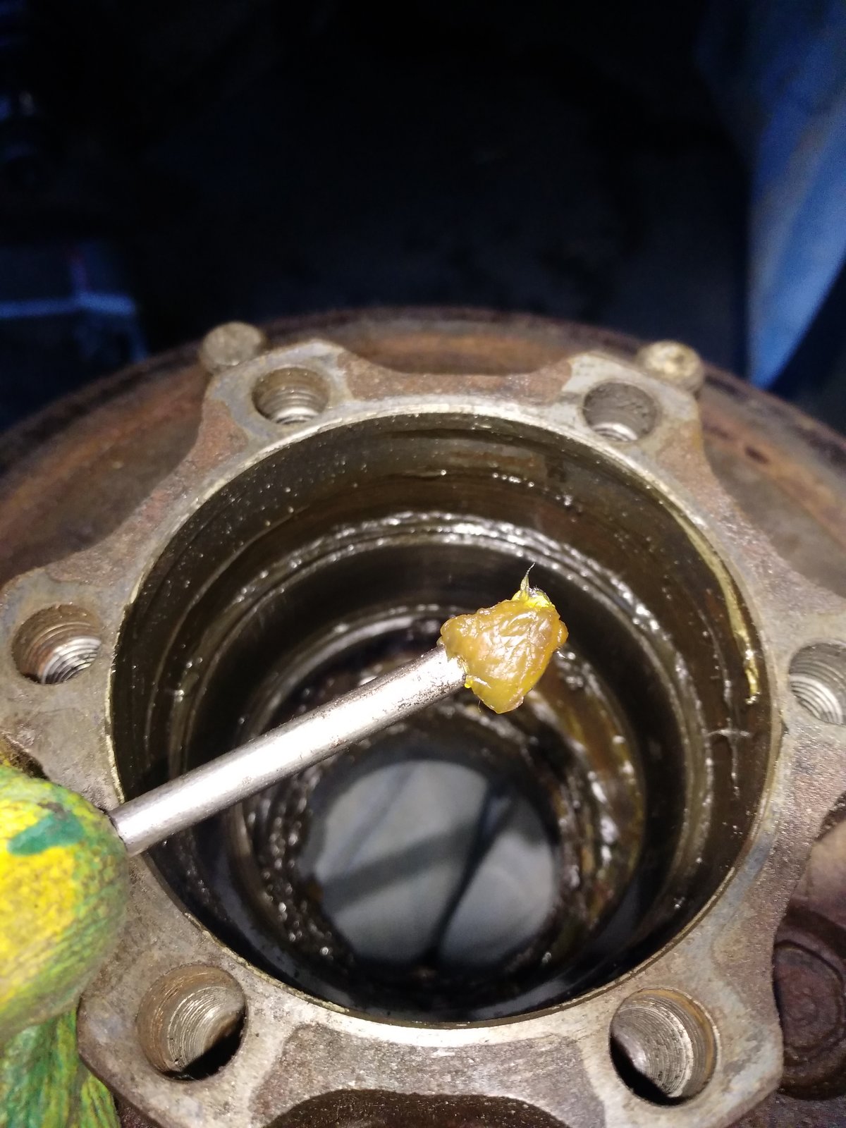

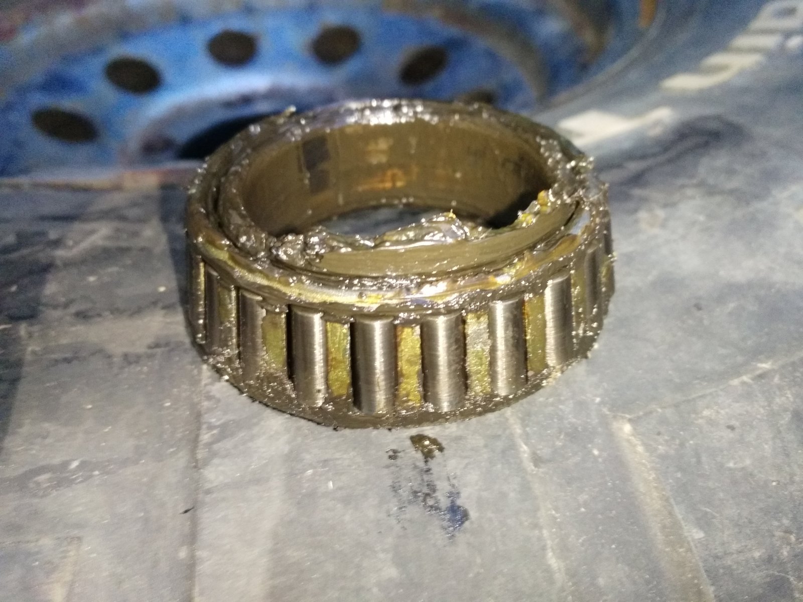

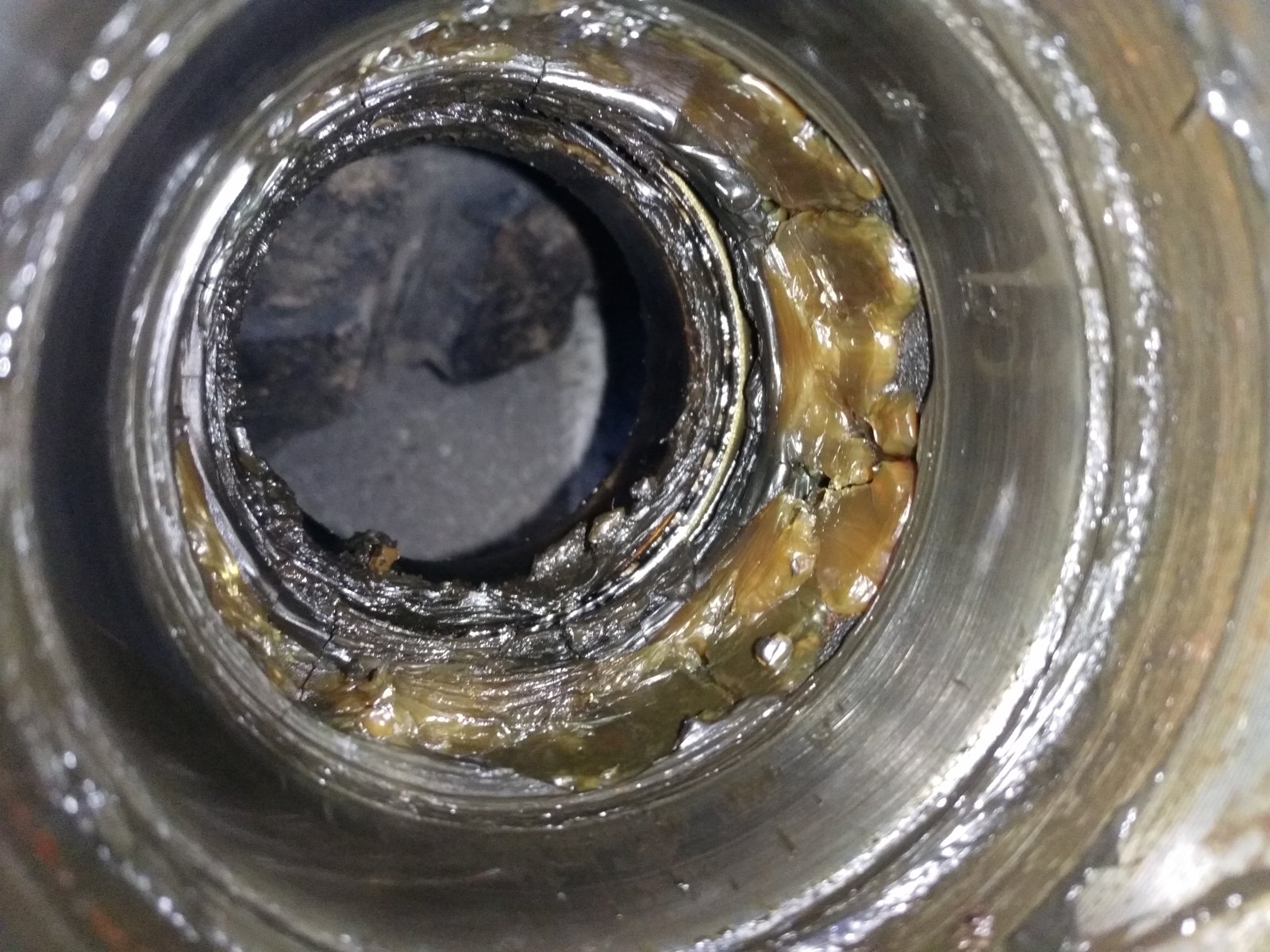

Привет партактив. Дано - мицубиси делика, передняя ступица.
Два конусных роликовых подшипника. Внешняя обойма запресована, сам подшип тимкен вставляется. Поджим шайбой. С внутренней стороны сальник, с наружней прикрыто хабом.
При разборке смазка грязная, но в пространстве между подшипами довольно густо набита свежего желтого цвета. Заводская или нет неизвестно. Маловероятно. Консистенция гуще 2, возможно подсохла.
Вопрос на сегодня, что лучше заложить, петроканпду ог2 или амсойл мультипурпоз?
И сколько заложить, густо густо набивать межподшипниковое пространство?
Само состояние подшипникрв по моему норм, выработки не вижу.
И на закуску, внутренний игольчатый опорник привода в кулаке. Его чем бы попотчевать? Так как стоят мехабы скорее всего ему быстро не крутиться. Остаться верными сульфонату или допустим туда бухнуть ультиплекса?

При выборе из нескольких качественных смазок довольно трудно определить, "какая лучше". Полагаю, любой из вариантов будет отлично работать до тех пор, пока вы опять не полезете в ступицу.
Для Делики я бы выбрал Multi-Purpose, вязкость выше, машина тяжелая.
Объем - странно от вас слышать подобные вопросы. Для ступичного - 2/3 свободного объема.
