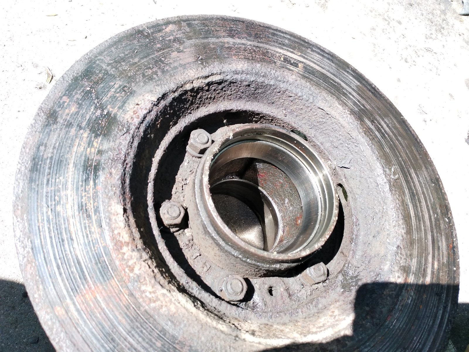

Привет партактив. Дано - мицубиси делика, передняя ступица.
Два конусных роликовых подшипника. Внешняя обойма запресована, сам подшип тимкен вставляется. Поджим шайбой. С внутренней стороны сальник, с наружней прикрыто хабом.
При разборке смазка грязная, но в пространстве между подшипами довольно густо набита свежего желтого цвета. Заводская или нет неизвестно. Маловероятно. Консистенция гуще 2, возможно подсохла.
Вопрос на сегодня, что лучше заложить, петроканпду ог2 или амсойл мультипурпоз?
И сколько заложить, густо густо набивать межподшипниковое пространство?

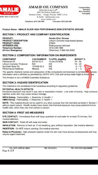

у смазки два партнамбера, но обе смазки должны быть одинаковыми синтетиками. Почему минералка?

drakon8000 индекс вязкости 97. У синтетики в районе 130-140 ПАО
В этих соплях синтетики 5%
31 минуту назад, D'AVerk сказал:
америкосы на сайте накосячили, они MSDS от другой смазки выложили, от вот этой литиевой:
PS. В выложенном вами MSD указан литиевый загуститель и название совсем другое...
Изменено пользователем drakon8000
drakon8000 я в курсе. Это общий прказатель того, что они называют "синтетикой".
Индекс вязкости же 97 из паспорта соплей. А это минералка.
