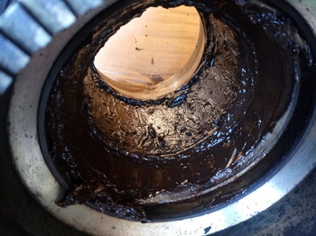

Обесчаные фотки.Задняя ступица HD-78,пробег 210т.к.,насколько знаю не вскрывалась и смазка с подшипниками родная с момента производства(2011г).Люфт, перед вскрытием, не присутсвовал.Подшипники в норме, раковин и глобальных потёртостей нет.Смазка тёмная ото ржи похоже, в объме ступицы светлее: похожа на наш литол.Сейчас в  ступицу закладываю Лукойл термофлекс 2-180, сами подшипники мажу SP 1600( H.G.).Из того что было короче.Посмотрим что получится ))).Следущее запланированное вскрытие осенью( тыщь 50-60 накатаю) или через год.Наличие люфта ускорит процесс и наоборот!
D'AVerk Х.з, из видимых проблем только проворот внутреннего кольца подшипника на оси( мосту):на гайке видно что крутило немного.В этом месте темнее всего было, возможно конденсат .Или моё использование в -30.У авто были долгие простои( дедушка пенс ))) ).
'Синька' тоже темнела на прошлых аналогичных авто, становилась серой.За примерно 100-150 т.к.Но не ржавой.
