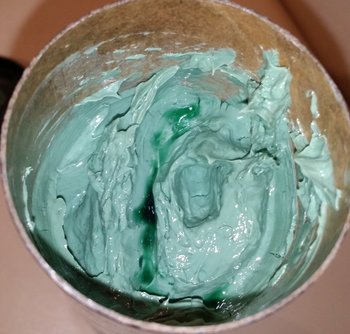

можете заказать Amalie и перед тем, как забрать, для успокоения - откройте крышечку и сравните хотя бы по цвету (я брал у дистрибьютора Амали - maslomarket, фото приложил)

В 20.05.2019 в 16:35, drakon8000 сказал:
америкосы на сайте накосячили, они MSDS от другой смазки выложили, от вот этой литиевой:
PS. В выложенном вами MSD указан литиевый загуститель и название совсем другое...
Накосячили или нет я не в курсе, но вот то, что она в -20 уже «деревянная» - это жизненный факт (снимал крышки хабов на морозе -20 из за того, что не мог включить пп, оттаивал крышки и извлекал смазку). В остальном смазка имхо бомба (за свою цену). Я про Green Elexir
