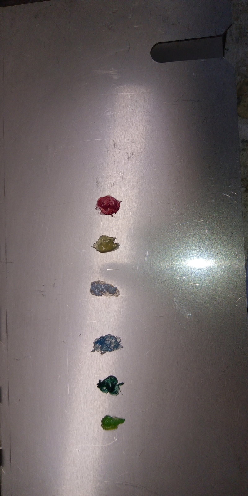

Сегодня провел любительский тест на водоустойчивость нескольких смазок,  которые можно было бы запихнуть в ступичные подшипники. Смотри фото до и после часовой промывки горячей водой!
