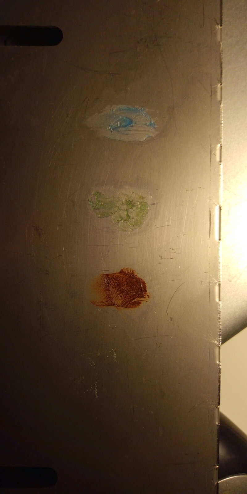

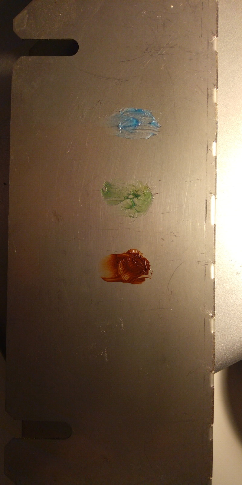

Ладно, обещанный эксперимент на вымываемость.
Коричневая мазила - из якобы немецкого подшипникас той Калины, что то я думаю что это уже были не родные.
Зеленая смазка - из такого же подшипника, нового, производства СПЗ-4
Голубая -  Mobil Polyrex EM 103.
Фото до и после. На удивление, все три смазки показали одинаково хороший результат!! Отсюда мораль! Смазка смазкой, а качество уплотнителя тоже имеет огромное значение!!
Подробнее методологию эксперимента бы
Я бы даже сказал что коричневая кручее
Берется пластина из нержавейки, обезжиривается и сушится.
На нее наносятся мазки испытываемых смазок, какие - видно на фото, и чтобы тонко было размазано, и чуть потолще.
Потом ставится под струю горячей 80  градусов воды в раковину, чтобы падала не напрямую а рядом с мазками.
Минут на 25-30 или больше, если есть интерес.  30 минут достаточно чтобы ликвидировать литол как образец смазки не сильно и плохой, но никак не водостойкой по сути.  Ну а что не смылось - то вот, в зависимости от того что осталось.  Еще бывает, смазки набухивают в себя воду и белеют.
Равенол арктик грин гриз  за 5-10 минут исчезает почти полностью. Но она и жиденькая в общем.
Мне честно говоря тоже показалось, что коричневая (это ржавчина) была самая сильная, потом зеленая из ВАЗовского подшипника СПЗ-4  и  даже вот ,  Полирекс даже на 3-м месте, что очень странно, потому что у полирекса вымываемость по паспорту всего 0.6%  .
Я думаю, может быть, ржавчина как нерастворимый наполнитель сыграла роль загустителя... хотя конечно, она абразивная и такого в страшном сне не придумать как компонент.
В общем смысл такой,  что при минимальном желании производителя,  нормальную смазку положить не вопрос.
Но очень большое значение также имеет конструкция и качество уплотнителя.
Я недавно менял задние ступичные (точнее, выпрессовывал - так они то целые были),  запрессовывал новые Койо. там судя по чертежам в Интернете на них были уплотнители аж с 3 уплотняющими кромками.  Вот это вещь.  А у поганого крафта щели на глаз видны , можно иголку засовывать, от камней только разве что.
