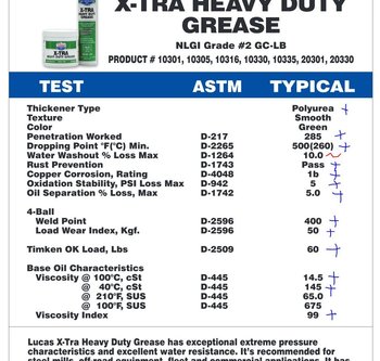

Подойдет ли Lucas Xtra? (Лежит без дела)
21 минуту назад, Mayc сказал:
Мое имхо, если можно ступицы промыть начисто от предыдущей смазки, в ваших условиях - идеально.

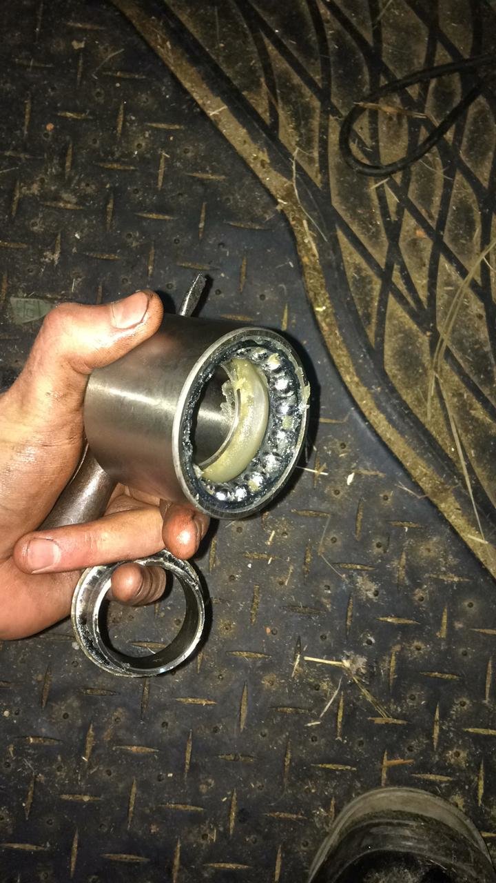

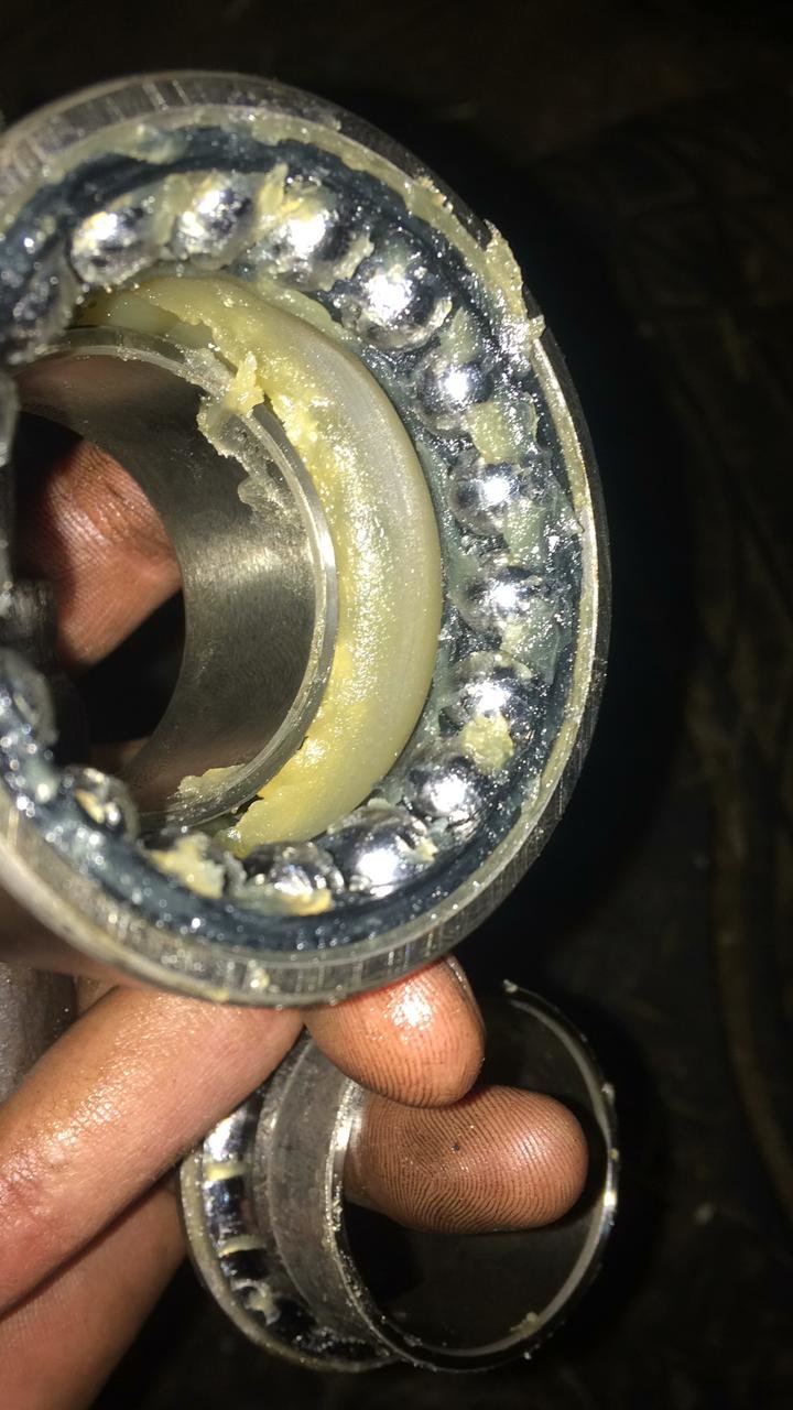

буду менять ступичный, на фото новый скф от грязных итальянцев... смазки в нём мало и она похожа на литол...
на этом авто(ваг)IMG_20200418_133449.thumb.jpg.9a4cdd4b927491f6199197eecf1b419e.jpgIMG_20200418_133457.thumb.jpg.6a04fbfb5cb5e122dbc58b83287814e8.jpgIMG_20200418_133436.thumb.jpg.e7948e366daf3dfa336c3185eb37c706.jpg с завода стоят именно итальянские скф, которые начинают "петь"(передние, сзади такие же, они молчат) на пробеге 100ткм

4 часа назад, Абенt сказал:
В морозилку может его? Попробовать?
10 минут назад, Reins24 сказал:
не, буду менять однозначно, прошу прощения , корректировал сообщение
