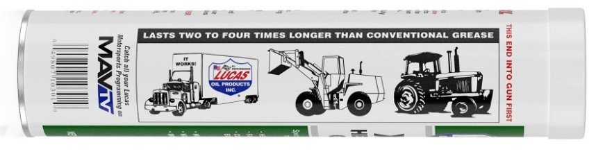

Сделаю ка я завтра запрос. А то что на этикетке изображена тяжелая техника, это как?
Изменено пользователем Валерий Варяг
5 минут назад, Валерий Варяг сказал:
Посмотрите для какой он техники.
И в трактора тоже можно, в описании и в высокоскоростные подшипники. Если ориентироваться на картинки, то можно обмануться.
Валерий Варяг Задайте себе вопрос, а если красивую машину на негодной смазке нарисуют, то Вы ее купите? Именно так работает маркетинг. Смотрите на параметры, а не на картинки.
