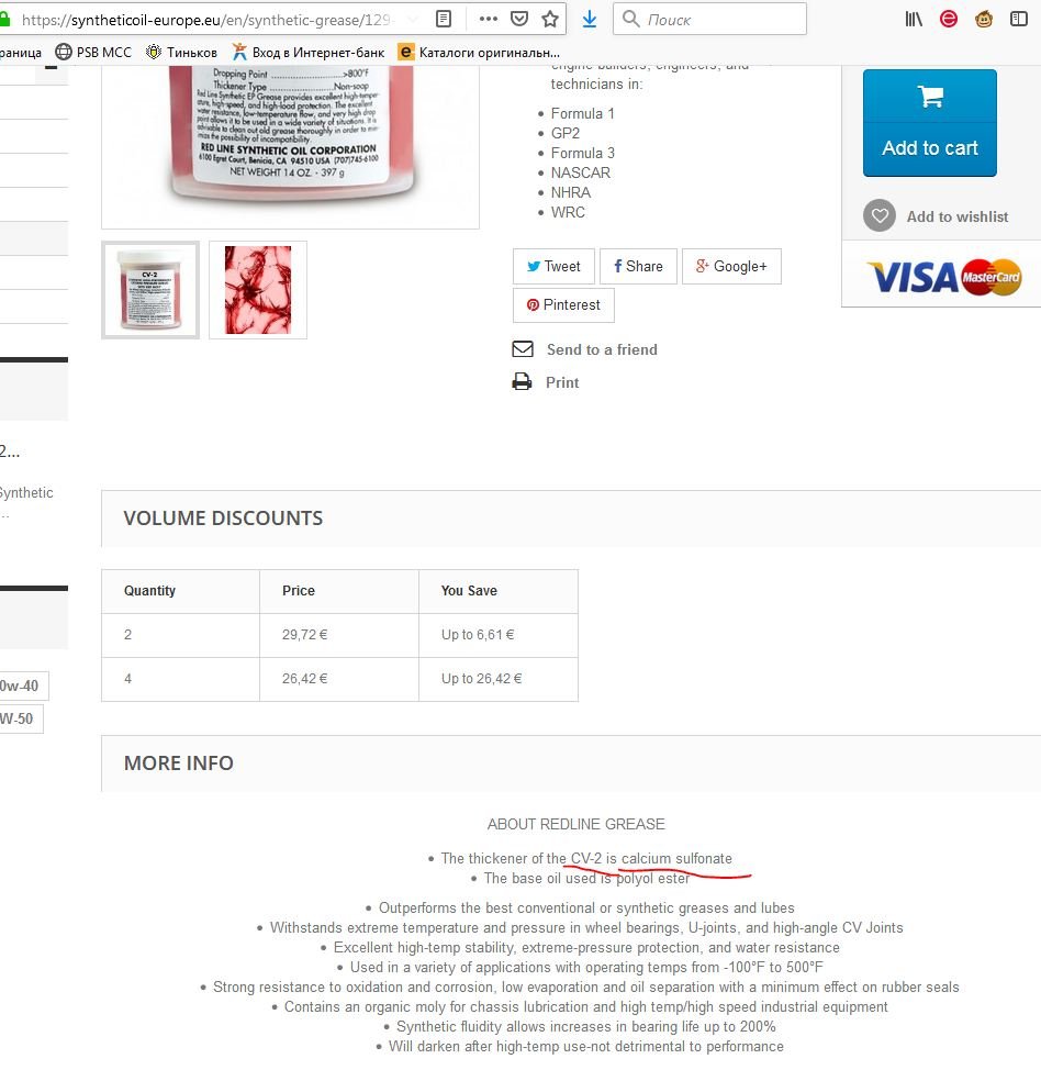

А кто знает какой загуститель в Redline? В характеристиках написано не мыльный, а значит не кальций-сульфонат.
13 минут назад, Валерий Варяг сказал:
Надо вам немножко подтянуться по химии и темы перепрочесть.

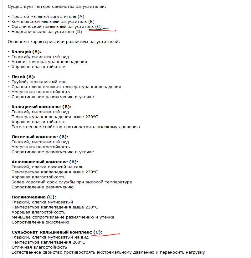

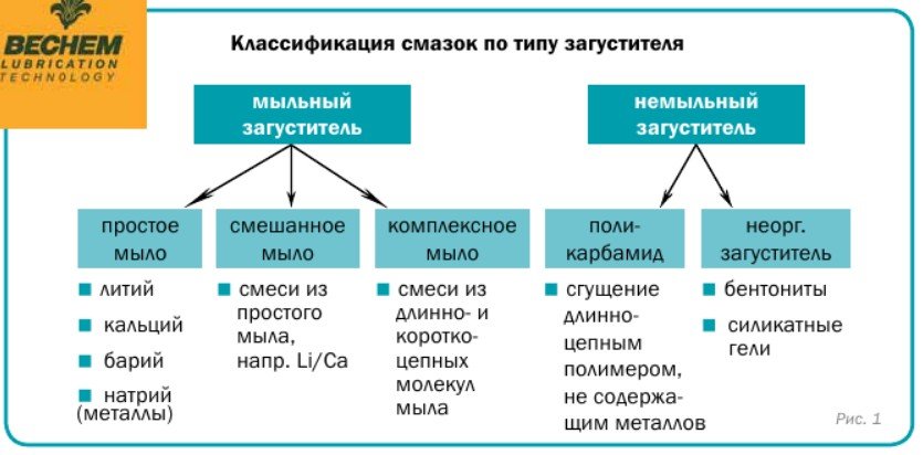

Как раз сейчас это и делаю. И подтверждается , что это не кальций-сульфонат. Уже кучу ссылок нашёл. И что значит "не мыльный"? Как по вашему? Кальций сульфонат относится к мыльным загустителям? Вот к примеру одна из ссылок: http://www.total-oil.ru/reference/presentation/ceran/
Изменено пользователем Валерий Варяг
Вот и вторая, четыре семейства загустителей: http://www.total-oil.ru/reference/theory/grease/grease_thi/

А вот и справочник химика: https://www.chem21.info/info/1617041/

А вот вам в довершение: Энциклопедия нефти и газа. https://www.ngpedia.ru/id24054p1.html

Считаете что  на форуме не пытались раскурить до Вас, немыльный загуститель на основе кальция с бешеной температурой каплепадения?
Солидол посмотрите, потом сульфанат, и точно сульфанат не мыло. )))
Ждём Ваше предположение., у Вас есть шанс, одна литиевая смазка от мобила рекомендуемая в сцепление, показал бешенные температуры для литиевого мыла, литиевые комплексы столько не проживут, зато цена этого мыла. ))
Изменено пользователем verlube
Валерий Варяг Вас смущает слово "кальция" в названии загустителя.
Но мыла кальция (стеараты кальция) и сульфонат разные вещи.
Спасибо всем. Я не ставил под сомнения ваши познания в этой сфере. Хотя и ВЫ между собой спорите, правда не упрекаете друг друга  в "выставлении предъяв в полной не компетенции". Путь познания тернист. Сомнения развеяны.

Я уже заказал Redline, но один червячок меня гложет: а правильный ли сделан выбор? Я имею в виду HUSKEY™ MP-2 POLYUREA. Меня привлекает её загуститель, и если бы я был уверен в её нижнем рабочем температурном пределе, то я всё же выбрал бы именно её! Но вот незадача, не найду людей имеющих практический опыт. Это так, отступление.:unknw:
