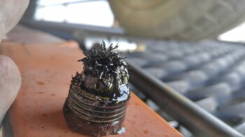

Сабж типа Вальволин макслайф :good2:
Изменено пользователем Vasya-
19.04.2023 в 11:44, m-01 сказал:
блин опять испуганные собиратели ежиков :D
1 минуту назад, torcon сказал:
Да и больше похожа на пробку мкпп
09.06.2023 в 07:33, Дюпелёк сказал:
Ведущий мост. было кикс 75-90 , пробег 10 000км.
09.06.2023 в 07:31, torcon сказал:
может здесь народ привыкший , с корейских масел такие ёжики собирать ,  первый раз увидел такое , если цензурно выразиться - был шокирован
Изменено пользователем m-01
Шестерни из сыромятины, масло не причем.
1 час назад, m-01 сказал:
Какой конкретно Кикс, не уточните?
1 час назад, SL1 сказал:
глянул запись , поправка 15 000км kixx geartec gl-5 75w-90
m-01
15 минут назад, m-01 сказал:
2 часа назад, SL1 сказал:
Ни у кого из выкладывавших здесь отзывы по этому маслу претензий по износу не было. Причина в чем-то другом. Может действительно приработка пары была после какого-то ремонта или замены или потом ремонт сделали и проблемы ушли.
13.06.2023 в 13:18, SL1 сказал:
На момент слива Кикс пробег был под 60 000км. После Лук. 75-90 такого небыло .
13.06.2023 в 10:51, Костяра72 сказал:
ага , но только на том масле.
