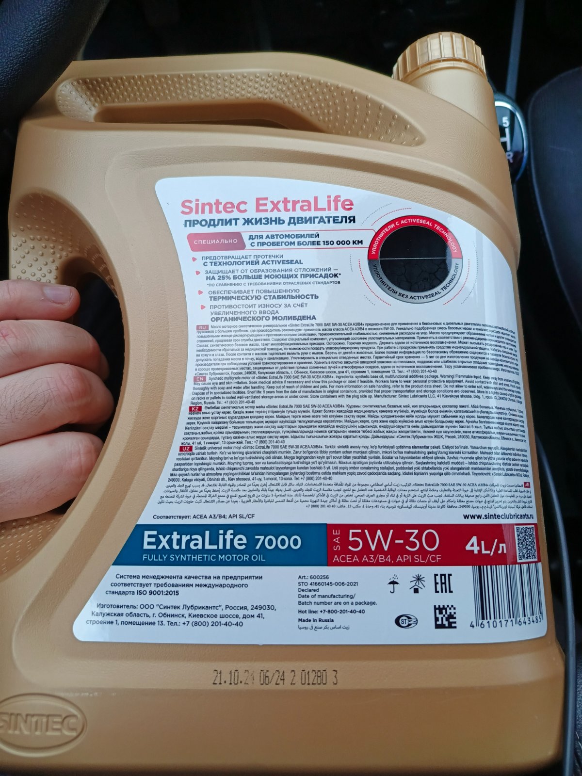

Sintec ExtraLife 7000 5W-30 (API SL/CF; ACEA A3/B4)
Спецификации: ACEA A3/B4; API SN/CF
Описание: Cинтетическое моторное масло Sintec ExtraLife 7000 5W-30 A3/B4 SL/CF разработано специально для автомобилей с большим пробегом. Увеличенное содержание противоизносных присадок, высокая термоокислительная стабильность и запас моющих свойств способствуют уменьшению износа двигателей с пробегом более 150 00 км. Технология ActiveSeal позволяет предотвратить протечки за счёт добавления специального кондиционера, сохраняющего эластичность резиновых уплотнений.
