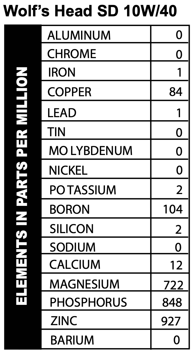

3 минуты назад, знаток сказал:
А почему тогда для него смысла нет ?  У него же развитой ДВС. :D
начало 1980х
1960е
