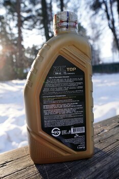

ZIC TOP 5W-40 API SP свежее
ZIC TOP 5W-40 API SP свежее за анализ спасибо друзьям товарищам glavvrach, Владимир Валентинович, DemonDL, Oleg70, foks, Enzo69, Mifospo, Kelevra, BobJack, Любознательный, Tominoker, Enzo69, foks, Chulibonni, konva.
Масло закупал через емекс у поставщика ILHN.
ZIC Top 5W-40 A3-B4 (VOA BASE) копия.jpgZIC Top 5W-40 A3-B4 URC копия.jpgZIC Top 5W-40 A3-B4 photo1.JPGZIC Top 5W-40 A3-B4 photo2.JPGZIC Top 5W-40 A3-B4 photo3.JPG
Видеообзор:
Масло заявлено как: API SP, ACEA A3/B4, MB 229.5/229.3, VW 502.00/505.00, BMW LL-01, RN 0700/0710. Porsche A40; PSA B71 2296.

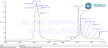

1) По вязкости все четко, не придраться. В меру экономичная, современная 5W-40. Стандарту SAE удовлетворяет.
2) Очень высокое щелочное число = 11,79 - хорошо скажется на чистоте поршневых колец, так как эффективно и с запасом нейтрализует возникающие кислоты. Способно выдерживать длинные интервалы смены. Противостоит плохому качеству топлива. В общем хорошее значение для тяжелых условий эксплуатации.
3) По ИК спектру масло напичкано сукцинимидными дисперсантами. В плане моющих, нейтрализующих, дисперсионных, антиокислительных свойства - ZIC TOP - пушка гонка!
4) Зола сульфатная = 1,13% - стандартна для полнозольника на современном пакете присадок. А если вспомнить, какое у масла высокое щелочное число 11,79мгКОН, то зола вообще рекордная.
5) Температура вспышки = 230С - масло обладает хорошей (на твердую четверку) термостабильностью при высоких температурах.
6) NOACK испаряемость масс (угар) = 8,7% - вообще масло допуска Mercedes Benz 229.5 должно иметь NOACK <10%. Здесь еще лучше. ZIC TOP не склонно к высокому угару, если с двигателем все в порядке.
7) Вязкость имитации холодной прокрутки стартером при -30С = 6169 - с первого взгляда кажется "неоченьской". Да, возможно в морозы оно покажется тугим, при прокрутке стартером. Но вязкость нормальная. От этой вязкости есть и плюсы, они перечислены в пунктах 5) и 6). Главное, что она удовлетворяет требованию стандарта <6600, значит запуск гарантирован. (если все остальные факторы в норме).
8) Температура застывания -42С - обычная для 5W-40.
9) Содержание серы = 0,219% - у масла очень жирный пакет присадок и при этом оно содержит мало серы. Это хороший плюс.
10) Пакет присадок Infineum (номер пока не знаю). Содержит органический молибден для улучшения экономичности. Противоизносные пакет присадок на основе фосфора и цинка. Бор как дисперсант удерживающий частички загрязнений во взвеси. И мощный моющий нейтрализующий пакет присадок на основе магния и кальция. Пакет хороший жирный на присадки.
ИК спектр Фурье говорит о том, что масло на основе гидрокрекинга VHVI + немного ПАО (около 5-10%)
Вывод: Совершенно новое поколение полнозольных масел с расширенными возможностями. Здесь больше противоизноски. Больше моющих нейтрализующих присадок. Больше дисперсантов. Масло современное - об этом говорит пакет присадок на магнии + кальции, низкая зола и сера. Должно чисто работать в зоне поршневых колец. Термостабильно при высоких температурах и не склонно к угару. Для улучшения свойств добавили немного ПАО синтетики. Для экономичности содержит органический молибден. Загадаю загадку. Компании Лукойл, ZIC и Шелл сидели на трубе. Лукойл упала! Шелл пропала! Кто остался на трубе? За цену 3600 рублей - это шикарное масло на традиционном западном пакете присадок, и пока оно еще есть...
