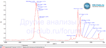

ИК спектр Фурье говорит о том, что масло на основе гидрокрекинга VHVI + напичкано сукцинимидными дисперсантами.
