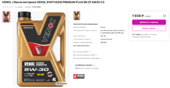

почему бы и нет) потребитель всегда хочет изыски, Venol к примеру капает от 15 до 20% ПАО, уже небольшой но изыск за тот же бюджет;)

Т. Е. За 1700руб?ссылку можно?
13 минут назад, Дюпелёк сказал:
у меня нет 1700, у меня цена почти 2000, я же выше цены скидывал)
https://extreme-oil.com/catalog/masla_venol/5w_30_2/2481/ и https://www.wildberries.ru/catalog/147437609/detail.aspx

ну и где тут
41 минуту назад, benyamin сказал:
 от 15 до 20% ПАО,
