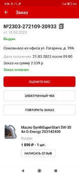

28.02.2023 в 12:07, Роман 73 сказал:
Удивительно низкая цена для С3 масла))) Наверное производитель знает, что оно из одной бочки с 5w30 Super Start API SP, ACEA C2/C3
Насчёт ценника был вообще в шоке и сразу купил. Сперва SynthSuperStart залил в f16d3. Понравилось. Дивгатель тихо и мягко работает. 60/40  город/трасса. На 6000 заменил, так как сомнения были по присадкам. На момент замены масло было относительно чистое. Можно и больше катать. Сейчас залил Газпром. Разницы не заметил.
