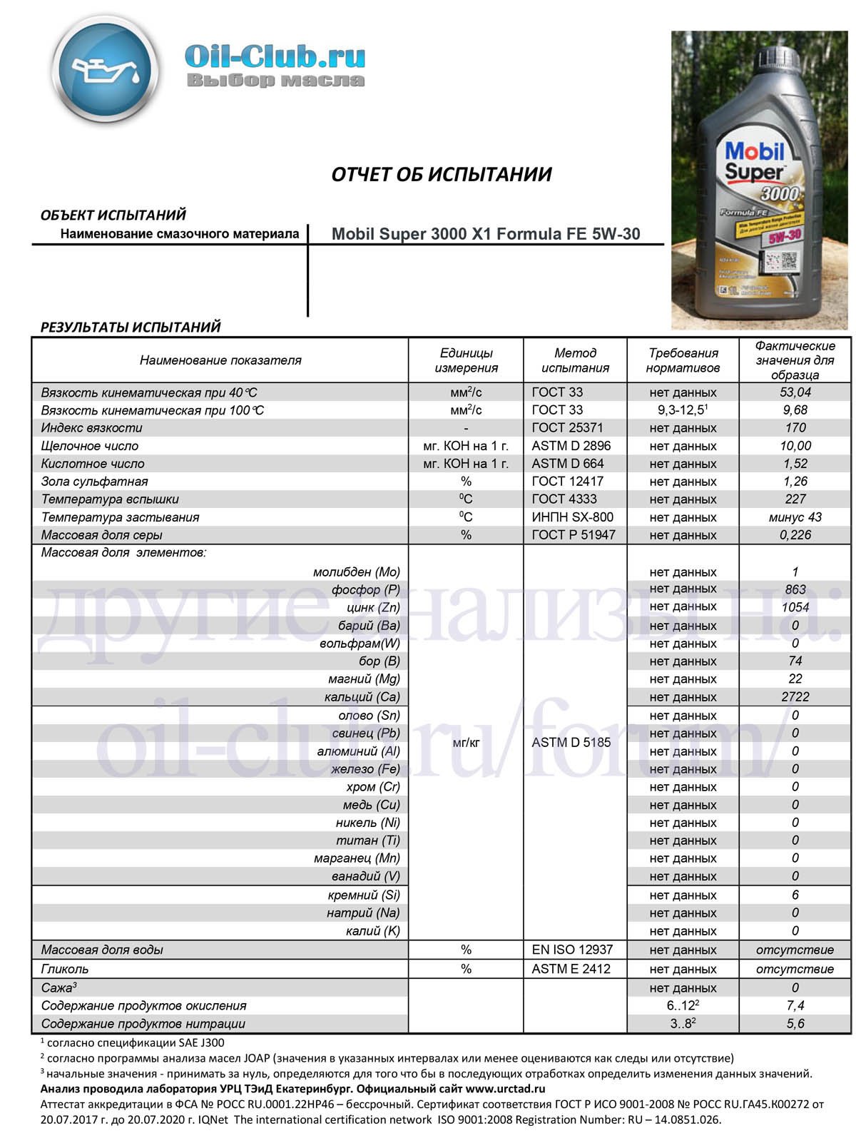

Mobil Super 3000 x1 Formula FE 5W-30 Турция свежее
Mobil Super 3000 x1 Formula FE 5W-30 Турция свежее за анализ спасибо магазинам зеленыйсвет.рф город Пенза.
Анализ проводили для само-контроля.
Mobil Super 3000 x1 Formula FE 5W-30 Турция (VOA BASE) копия.jpgMobil Super 3000 x1 Formula FE 5W-30 Турция URC копия.jpgMobil Super 3000 x1 Formula FE 5W-30 Турция photo1.jpgMobil Super 3000 x1 Formula FE 5W-30 Турция photo2.jpgMobil Super 3000 x1 Formula FE 5W-30 Турция photo3.jpg
Масло заявлено как: API SL/API CF; ACEA A5/B5; Ford WSS-M2C913-D; Ford WSS-M2C913-C.
1) Вязкость при 40С и 100С соответствует экономичной 5W-30 стандарта ACEA A5/B5. Этот вариант родной для бошльшинства японцев, корейцев, китайцев и фордов.
2) Щелочное число = 10 - высокое, у масла хороший запас нейтрализующих свойств, даже на затянутые интервалы смены. Хотя тут все зависит от автомобиля, условий эксплуатации и мотора. Например в Ford Focus такое масло протянет и 15 000км, а в какой-нибудь тойоте больше 7 500км лучше не катать.
3) Зола сульфатная = 1,14% - ее не много, если учитывать что перед нами полнозольное масло с высоким щелочным числом. Такая зола вполне безопасна для большинства современных двигателей. Если у вас обычный впрыск - оно подойдет отлично. Если у вас прямой впрыск, я бы лил масла с золой 0.7-0.96%. Хотя авто-производители в них зачастую рекомендуют и такие полнозольники A5/B5. Как меньшее из зол в странах, где встречается плохое топливо...
4) Я не знаю что у турков с базами, но масло откровенно пасует по термостабильности. Температура вспышки = 216С. У нас в отработках смешанных с бензином такие вспышки. Надеюсь это все таки недоразумение и ошибка лаборатории. Хотя NOACK = 12.1% - как бы подтверждает вспышку, а это уже совсем другое испытание. Термостабильность не конек этого масла. Если автомобиль новый, гореть не должно, но если мотор уже потребляет масло, будет потреблять его еще больше...
5) Температура застывания -42С - нормальна для 5W-30. До -30C используйте спокойно.
6) Содержание серы = 0,214% - не высокое. Базы все таки у них чистые на серу, не смотря на плохую термостабильность.
7) Пакет присадок старый добрый Infineum P6660. Мобил уже более 10 лет делает масла серии Super 3000 на этом пакете. Судите сами, вот анализ 2012 года, сравните элементы присадок, ничего не поменялось...
Пакет содержит противоизносные присадки на основе фосфора и цинка. Бор как дисперсант удерживающий частички загрязнений во взвеси, растворяющий и обволакивающий их. Моющие нейтрализующие присадки на основе кальция.
Вывод: Плохая термостабильность. Ну у Mobil такие казусы бывают, взять тот же Mobil1 AFE 0W-20. Пробуйте, если будет угорать, сольете, ничего страшного не случиться. В остальном хорошее боевое масло с проверенным годами пакетом присадок. Старый конь борозды не портит. На этом пакете выросли и состарились целые поколения автомобилей.
