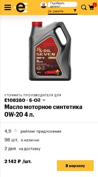

26 января 20233 г 5 минут назад, Евген48 сказал: На нормальных складах оно по 2300р., остальное ты платишь Емексу (даже больше Но другие-то масла в ЕМЕКСе вменяемых денег стоят. Тоже корейское, тоже 0w20 и тоже API SP, кстати
