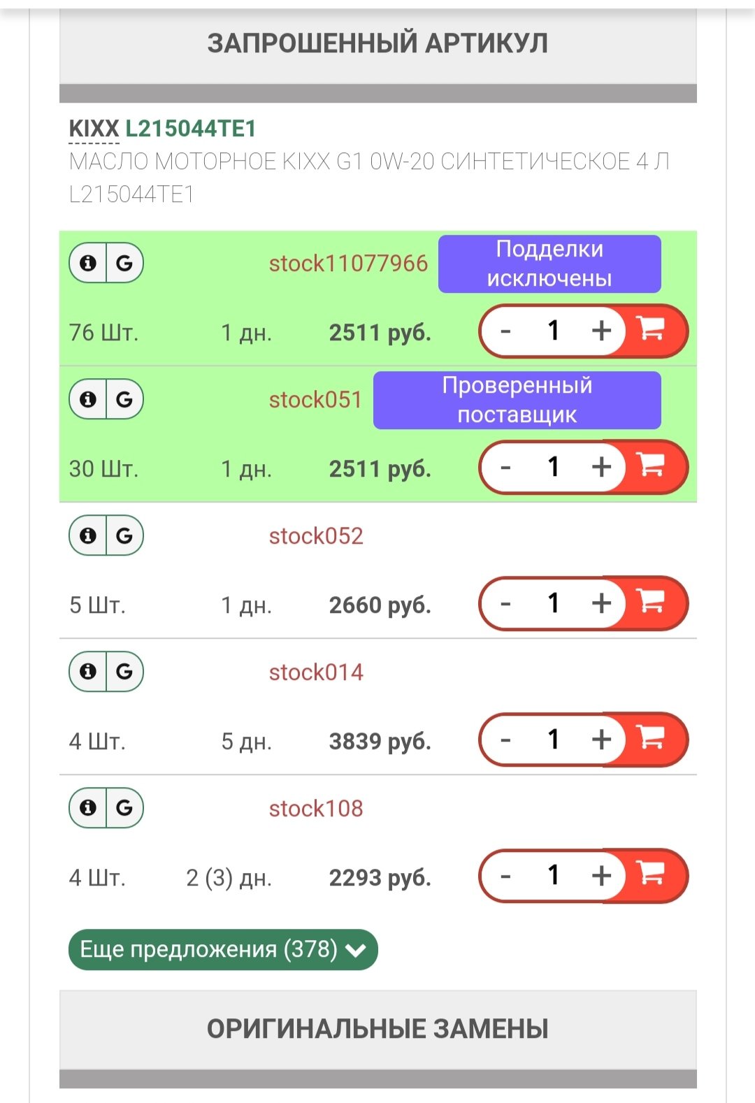

Вывод. Кикс G1 0W-20 SP является очень сбалансированным продуктом, в тч для круглогодичного использования. Современный пакет присадок от Chevron Oronite [поправка torcon], чистейшее базовое масло, богатый поэлементно пакет. Хорошая текущая цена  в розницу- от 2400 рублей за 4л. (описание Elrus)
L2150AL1E1 - Kixx G1 0W-20 API SP 1L
L215044TE1 - Kixx G1 SP 0W-20 4L
L2150D01E1 - Kixx G1 SP 0W-20 200L

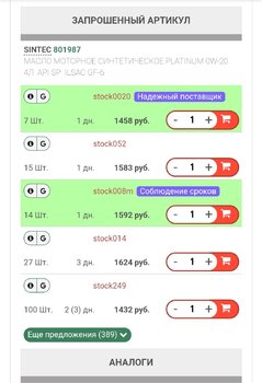

за себестоимость двух интервалов по 7,5 т.км. на сабже, R18A2 с одинаковым успехом откатает три интервала по 7,5 т.км. на отечественном SP GF-6.
