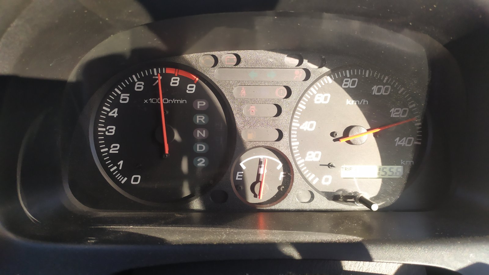

4 часа назад, alex323 сказал:
  Скрыть содержимое
Это что за техника?  Какая чисто городская машинка с малокубатурным мотором?
IMG20220407222634.thumb.jpg.3b0d4db2f95b68e5532e1feb5731e097.jpgIMG_20220214_094513.thumb.jpg.16fe6a4e227e798d73193dddd03f532a.jpg
