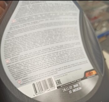

11 января 20233 г Тестировали масло от 09.22 , на озоне во всю 11.22 продают , партия та же ? По отзывам , что-то не особо ,-10-20 уже как мёд плохо стартер крутит и всё в таком духе ... Лукойл лотерея ? Изменено 11 января 20233 г пользователем Kelevra
11 января 20233 г Kelevra зайди сюда https://www.oil-club.ru/forum/topic/27527-gazpromneft-premium-n-5w-40-sncf-a3b4-mb-2295-vw-5020050500-rn-07000710-bmw-ll-01-porsche-a40-psa-b71-2296-gm-ll-b-025/page/11/?tab=comments#comment-2418799 у одного в -22 еле крутит, у другого в -31 хорошечно крутит Озон/отзывы там вообще не понятно как отзывы появляются - одни отзывы пропускаю другие нет... Да и относительно это все без привязки к состоянию авто, погоды и прочее
11 января 20233 г 45 минут назад, Kelevra сказал: -20 уже как мёд плохо стартер крутит и всё в таком духе ... Лукойл лотерея ? Брешут
12 января 20233 г Автор 12 часов назад, Kelevra сказал: По отзывам , что-то не особо ,-10-20 уже как мёд плохо стартер крутит и всё в таком духе ... Лукойл лотерея ? плохой АКБ.
