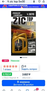

Ну если не сочтёте за наглость, то Зик Топ на днях на Озоне был 3500)). Сейчас вижу за 3700.

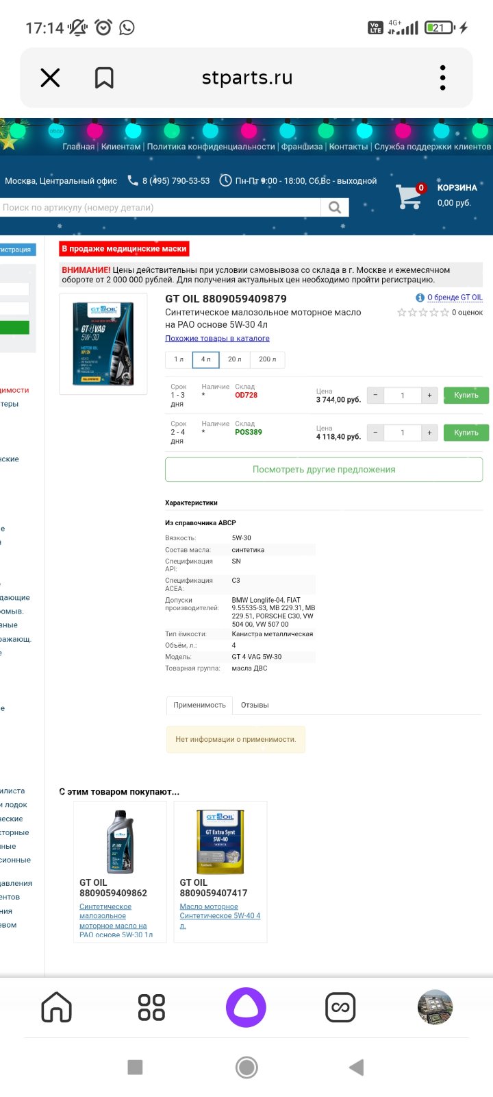

В Автодоке цена вообще не радует.
Shamhoon они вообще часто с ценой жадничают. В Емексе 4400. Ну а так представитель на прошлой странице  упомянул, что эту тему  провентилирует.
