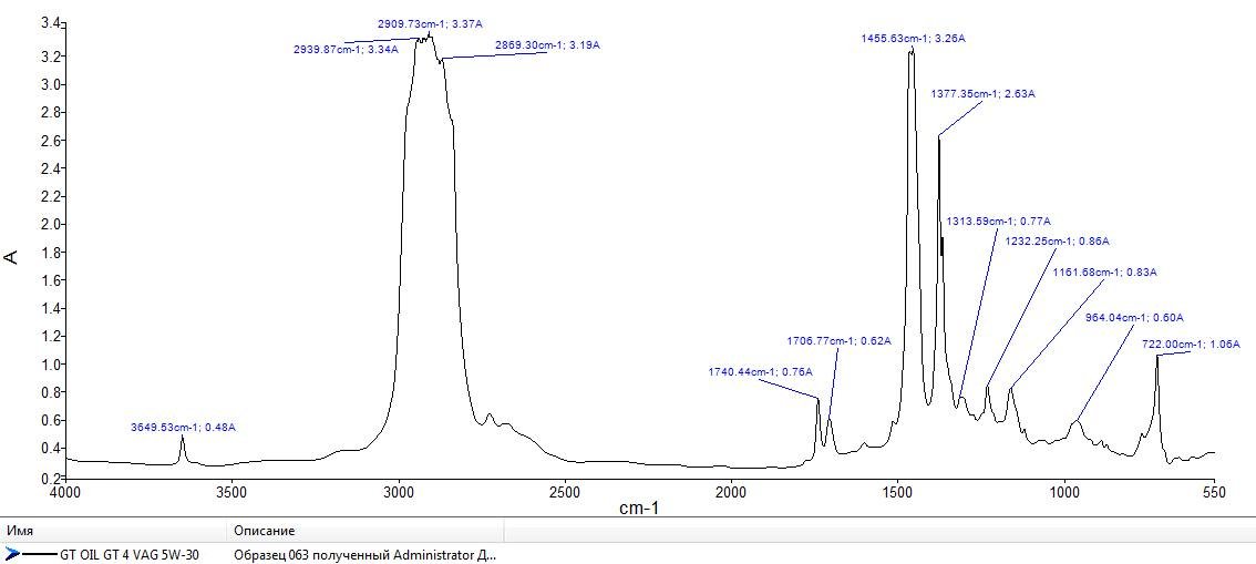

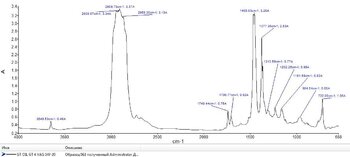

GToil GT4 VAG 5W-30 свежее
GToil GT4 VAG 5W-30 свежее за анализ спасибо официальному представительству GToil.
756187315_4102_413_12.2022_page-0001.jpg.9cfa7b9d7e2d26393d3fd8206acb6527.jpgМасло-моторное-GT-OIL-4-VAG-5W-30-GT-OIL-автомобильные-масла-из-Кореи.png
Масло заявлено как: API SN; ACEA C3; VW 504 00/507 00; Porsche C30; BMW LL-04; MB 229.51/229.31; Fiat 9.55535-S3.
ИК спектр Фурье говорит о том, что масло на основе гидрокрекинга + немного ПАО.

torcon поменяй пожалуйста ИК спектр.
По поводу мнений, "бора нет" "молибдена нет" "щелочное низкое " - ребята прекращайте как сороки оценивать только блестяшки. Lubrizol не работает с молибденом, у него свои наработки. Масла на этом пакете одни из самых стойких на сработку, их щелочное падает медленнее чем у масел с щелочным 8.5. Они не растят кислотное число, когда масло уже сработано и щелочное около двух. Молибдена нет, кальция меньше, в итоге золы меньше. Это вообще одно из лучших среднезольников. Сам на подобном ездил. Оно даже в моем убийце ведет себя стабильно. Окисление не шкалит, кислотное не шкалит, срабатывается медленно, работает чисто. Не все золото что блестит.
Из всех рецептур ACEA C3 Infineum с много бора или Oronite я бы выбрал именно вот такой Lubrizol. :)
