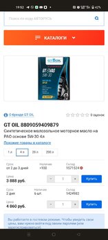

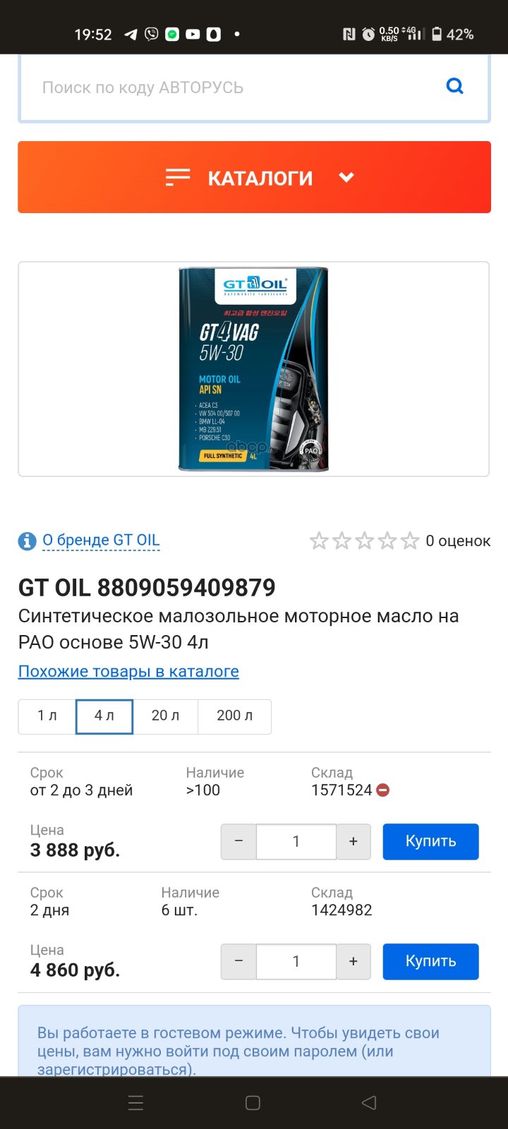

2 часа назад, Shamhoon сказал:
В Автодоке цена вообще не радует.
Можно дешевле 4к найти
14 минут назад, Hanval Rus сказал:
Вы не учитываете   клубные скидки и прочие региональные акции. Цена будет единственная переменная в этом масле в нужный момент . К сезону утрамбуем цены.
Это же не  китайский "универсальный " Пакет - один на всё  случаи жизни .
Ну тоже такое себе , клубные скидки , акции , цены утрамбуем .
Это еще соклубникам возможно удастся купить . На остальное население распространится ?
