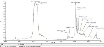

Кстати показательна разница на волне 1740 с синтеком С3 премиум.
Эстеры?
https://www.oil-club.ru/forum/uploads/monthly_2022_10/1342920827_SintecPremiumC35W-30APISNFTIR.png.2e9073291e1c4c5d4cd2256ec6483654.png

14 минут назад, IvanRND сказал:
Эстеры
На форуме часто этот пик объясняют наличием антиокислительной присадки. Что характерно как раз для 504-го допуска.
