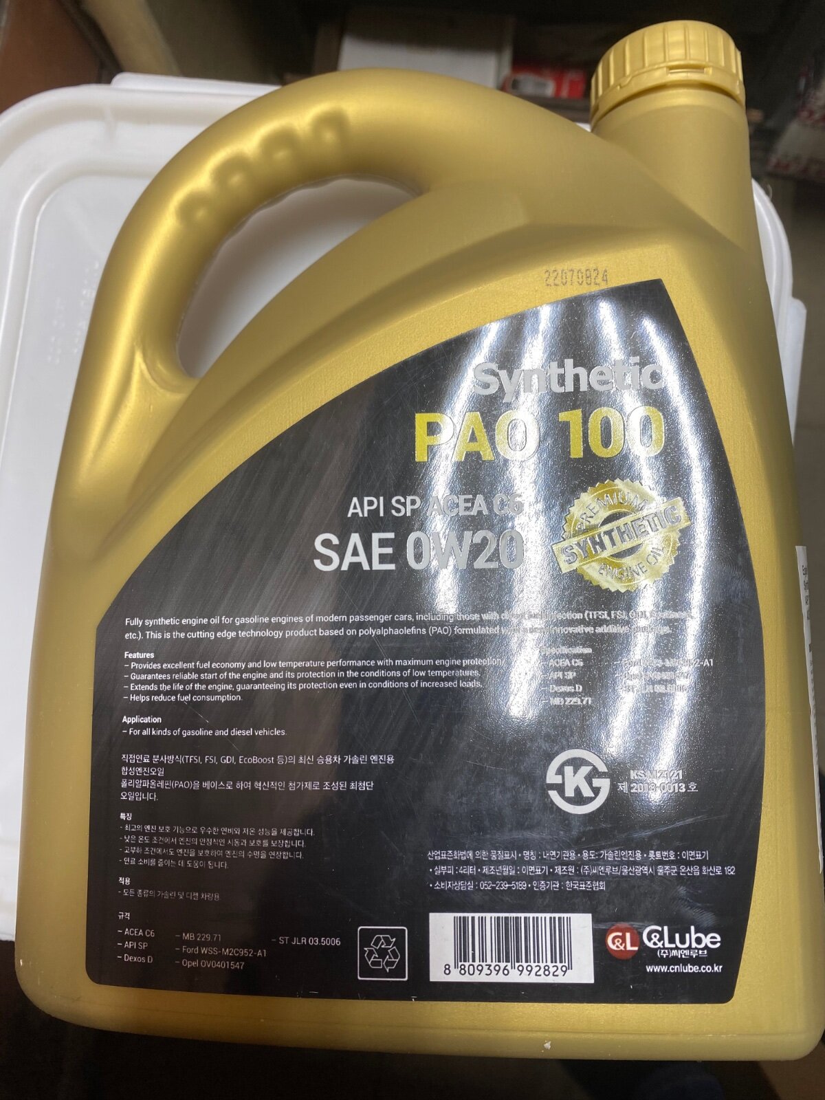

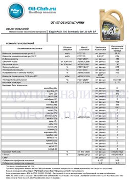

6 декабря 20223 г Популярное сообщение Закреплён Eagle PAO-100 Synthetic 0W-20 API SP свежее за анализ спасибо andysibir. Образец в лабораторию засылал andysibir Масло заявлено как: ACEA C6-21 / C5-21; API SN PLUS; API SP; MB 229.71; Ford WSS-M2C952-A1; Opel OV0401547; STJLR.03.5006; Dexos TM. 1) Вязкость при 40С = 39,52cst - масло действительно экономичное, легкий запуск и прогрев по утрам, меньшее сопротивление вязкости деталям двигателя. 2) Вязкость при 100С = 8,04 - соответствует стандарту SAE J300 как 0W-20. По вязкости вообще вопросов нет, на заводе смешали точно. 3) Щелочное число = 8,56 - достаточно высокое щелочное для масла стандарта API. Есть запас по сработке масла с пробегом (хотя анализы отработок на этом масле скажут точнее, иногда масло с высоким щелочным теряет его стремительно.) Моющие нейтрализующие свойства нормальные. 4) Зольность сульфатная = 0,75 - безопасная для азиатских моторов, в том числе оснащенных прямым впрыском топлива (GDI, T-GDI итд.). 5) Температура вспышки = 228С - нормальная для низковязкого 0W-20. По вспышке видно, что это масло не полностью ПАО, иначе она была бы повыше. Оно еще и с гидрокрекингом VHVI. Буквы и цифры "PAO 100" в названии, могут запутать автолюбителя. Внесем ясность, здесь не 100% ПАО. Это подтверждает и ИК спектр. (см. ниже) 6) NOACK испаряемость масс (угар) = 10,3% - низкий угар. Если сравнивать с маслами 0W-20 на гидрокрекинге, у них NOACK держится в районе 12-13%. Хороший результат, достигается за счет присутствия ПАО синтетики. 7) Температура застывания -55С - отличная. Eagle не боится морозов, температура застывания с запасом, даже при использовании его в Сибири. Ну и говорит о синтетической базе ПАО + Эстеры. 8) Содержание серы = 0,170% - рекордное и минимальное. Видно, что используются чистые от серы базовые масла. 9) Пакет присадок Infineum P6800. Здесь есть модификатор трения на основе органического молибдена. Противоизносные присадки ZDDP на основе фосфора и цинка. Бор как беззольный дисперсант удерживающий загрязнения во взвеси масла (чтобы при сливе вынести их вместе с отработкой + не давать скапливаться мелким загрязнениям в крупные отложения в моторе). Кальций + магниевый моющий нейтрализующий пакет присадок, снижающий вероятность детонации в моторах с прямым впрыском. Это действительно API SP как заявлено - видно по кальций-магниевому пакету. 10) Окисление 26,5 - говорит о присутствии небольшого количества эстеров 3-4%. (могу определить не точно). ИК спектр Фурье говорит о том, что масло скорее всего на ПАО + гидрокрекинг VHVI + эстеры. Вывод: Это действительно хорошее топовое масло ПАО + гидрокрекинг VHVI + эстеры, которое по праву может называться настоящей синтетикой. Сюда конечно добавили немного VHVI для снижения себестоимости, но это не портит общую картину. У Eagle неплохие высокотемпературные характеристики, если брать среди класса масел 0W-20 (NOACK = 10,3%). Очень хорошие низкотемпературные характеристики. Можно спокойно использовать его в Сибири, зная что у него большой запас по температуре застывания -55С (безопасно и желательно использовать 0W-20 до -35С). Eagle PAO 100 чистое на нежелательные загрязнения в виде серы и золы. Если бы производитель установил на него цену 2500р за 4 литра, оно бы стало популярным народным маслом в России... Мне кажется корейцы это могут. Артикулы коды для заказа в интернет магазинах: EKO00000013 - Eagle PAO-100 Synthetic 0W-20 API SP 1L EKO00000016 - Eagle PAO-100 Synthetic 0W-20 API SP 4L

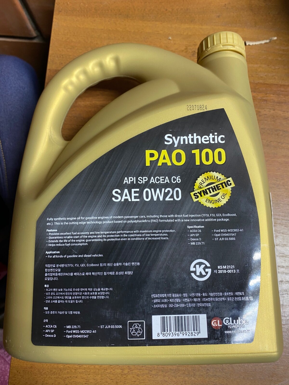

12 декабря 20223 г Andysibir Второе фото без освещения сверху , засветка мешает прочитать оборот, если можно конечно
12 декабря 20223 г 26 минут назад, ModeratorSigma сказал: Andysibir Второе фото без освещения сверху , засветка мешает прочитать оборот, если можно конечно Здравствуйте. Завтра теперь только перефотографирую))
