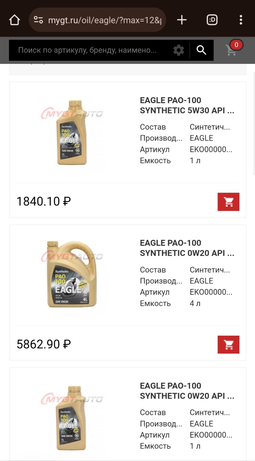

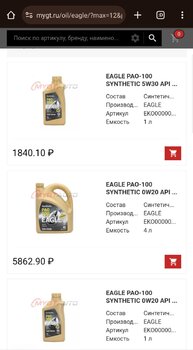

Screenshot_2024-11-26-22-32-54-07_9ecc93bf6683d0fd0fd501ae5792979e.thumb.jpg.97b8a617398aa111554517e3d9647d09.jpg
IvanRND Муть с ним, в общей теме местный житель не рекомендовал его приобретать.
2 часа назад, Legion777 сказал:
Хрен с ним, у Воронкова купи по 5862руб

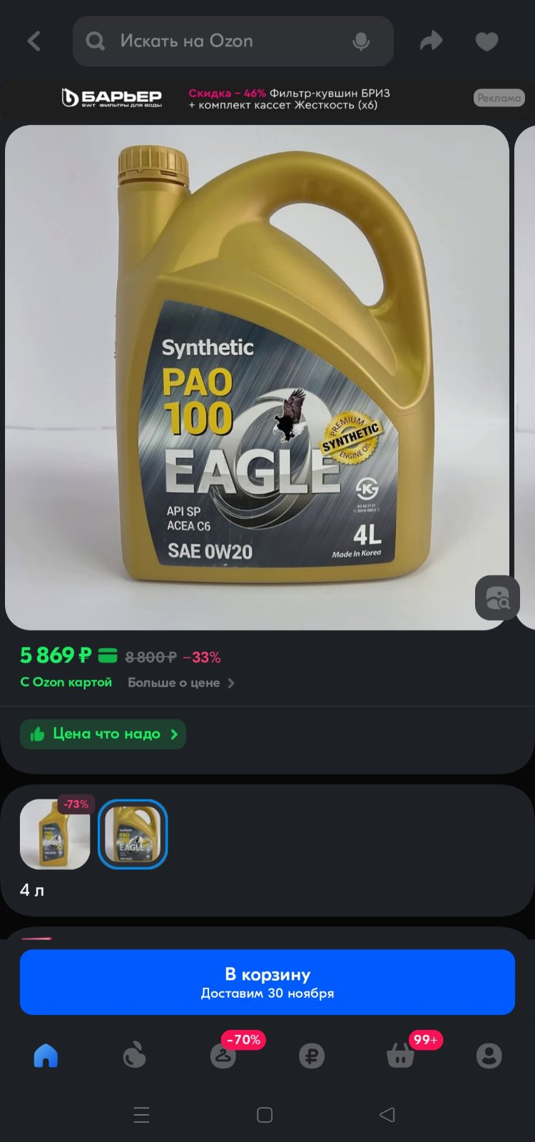

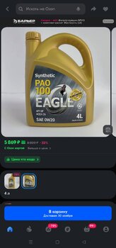

Screenshot_2024-11-27-00-53-54-27_40deb401b9ffe8e1df2f1cc5ba480b12.thumb.jpg.8efe06ba6acf2d14b4a83939eca5c152.jpg
