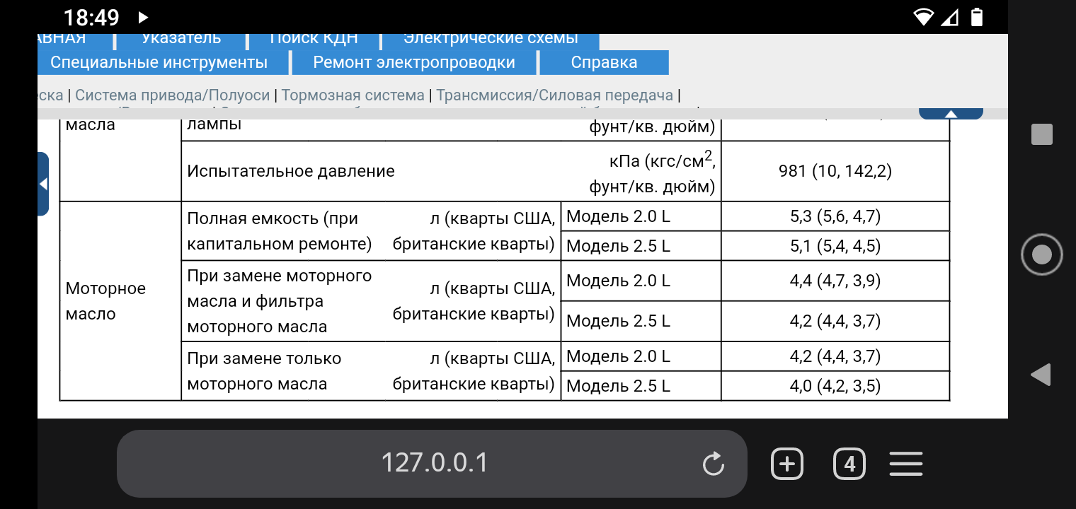

На FB20 сервисный объем масла 4,8 литра, а общий 5,7 литра.
0,9 литра старого масла остаётся в системе.
10 минут назад, Mefistоf сказал:
Прям как-то дофи га
