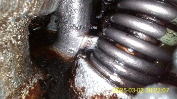

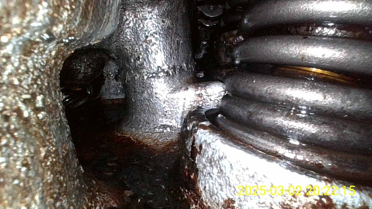

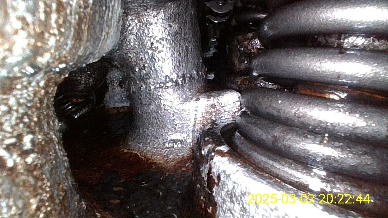

Как-то спрашивали, откуда там столько всё ещё говна.
Получилось залезть поглубже, чуть не оставил там внутри эндоскоп, еле вытащил обратно.
Там реально ещё ого-го сколько говнища:D и это только в одной стороне.
41 минуту назад, Дмитрий_ сказал:
Может проще уже оставить этот Эбонит в покое ? ))
1 час назад, Дмитрий_ сказал:
Да уж, настоящие авгиевы конюшни ...
27 минут назад, знаток сказал:
У меня ещё CG 100-431 на 12 раз есть, вместе с маслом.
Да и старого запаса LM и SL немного есть, но они это точно не уберут.
клин клином... опять на купер надо, малыми интервалами отмоет фсё)
