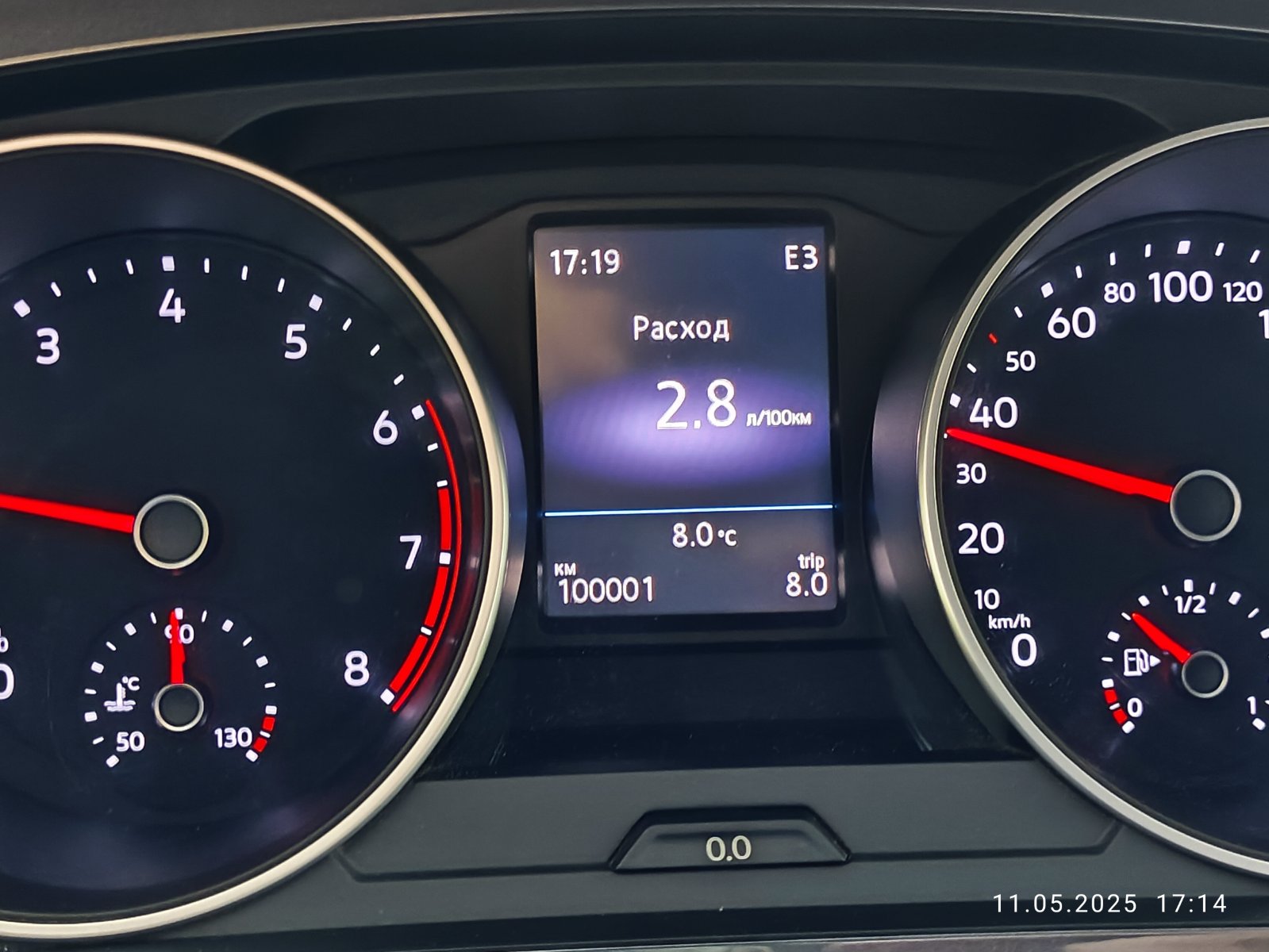

12 мая 20251 г Автор Тигуан потихоньку перевалил за 100000км. ДВС работает, как с автосалона новым забирал. Единственное - это расход масла 1л на 1000км. Под спойлером. Всё, что использовал в ДВС. Скрытый текст Фольксваген Тигуан 1.4 CZDA DQ250 4wd 2017 года выпуска. покупался новым. 1. 0км - 5431км(257м.ч.) конвейерная заливка 0w20 угара масла не было. https://www.oil-club.ru/forum/topic/31737-maslo-pervoy-konveyernoy-zalivki-0w-20-s-dopuskom-5080050900-s-vw-tiguan-14-czda-posle-5431km-i-257mch/ 2. 5431км - 9949км(255м.ч.) Mobil1 ESP x2 0w20 угара масла не было. 3. 9949км - 14910км(255м.ч.) Mobil1 ESP x2 0w20 угара масла не было. https://www.oil-club.ru/forum/topic/34082-mobil1-esp-x2-0w-20-otrabotka-na-vw-tiguan-14-czda-posle-4961km-i-255mch/ 4. 14910км - 24246км(353м.ч.) Mobil1 ESP x2 0w20 угара масла не было. https://www.oil-club.ru/forum/topic/35325-mobil1-esp-x2-0w-20-otrabotka-na-vw-tiguan-14-czda-posle-9336km-i-353mch/ и вот начался эксперимент с маслами куппер. 5. 24246км - 35268км(510м.ч.) Cupper Ns-Line 0w20 угара масла не было. https://www.oil-club.ru/forum/topic/36588-cupper-ns-line-0w20-otrabotka-na-vw-tiguan-14-czda-posle-11022km-i-510mch/ 6. 35268км - 46393км(495м.ч.) Cupper Ns-Line 0w20 лаб.анализ на 45670км(там было 463м.ч.) угорело до отметки минимум по щупу. https://www.oil-club.ru/forum/topic/37596-cupper-ns-line-0w20-otrabotka-na-vw-tiguan-14-czda-posle-10402km/ 7. 46393км - 53660км(340м.ч.) Cupper Ns-Line 0w20 угара масла не было за 340м.ч. всё равно налёт, но поменьше. https://www.oil-club.ru/forum/topic/40885-cupper-ns-line-0w-20-отработка-на-vw-tiguan-14-czda-после-7267км/ 8. 53660км - 62770км(349м.ч.) Cupper Ns-Line 0w20 угара масла не было. Это масло из новой рецептуре по сравнению с предыдущими. за 349м.ч. налёт не появился на маслозаливной горловине. https://www.oil-club.ru/forum/topic/56832-cupper-ns-line-0w-20-otrabotka-na-vw-tiguan-14-czda-posle-9110km-i-349mch/ 9. 62770км - 73627км(210м.ч.) Cupper NS-Line 0w20 с 02.03.20г по 08.06.21г. 1 год и 3 месяца. угорело до отметки минимум по щупу. 10. 73627км - 78920км(130м.ч.) масло Cupper NS-Line 0w20 за 5293км долил 2 литра масла. 11. 78920км. - 80176км(41м.ч) масло Cupper XPF 0w20 за 1256км. угорело до отметки минимум по щупу. 12. 80176км - 82623км(72м.ч) масла Cupper XPF 0w20 угорело до отметки минимум по щупу за 2214км/63м.ч. Эксперимент с маслами Cupper остановлен. _________________________ Отмытие ДВС с сентября 2022 года: 13. 82623км - 83255км/пробег 632км/масло Синтек 0-20 С5 + HG2207 1) в старое масло Protec 1001EF на 15мин. при ХХоб. 14. 83255км - 85337км/пробег 2082км/масло Синтек 0-20 С5 + HG2207 1) в старое масло BG109 на 30мин. при 3000об. + 30мин. при ХХоб. 15. 85337км - 86324км/пробег 987км/масло Синтек 0-20 С5 1) в старое масло BG105 на 15мин. при 1500об. 16. 86324км - 86701км/пробег 377км/масло Синтек 0-20 С5 1) в старое масло BG109 на 20мин. при 1500об. + залита BG208 2) залита BG103 на 45мин. при 3000об. 3) масло Роснефть м8в + BG109 на 15мин. при 3000об. 17. 86701км - 87279км/пробег 578км/масло Роснефть м8в 3,5л + Синтолюкс L132 0,5л + долил 300мл Роснефть м8в 1) в старое масло Лавр 7-ми минутка. 18. 87279км - 87640км/пробег 361км/масло Роснефть м8в 1) в старое масло Валера раскоксойл на 25мин. при 2250об. 2) масло Роснефть м8в + Валера раскоксойл на 25 мин. при 2250об. 3) масло Роснефть м8в + Валера раскоксойл на 25 мин. при 2250об. 4) масло Роснефть м8в + Валера раскоксойл на 25мин. при 2250об. 19. 87640км - 87699км/пробег 59км/масло Роснефть м8в 1) в старое масло Валера раскоксойл на 20мин. при 2250об. 2) масло Газпромнефть м8в + Валера раскоксойл на 20мин. при 2250об. 3) Волга Ойл промывочное + BG109 на 15мин. при 1500об. 4) Волга Ойл промывочное + BG105 на 15мин. при 1500об. 20. 87699км - 87717км/18км/масло Газпромнефть м8в 1) в старое масло Валера раскоксойл на 25мин. при 2250об. 2) масло Газпромнефть м8в + Валера раскоксойл на 25мин. при 2250об. 3) масло Газпромнефть м8в + Валера раскоксойл на 25мин. при 2250об. 4) масло Газпромнефть м8в + Валера раскоксойл на 25мин. при 2250об. 5) масло Газпромнефть м8в + Валера раскоксойл на 25мин. при 2250об. 6) масло Газпромнефть м8в + Валера раскоксойл на 30мин. при 2500об. 7) Спектрол промывочное масло на 15мин. при ХХоб. 8) Спектрол промывочное масло на 15мин. при ХХоб. 9) Спектрол промывочное масло на 15мин. при ХХоб. 21. 87717км - 87735км/пробег 18км/масло Polymerium PRO 0w20 GF5 1) в старое масло Валера раскоксойл на 25мин. при 2250об. 2) масло Газпромнефть 10-40 + Валера раскоксойл на 25мин. при 2250об. 3) масло Газпромнефть 10-40 проехал 5км в ручном режиме на 2-3 скорости до 5.000об. 22. 87740км - 87781км/пробег 41км(вскрытие поддона картера)/масло Газпромнефть 10-40 23. 87781км - 87810км/пробег 29км(замена маслоотделителя)/масло Синтек 0-20 С5 24. 87810км - 88557км/пробег 746км/26м.ч.(в этот период отошёл патрубок системы ВКГ/масло Синтек 0-20 C5 + две бутылочки Polymerium X-CLEAN LONG 400мл. Через 140км услышал страшный звук от ДВС, испугался и поехал слил масло 1) масло Роснефть м8в + Валера раскоксойл на 25мин. при 2250об. 25. 88557км - 88600км/пробег 43км/масло Polymerium xpro1 0-16 (проехал за раз, как промывка, после Валера раскоксойл) 26. 88600км - 90812км/пробег 2212км/82м.ч./масло Polymerium xpro1 0-20 C5 VW 508.00/509.00/расход масла 1 литр на 1000км, доливал Синтек 10-40 + LM Oil-Schlamm-Spulung 1) в старое масло Pro-Tec P1001EF на 20мин. при ХХоб. 27. 90812км - 91760км/пробег 948км/масло Polymerium xpro2 0-20 / расход масла 1 литр на 1000км + LM Oil-Schlamm-Spulung 1) в старое масло LM Профи Pro-Line Motorspulung на 10мин. при ХХоб. 28. 91760км - 92612км/пробег 852км/масло Polymerium xpro2 0-20/расход масла 1 литр на 1000км + LM Oil-Schlamm-Spulung 1) в старое масло LM Профи Pro-Line Motorspulung на 10мин. при ХХоб. 29. 92612км - 93304км/пробег 692км/масло Polymerium xpro2 0-20/расход масла 1 литр на 1000км + LM Oil-Schlamm-Spulung 1) в старое масло LM Профи Pro-Line Motorspulung на 10мин. при ХХоб. 30. 93304км - 95713км./пробег 2409км/масло Polymerium PRO 10-40 / расход масла 1 литр на 1000км(доливал Sintec Super 3000 10W-40) 1) в старое масло ProTec1001 на 30мин. при XXоб. 2) масло Роснефть М8В + BG109 на 25мин. при 1500об. 3) BG103 на 45мин. при 3000об. и 15мин. при ХХоб. 4) масло Polymerium 0-16 + BG109 на 25мин. при 1500об. 31. 95713км - 95914км/пробег 200км/10м.ч./18.01.25г./масло Polymerium xpro2 0-20 1) в старое масло CG100-033 (1шт) на 60мин. при 2000об. 2) масло Mirax мх7 5-30 + фильтр + CG100-431 (2шт) на 40 минут при 2000об. и 20 минут при ХХоб. 32. 95914км - 96370км/455км/12м.ч./26.01.25г./масло Mirax мх7 5-30 + фильтр + CG100-431 1) масло Mirax мх7 5-30 + фильтр + CG100-431 (3шт) на 3часа при 1750-2000об. 33. 96370км - 96990км/620км/21м.ч./02.03.25г./масло Mirax mx7 5-30 + фильтр. 1) масло Mirax mx7 5-30 + фильтр + Валера Раскоксойл при 2250об на 25мин 2) масло Mirax mx7 5-30 + фильтр + Валера Раскоксойл при 2250об на 25мин 3) масло Mirax mx7 5-30 + фильтр + Валера Раскоксойл при 2250об на 25мин 4) масло Mirax mx7 5-30 + фильтр + CG 100-033 при 2000об на 30мин 34. 96990км - 97345км/355км/7м.ч./07.03.25г./масло Mirax mx7 5-30 + фильтр 35. 97345км - 98215км/869км/19ч./11.04.25г./масло Mirax mx7 5-30 + фильтр + CG 100-431 1) масло Mirax mx7 5-30 + фильтр + CG 100-033 на 60мин. при 1750об. 36. 98215км - 99187км/972км/24ч./27.04.25г./ масло Polymerium xpro1 0-20 + фильтр + CG 100-431 1) масло Mirax mx7 5-30 + фильтр + CG 100-033 на 25мин. при 1550об. 2) масло Mirax mx7 5-30 + фильтр + CG100-431 (2шт) на 40мин. при 1550об. и 20мин. при ХХоб. 3) масло Mirax mx7 5-30 + фильтр + CG 100-033 на 45мин. при 1550об. 37. 99187км - 99498км/311км/10ч./04.05.25г./масло Polymerium xpro2 0-20 + CG100-431 1) Mirax mx7 5-30 + фильтр + CG100-033 на 60мин. при 1750об. 2) Mirax mx7 5-30 + CG100-033 на 60мин при 1750об. 3) Mirax mx7 5-30 + CG100-033 на 60мин при 1500об. 38. 99498км - 99993км/495км/20ч/11.05.2025г./масло Polymerium xpro2 0-20 + фильтр + CG100-431(2шт) 1) Mirax mx7 5-30 + CG100-033 на 60мин при 1500об. 2) Mirax mx7 5-30 + фильтр + SL109(3шт) на 60мин при 1500об. 39. 99993км - /масло Mirax mx7 5-30 + фильтр + CG100-431 Использование CG200-331: 18.01.25г. - 05.02.25г. Полный бак АИ-95 Лукойл с CG200-331 05.02.25г. - 02.03.25г. Полный бак АИ-95 Лукойл без присадки. 02.03.25г. - 16.03.25г. Полный бак АИ-95 Лукойл с CG200-331 16.03.25г. - 16. 04.25 Полный бак АИ-95 Лукойл без присадки 16.04.25г. - 25.04.25г. Полный бак АИ-95 Лукойл с CG200-331 25.04.25г. - 05.05.25г. Полный бак АИ-95 Лукойл без присадки 05.05.25г. - Полный бак АИ-95 Лукойл без присадки
