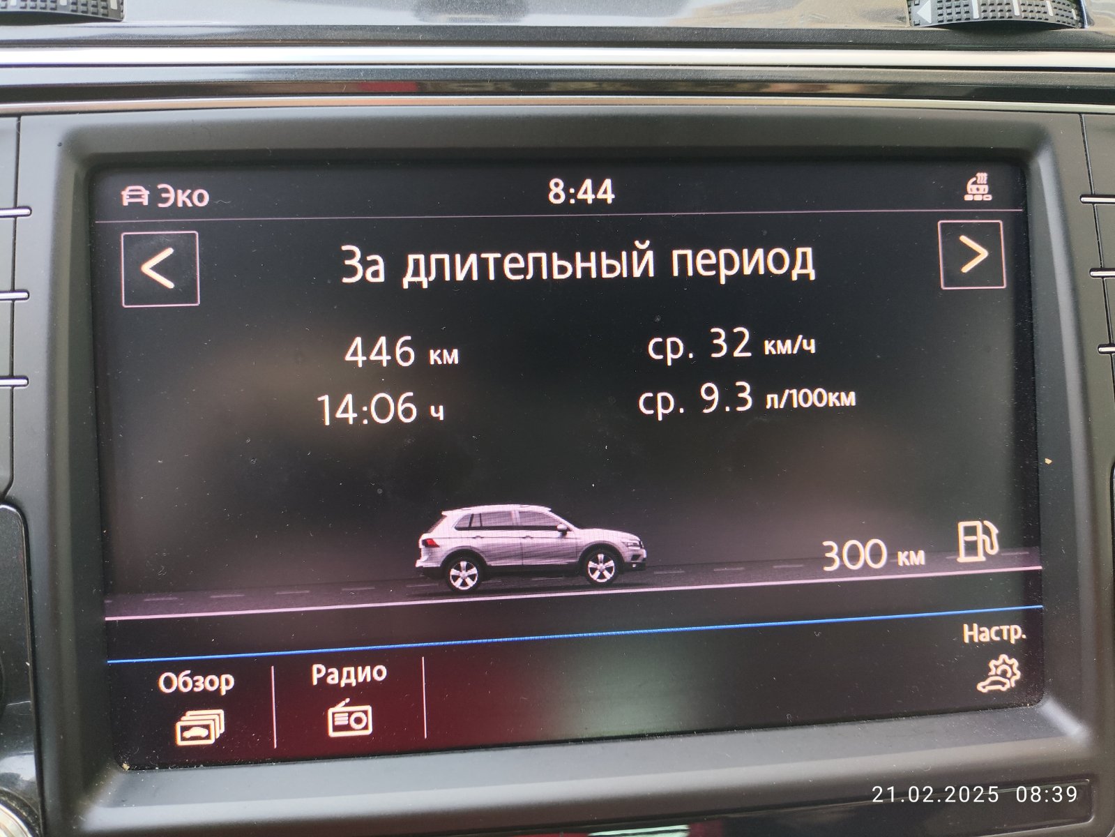

21 февраля 20251 г Автор 14.02.2025 в 20:33, Дмитрий_ сказал: После пробега 376км, перестал ездить по трассе и ездил 3км утро, 4км вечер, наездил так 30км, масло в ДВС за такие короткие поездки не прогревалось выше 65С. Смотрю уровень масла сегодня с утра, а там 200мл прибавка.(замер масла был на одном и том же месте) Явно бензина налило 200мл За 36км очень коротких поездок(температура ДВС не успевает подниматься более 70С) налило ещё 100мл бензина. Итого у меня уже 300мл бензина в ДВС на данный момент. Теперь у меня масло по щупу не жрёт 1л на 1000км, а наоборот прибавляется Изменено 21 февраля 20251 г пользователем Дмитрий_

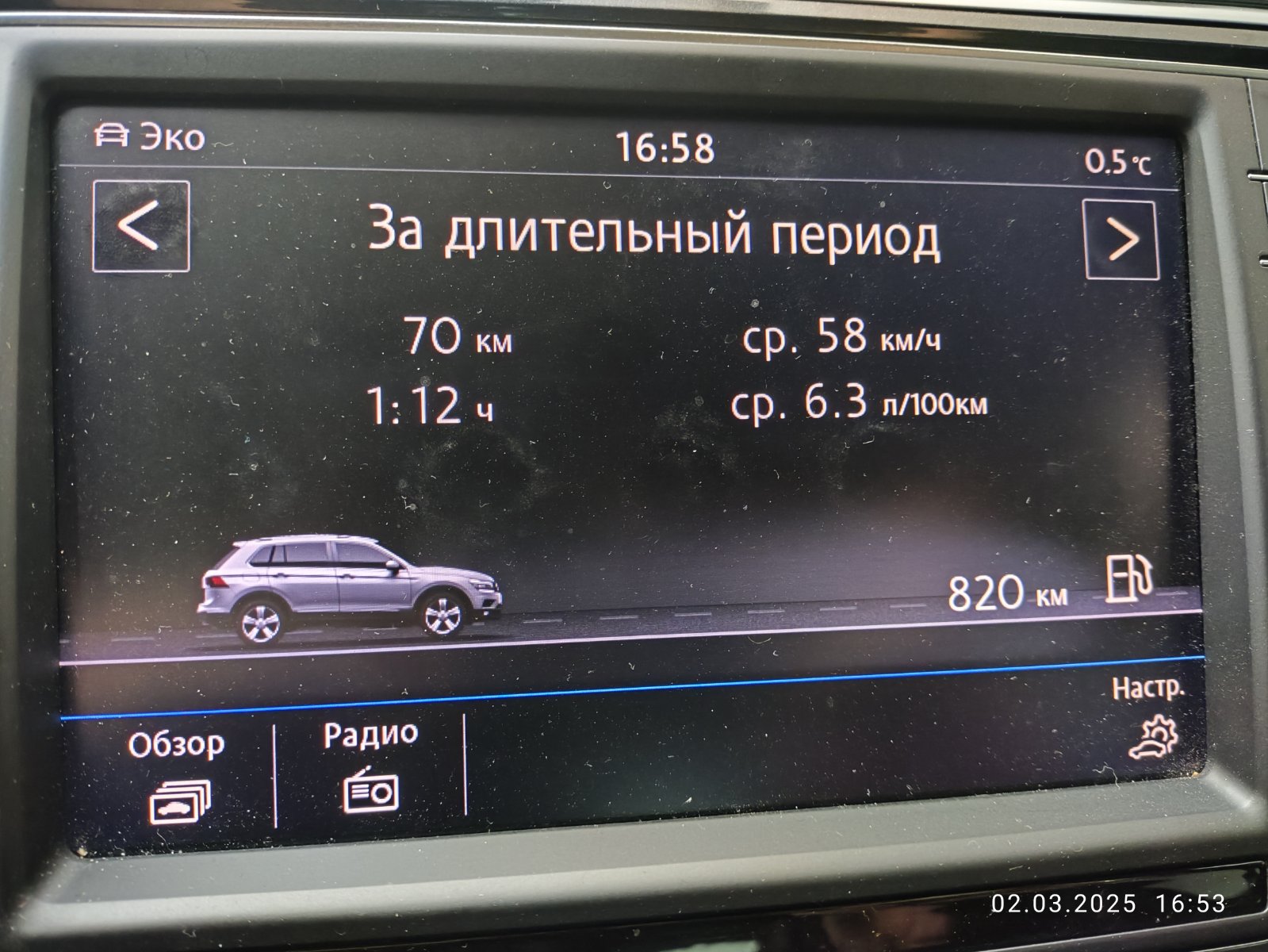

1 марта 20251 г Автор 21.02.2025 в 13:13, alex323 сказал: А вдруг это не бензин? У себя ни разу такого не замечал при коротких городских поездках, чтобы так сильно лило, что аж уровень растёт. Вдруг это действие промывки CG? Закон Архимеда!!! Грязь отваливается в поддон и повышается уровень масла Это был бензин ( Проехал потом по трассе пару дней после работы и масло по уровню стало привычным глазу

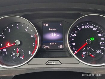

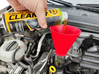

2 марта 20251 г Автор Для поржать надо мной Лежали у меня три пузырька Валера Раскоксойл из старых запасов. Я всё ходил на них посматривал) внутренний голос говорил выкинуть их и всего делов, чтобы глаза не мозолили) Так нет же, сегодня поехал их использовать в ДВС, ну и опять на датчик давления масла попал 1) Миракс мх7 5-30 + Валера Раскоксойл при 2250об на 25мин 2) Миракс мх7 5-30 + Валера Раскоксойл при 2250об на 25мин 3) Миракс мх7 5-30 + Валера Раскоксойл при 2250об на 25мин И после, решил от Валеры Раскоксойл промыть, чтобы убрать липкость: 4) Миракс мх7 5-30 + CG 100-033 Буквально через две минуты получил красную маслëнку) Потарахтел так минут 30 и слил. Поехал в магазин, купил новый датчик и в автосервис, там поменяли. Затем проехал по трассе км 60. Маслëнка не появилась. Вот теперь интересно, завтра появится после ночной стоянки или нет)
