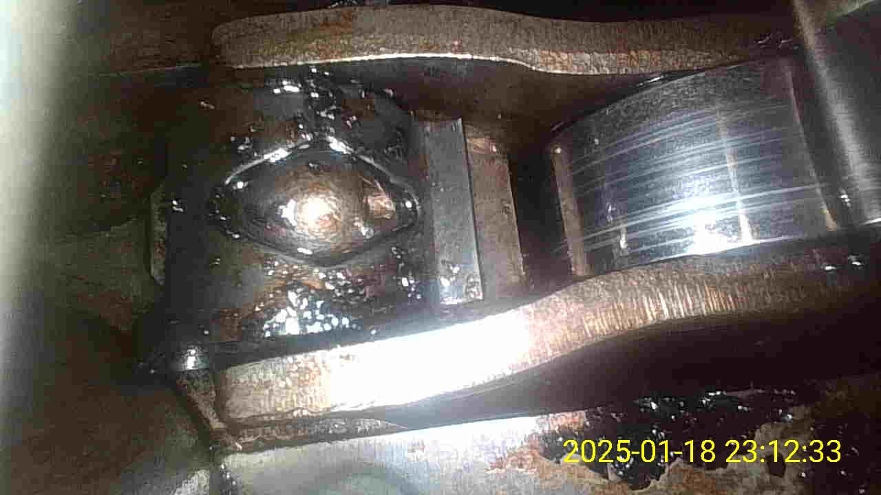

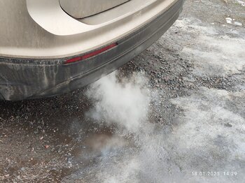

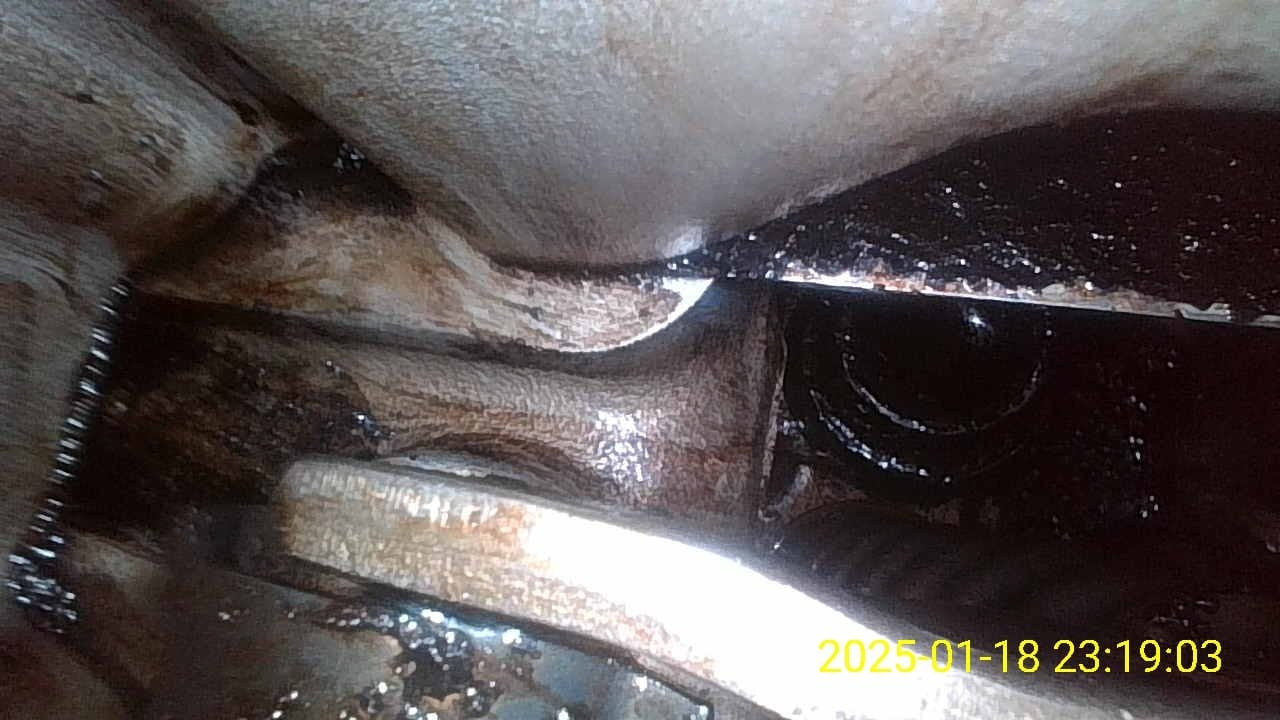

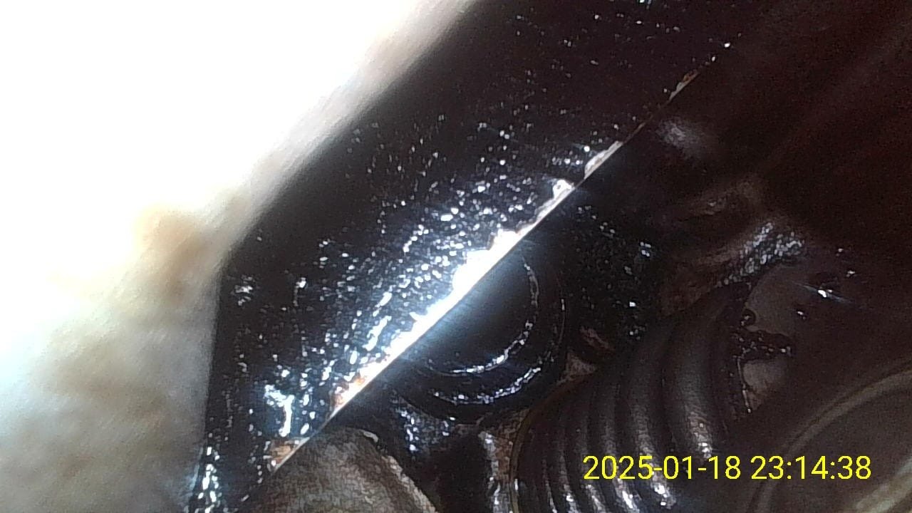

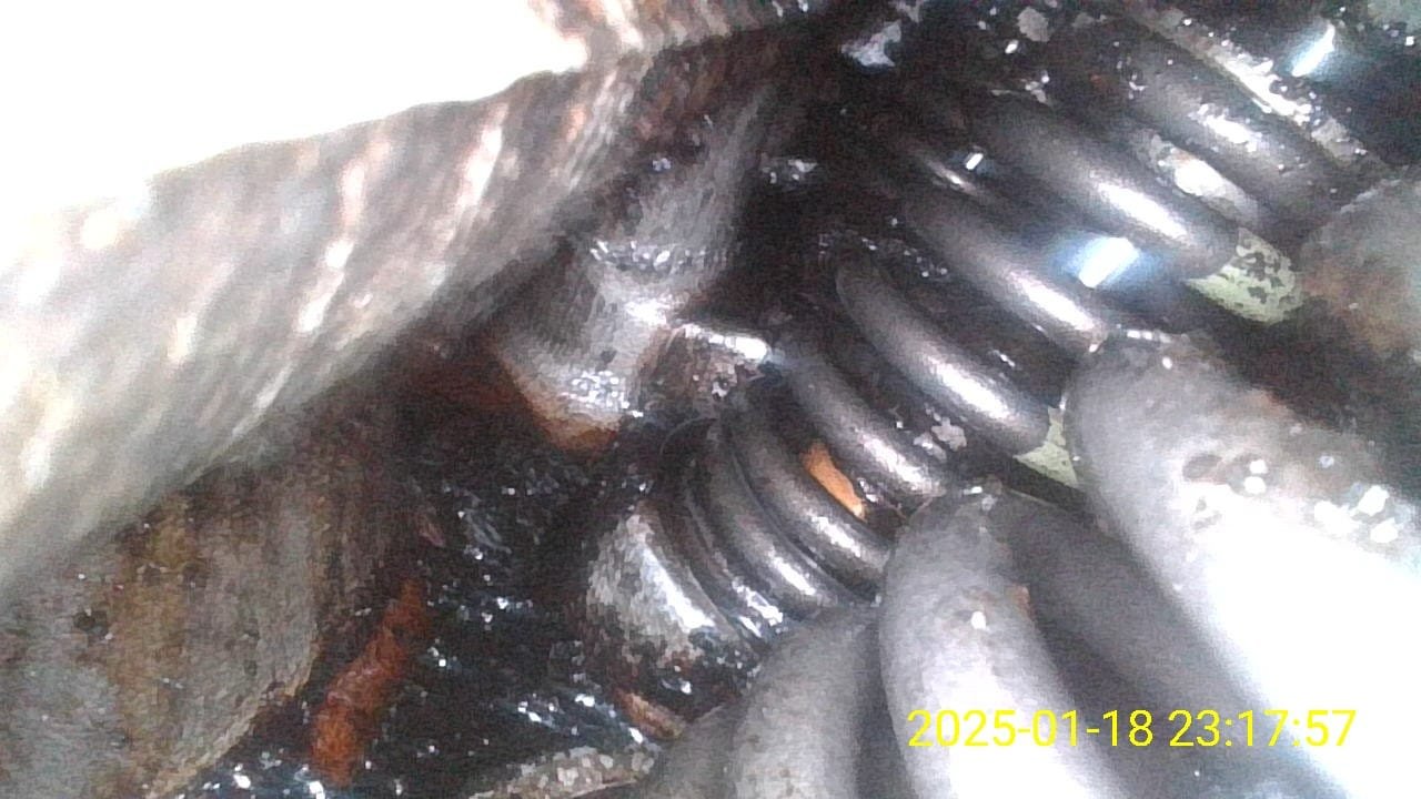

Ничëсебе на CG 100-033 дымит:D
Перед этим залил ещё в топливный бак CG 200-331 ехал 10км не дымила)
Жду когда ДВС остынет)
Я конечно же ожидал большего от CG, после просмотров видео и фото от тех, кто уже использовал CG. Но в ДВС моего авто уже и не поймешь, что там за шняга такая :D
Чуточку поотмыла.
Интересно, сколько ещё нужно сделать таких этапов, чтобы был эффект как у других в видео и в фотках:D
