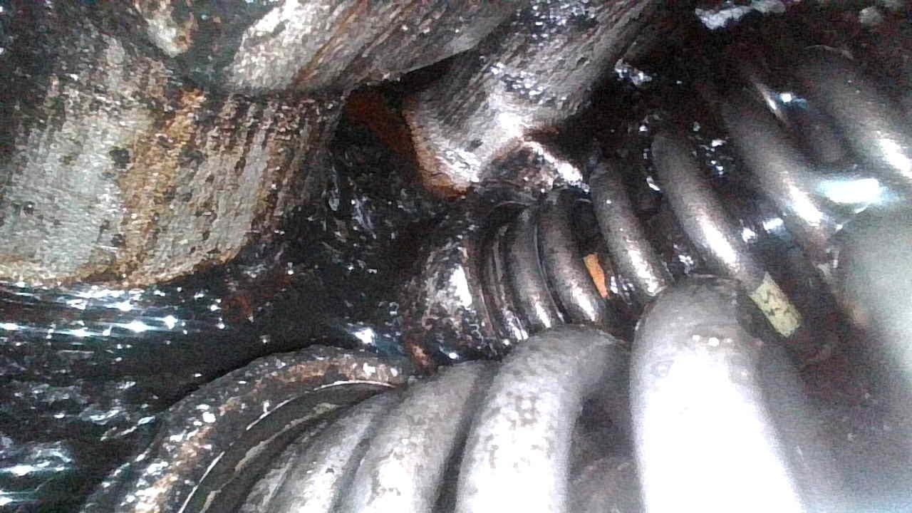

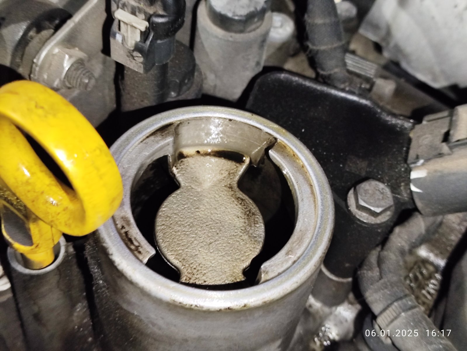

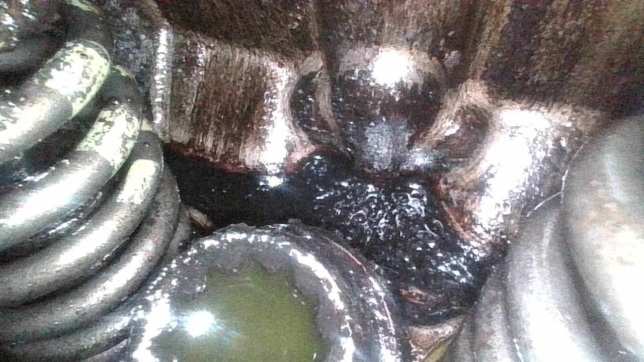

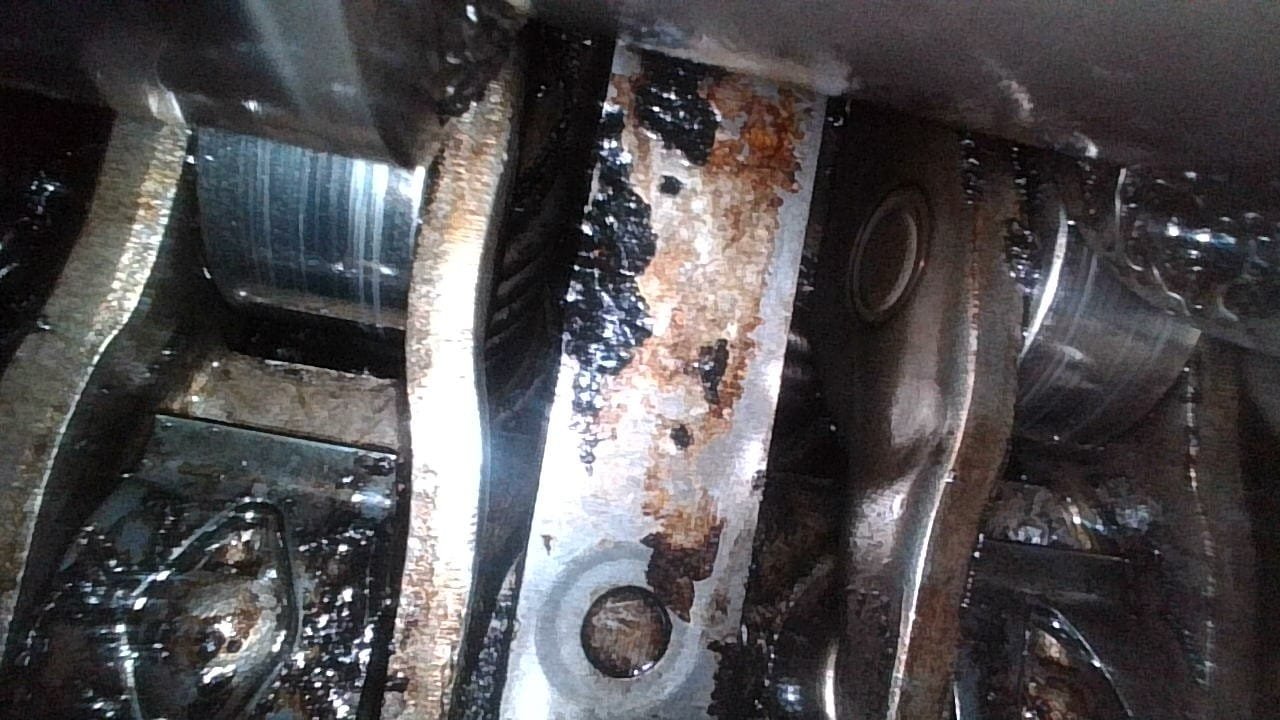

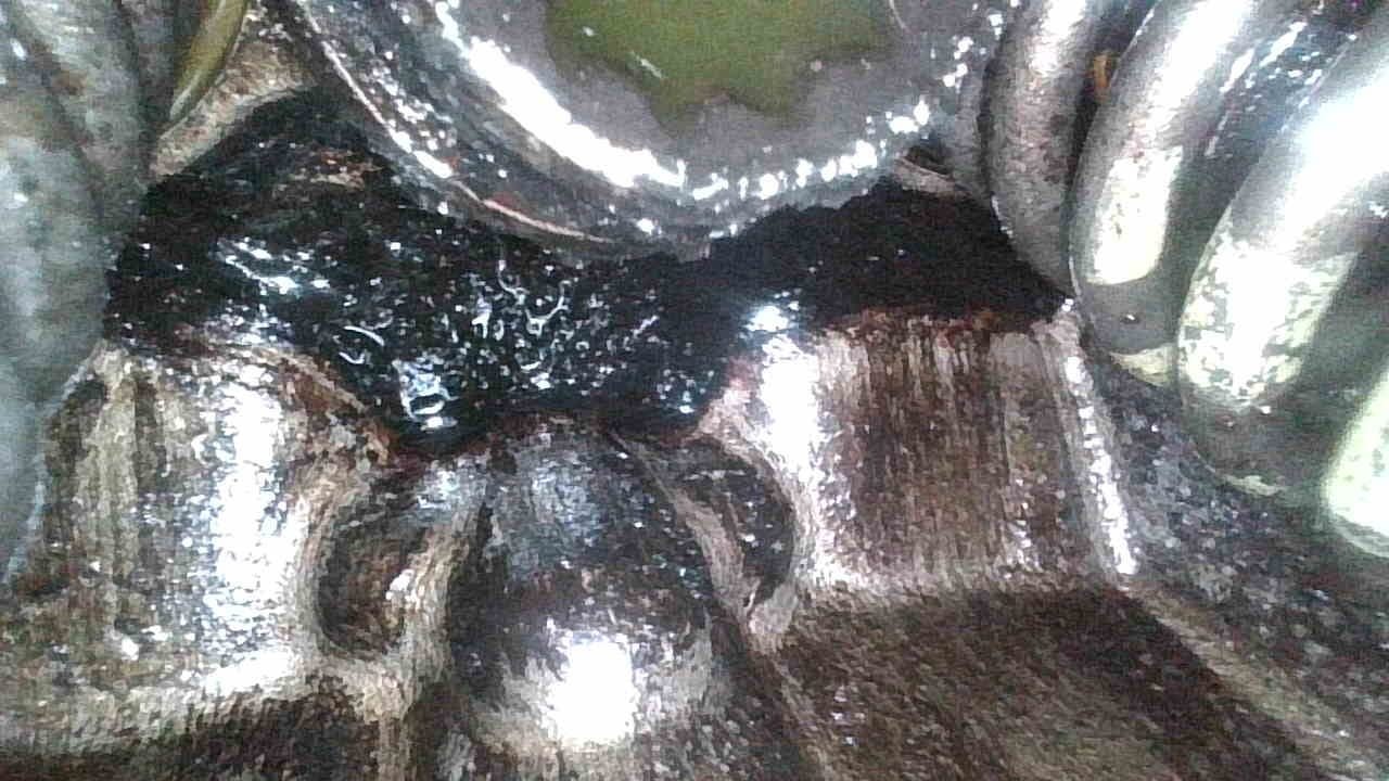

7 января 20251 г Автор Популярное сообщение Всем привет. Всех с праздниками. Тигуан поживает без изменений, жрёт масло 1 литр на 1000км, но при этом ездит так же, как и новый при покупке в автосалоне. Конечно пробег маленький, всего 95713км за 7 лет и 5 месяцев эксплуатации. Вчера 6 января заменил масло + использовал остатки BG103 и BG109. Под КК глобально тоже без изменений, даже чуточку стало похуже, но это скорей всего от последней езды на маслах 10-40. На фотках(прикрепляю) горловина после 2400км/88м.ч. на 10-40 и после последней порции bg109, и то что на сегодняшний день под КК после последней промывки BG. В моём конкретно случае на сегодняшний день, лучше Валера Раскоксойл ничего нет. 13. 82623км - 83255км/пробег 632км/масло Синтек 0-20 С5 + HG2207 1) в старое масло Protec 1001EF на 15мин. при ХХоб. 14. 83255км - 85337км/пробег 2082км/масло Синтек 0-20 С5 + HG2207 1) в старое масло BG109 на 30мин. при 3000об. + 30мин. при ХХоб. 15. 85337км - 86324км/пробег 987км/масло Синтек 0-20 С5 1) в старое масло BG105 на 15мин. при 1500об. 16. 86324км - 86701км/пробег 377км/масло Синтек 0-20 С5 1) в старое масло BG109 на 20мин. при 1500об. + залита BG208 2) залита BG103 на 45мин. при 3000об. 3) масло Роснефть м8в + BG109 на 15мин. при 3000об. 17. 86701км - 87279км/пробег 578км/масло Роснефть м8в 3,5л + Синтолюкс L132 0,5л + долил 300мл Роснефть м8в 1) в старое масло Лавр 7-ми минутка. 18. 87279км - 87640км/пробег 361км/масло Роснефть м8в 1) в старое масло Валера раскоксойл на 25мин. при 2250об. 2) масло Роснефть м8в + Валера раскоксойл на 25 мин. при 2250об. 3) масло Роснефть м8в + Валера раскоксойл на 25 мин. при 2250об. 4) масло Роснефть м8в + Валера раскоксойл на 25мин. при 2250об. 19. 87640км - 87699км/пробег 59км/масло Роснефть м8в 1) в старое масло Валера раскоксойл на 20мин. при 2250об. 2) масло Газпромнефть м8в + Валера раскоксойл на 20мин. при 2250об. 3) Волга Ойл промывочное + BG109 на 15мин. при 1500об. 4) Волга Ойл промывочное + BG105 на 15мин. при 1500об. 20. 87699км - 87717км/18км/масло Газпромнефть м8в 1) в старое масло Валера раскоксойл на 25мин. при 2250об. 2) масло Газпромнефть м8в + Валера раскоксойл на 25мин. при 2250об. 3) масло Газпромнефть м8в + Валера раскоксойл на 25мин. при 2250об. 4) масло Газпромнефть м8в + Валера раскоксойл на 25мин. при 2250об. 5) масло Газпромнефть м8в + Валера раскоксойл на 25мин. при 2250об. 6) масло Газпромнефть м8в + Валера раскоксойл на 30мин. при 2500об. 7) Спектрол промывочное масло на 15мин. при ХХоб. 8) Спектрол промывочное масло на 15мин. при ХХоб. 9) Спектрол промывочное масло на 15мин. при ХХоб. 21. 87717км - 87735км/пробег 18км/масло Polymerium PRO 0w20 GF5 1) в старое масло Валера раскоксойл на 25мин. при 2250об. 2) масло Газпромнефть 10-40 + Валера раскоксойл на 25мин. при 2250об. 3) масло Газпромнефть 10-40 проехал 5км в ручном режиме на 2-3 скорости до 5.000об. 22. 87740км - 87781км/пробег 41км(вскрытие поддона картера)/масло Газпромнефть 10-40 23. 87781км - 87810км/пробег 29км(замена маслоотделителя)/масло Синтек 0-20 С5 24. 87810км - 88557км/пробег 746км/26м.ч.(в этот период отошёл патрубок системы ВКГ/масло Синтек 0-20 C5 + две бутылочки Polymerium X-CLEAN LONG 400мл. Через 140км услышал страшный звук от ДВС, испугался и поехал слил масло 1) масло Роснефть м8в + Валера раскоксойл на 25мин. при 2250об. 25. 88557км - 88600км/пробег 43км/масло Polymerium xpro1 0-16 (проехал за раз, как промывка, после Валера раскоксойл) 26. 88600км - 90812км/пробег 2212км/82м.ч./масло Polymerium xpro1 0-20 C5 VW 508.00/509.00/расход масла 1 литр на 1000км, доливал Синтек 10-40 + LM Oil-Schlamm-Spulung 1) в старое масло Pro-Tec P1001EF на 20мин. при ХХоб. 27. 90812км - 91760км/пробег 948км/масло Polymerium xpro2 0-20 / расход масла 1 литр на 1000км + LM Oil-Schlamm-Spulung 1) в старое масло LM Профи Pro-Line Motorspulung на 10мин. при ХХоб. 28. 91760км - 92612км/пробег 852км/масло Polymerium xpro2 0-20/расход масла 1 литр на 1000км + LM Oil-Schlamm-Spulung 1) в старое масло LM Профи Pro-Line Motorspulung на 10мин. при ХХоб. 29. 92612км - 93304км/пробег 692км/масло Polymerium xpro2 0-20/расход масла 1 литр на 1000км + LM Oil-Schlamm-Spulung 1) в старое масло LM Профи Pro-Line Motorspulung на 10мин. при ХХоб. 30. 93304км - 95713км./пробег 2409км/88м.ч./масло Polymerium PRO 10-40 / расход масла 1 литр на 1000км(доливал Sintec Super 3000 10W-40) 1) в старое масло ProTec1001 на 30мин. при XXоб. 2) масло Роснефть М8В + BG109 на 25мин. при 1500об. 3) BG103 на 45мин. при 3000об. и 15мин. при ХХоб. 4) масло Polymerium 0-16 + BG109 на 25мин. при 1500об. 31. 95713км - масло Polymerium xpro2 0-20 Угар масла при каждых заменах 1 литр на 1000км и не важно 0-20 или 10-40 с 82623км(сентября 2022 год) - по 95713км(январь 2024 года) пробег за 2 года и 4 месяца всего лишь 13090км. Израсходовано Автохимии: HG2207/2шт/1200р. ProTec 1001EF/3шт/1200р. Лавр 7ми минутка/1шт/250р. Синтолюкс L132/0.5/550р. Polymerium X-Cline long/2шт/400р. LM Oil-Schlamm-Spulung/4шт/2400р LM Профи Pro-Line/3шт/1800р. BG105/2шт/600р BG103/8шт по 0.946мл/18000р. BG109/6шт/4200р. BG208/1шт/900р. Валера Раскоксойл/15шт/7500р. Итого: 39000р. Израсходовано масла: Синтек 0-20 С5/6шт/7500р Роснефть м8в/9шт/5850р. Газпромнефть м8в/7шт/5250р Волга Ойл промывочное/2шт/900р Газпромнефть 10-40/3шт/2700р. Спектрол промывочное/3шт/1500р. Polymerium pro 0-20/1шт/1600р. Polymerium xpro1 0-20/1шт/2200р. Polymerium xpro1 0-16/1шт/2200р. Polymerium xpro2/3шт/9300р. Polymerium xpro1 0-16 и Polymerium xpro1 0-20 c5/508.00/509.00 по одной канистре, это халява по конкурсу. Polymerium xpro2 0-20 одна канистра, это Дюпилëк свой выигрыш отдал. Итого: 39700р. Израсходовано масляных фильтров/41шт/10250р. Замена масла 41 раз. Общие затраты за 28 месяцев 88950р. или грубо 3200р. каждый месяц.

7 января 20251 г Автор 10 минут назад, AleksFreeman сказал: может лучше попробовать пену под клапанную и через сливную пробку снизу: Это я читал, мне так делать ссыкотно на czda.
7 января 20251 г Автор 12 минут назад, знаток сказал: Ставлю на 4 банки Ресторации, в крайнем случае 6. Закуплено на три раза. Промывка CG. 1. Масло + CG 100-033 на 30 минут при 1500об. 2. Масло + CG 100-431 две бутылочки на 40 минут при 1700об. + 20 минут при ХХоб. 3. Масло + фильтр + CG 100-431 одна бутылочка и через 300км на замену.
