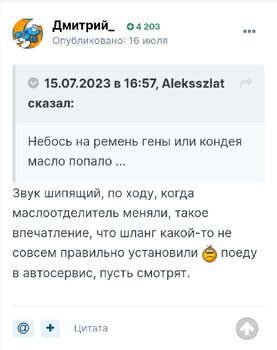

7 августа 20233 г 30.07.2023 в 16:58, Дмитрий_ сказал: Замер масла, делал на горячем ДВС спустя 10 минут после остановки.) Полщупа за 552км со средней скоростью 29км/ч? Всё так? 30.07.2023 в 16:58, Дмитрий_ сказал: просто нормально не одели один из патрубков , который входит в систему ВКГ. Посмотрел бы логи, увидел бы топливные коррекции и по ним бы понял, что смесеобразование неправильное
7 августа 20233 г Автор 2 часа назад, sidor_7 сказал: Дмитрий_Дмитрий, зафиксируете смену масла, и подробности, может новые ощущения Всё зафиксировал, через неделю напишу. Я тут просто разочарован от Валеры раскоксойл, потому, что, если использовать всего лишь одну баночку, то Валера раскоксойл вообще ни о чём! Бесполезно выброшенные деньги и время. 2 часа назад, Роман 73 сказал: Полщупа за 552км со средней скоростью 29км/ч? Всё так? Так. 2 часа назад, Роман 73 сказал: Посмотрел бы логи, увидел бы топливные коррекции и по ним бы понял, что смесеобразование неправильное Ничего не понял, а зачем это всё делать было?
7 августа 20233 г 16 минут назад, Дмитрий_ сказал: Ничего не понял, а зачем это всё делать было? Сразу бы увидел, что патрубок не надели (ну, или плохо надели). Подсос воздуха был бы и коррекции ушли бы в плюс, вплоть до зажигания Джеки Чана (больше 25%) Изменено 7 августа 20233 г пользователем Роман 73
7 августа 20233 г Автор Только что, Роман 73 сказал: Сразу бы увидел, что патрубок не надели (ну, или плохо надели). Подсос воздуха был бы и коррекции ушли бы в плюс, вплоть до зажигания Джеки Чана (больше 25%) Ром, так я и так это понимал, без аппаратуры
7 августа 20233 г Автор Вообще, для меня, если ДВС/автомобиль работает, хоть пердит, хоть чихает, но при этом едет и может меня довести куда мне надо, то значит ещё всё норм и паниковать нет смысла. А вот, если не заводится, то это уже печалька, которая тем не менее поправима будет
7 августа 20233 г 7 минут назад, Дмитрий_ сказал: Ром, так я и так это понимал, без аппаратуры Ааа, значит я не так понял твои посты
7 августа 20233 г Автор Роман 73 , ну так вот в том моём сообщении, которое ты последнее выложил в своём, я и пишу про шланг. И я очень рад, что оказался прав в итоге. Заменили датчик, помыли подкапотку, я уехал, ну нафига мне возвращаться, если я этот звук непонятный поросячий услышал, если автомобиль едет и везёт меня. Потом время появилось, я и съездил в автосервис. Изменено 7 августа 20233 г пользователем Дмитрий_

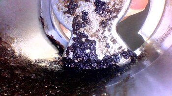

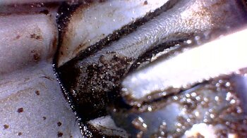

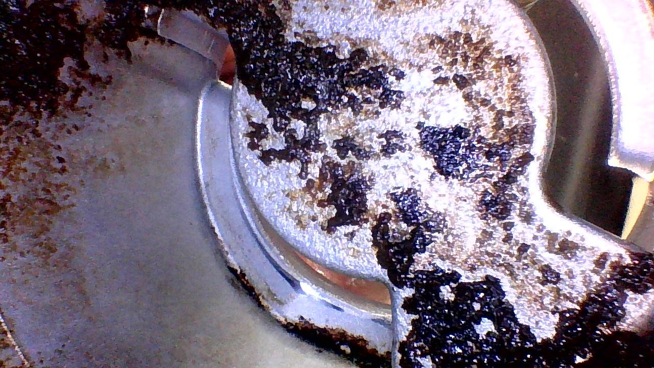

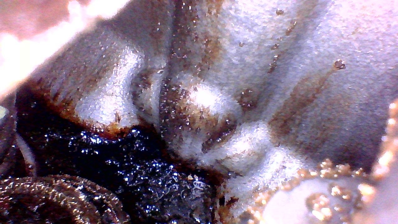

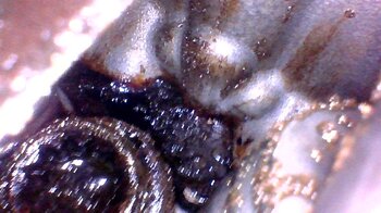

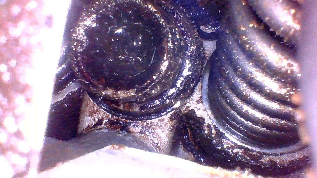

21 августа 20233 г Автор 1. с 87.279км - 87.640км / 361км масло Роснефть м8в + Валера раскоксойл на 25 минут при 2.250 оборотах 2. Роснефть м8в + Валера раскоксойл на 25 минут при 2.250 оборотах 3. Роснефть м8в + Валера раскоксойл на 25 минут при 2.250 оборотах 4. Роснефть м8в + Валера раскоксойл на 25 минут при 2.250 оборотах 5. с 87.640км - 87.699км масло Роснефть м8в + Валера раскоксойл на 20 минут при 2.250 оборотах 6. Газпромнефть м8в + Валера раскоксойл на 20 минут при 2.250 оборотах 7. Волга Ойл промывочное + BG109 на 15 минут при 1.500 оборотах 8. Волга Ойл промывочное + BG105 на 15 минут при 1.500 оборотах 9. с 87.699км - 87.717км масло Газпромнефть м8в + Валера раскоксойл на 25 минут при 2.250 оборотах 10. Газпромнефть м8в + Валера раскоксойл на 25 минут при 2.250 оборотах 11. Газпромнефть м8в + Валера раскоксойл на 25 минут при 2.250 оборотах 12. Газпромнефть м8в + Валера раскоксойл на 25 минут при 2.250 оборотах 13. Газпромнефть м8в + Валера раскоксойл на 25 минут при 2.250 оборотах 14. Газпромнефть м8в + Валера раскоксойл на 30 минут при 2.500 оборотах 15. Спектрол промывочное масло на 15 минут при ХХ 16. Спектрол промывочное масло на 15 минут при ХХ 17. Спектрол промывочное масло на 15 минут при ХХ 18. с 87.717км - 87.735км масло Polymerium PRO 0w20 GF5 + Валера раскоксойл на 25 минут при 2.250 оборотах 19. масло Газпромнефть Premium L 10-40 + Валера раскоксойл на 25 минут при 2.250 оборотах 20. масло Газпромнефть Premium L 10-40 проехал 5км в ручном режиме на 2-3 скорости до 5.000 оборотов. 21. с 87.740км - по 87.781км (вскрытие поддона картера) масло Газпромнефть Premium L 10-40 22. с 87.781км - по 87.810км (замена маслоотделителя) масло Синтек Platinum 0-20 С5 23. с 87.810км - по 88.557км (746км/26м.ч.) в этот период отошёл патрубок системы ВКГ масло Синтек Platinum 0-20 C5 + две бутылочки Polymerium X-CLEAN LONG 400мл. Через 140км услышал страшный звук от ДВС, испугался и поехал слил масло 24. 88.557км Масло Роснефть м8в + Валера раскоксойл на 25 минут при 2.250 оборотах. 25. с 88.557км - по 88.600км(43км) Масло Polymerium XPRO1 0-16 (проехал за раз, как промывка, после Валера раскоксойл) 26. с 88.600км - по масло Polymerium XPRO1 0-20 C5 VW 508.00/509.00 Одна баночка Валера раскоксойл ничего вообще не отмыла, как будто её и не заливалось. Моё мнение, нужно всё-таки три баночки Валера раскоксойл подряд делать, иначе выброшенные деньги на ветер))
